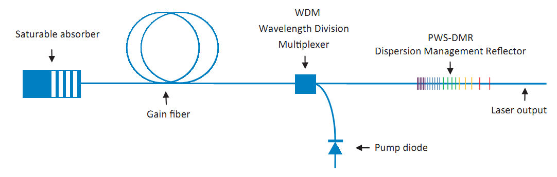

    Yb光纤激光器和固体激光放大系统中,CFBG啁啾光纤布拉格光栅和VBG体布拉格光栅被广泛的应用于色散控制,进而实现脉冲的展宽和压缩。

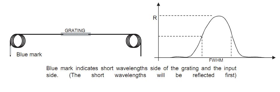

   TERAXION啁啾光纤布拉格光栅色散管理反射器PWS-DMR是一种全光纤、基于FBG的色散管理器件,可以在宽波长范围内提供反常色散或正常色散。
    CFBG啁啾光纤布拉格光栅可用作锁模超快速振荡器的输出耦合器(OC),PWS-DMR可调整激光腔内的整体色散,从而控制激光器的工作和输出脉冲宽度。可根据客户要求制造不同规格啁啾光纤布拉格光栅。

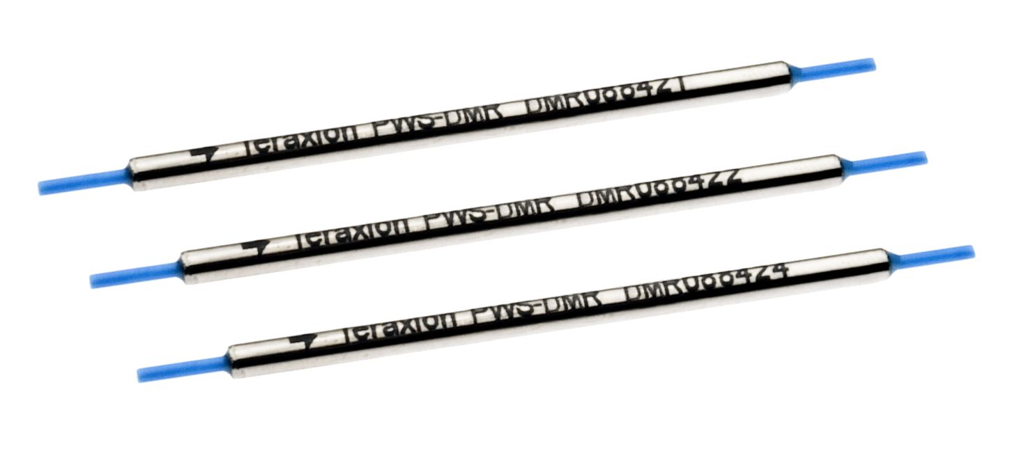

带封装的DMR(*标准DMR默认为裸纤CFBG,不带任何封装)
产品特性:
- 宽波长范围: 800 to 2400 nm
- 极低色散系数: 0.01 - 2000 ps2
- 封装选项:重涂,重涂+金属松管
标准产品有如下两种规格:
DMR-1030-20-12(+D0.2+0)-P1:PWS-DMR at 1030 nm, 20 nm 带宽, 12 % 反射率
DMR-1030-10-25(+D0.42+0)-P1:PWS-DMR at 1030 nm, 10 nm 带宽, 25 % 反射率
