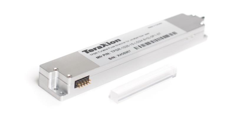

TERAXION用于VBG压缩器的超快可调谐脉冲展宽器TPSR-V

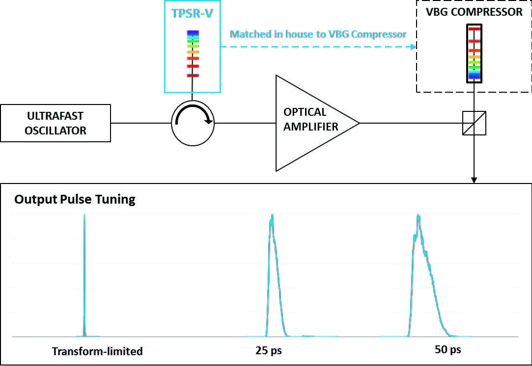

TERAXION用于VBG压缩器的超快可调谐脉冲展宽器TPSR-V是一种紧凑、性能优异且经济的解决方案,用于控制使用体布拉格光栅(VBG)压缩器的啁啾脉冲放大(CPA)系统中的脉冲宽度。可调谐功能允许用户控制脉冲的宽度和偏移放大器引起的非线性效应。可调性还可缩短激光系统开发周期并补偿制造中变化。全光纤结构保证了紧凑且环保的封装,适用于苛刻应用。可定制脉冲展宽器,可实现功能优异、维护成本低、性价比高的超快激光系统。
早期TeraXion认识到超快光纤激光器在工业和医疗应用中的重要性。TPSR-V专门设计用于产生低于200 fs的超快脉冲,无基座,具有高能量、平均功率和低成本,同时保持环境稳定。
- FBG色散管理专业知识有助于实现精确的相位匹配,从而实现无基座的飞秒脉冲。
- 将每个TPSR-V与特定客户提供的体积布拉格光栅(VBG)压缩器内部配对,最大限度地减少相位误差,实现最佳脉冲压缩性。
- 灵活且用户友好的软件可轻松将TPSR-V脉冲展宽器与任何激光设计集成。

TERAXION用于VBG压缩器的超快可调谐脉冲展宽器TPSR-V参数:
Parameters
Specifications
Center Wavelength (1)
1 µm band
Minimum Input Pulse Duration
≥ 150 fs
FBG Spectral Shape (2)
Customizable
Total Stretching Window (3)
≤ 500 ps
Volume Bragg Grating Compressor Matching
GD Function and phase error matching
Pulse Tuning
From Transform-limited up to 50 ps
Dispersion Tuning
D2, D3 and D4
Fiber Type
PM
Module Dimensions
14 x 22 x 130 mm
Control
USB / I2C
TERAXION用于VBG压缩器的超快可调谐脉冲展宽器TPSR-V啁啾脉冲放大:
