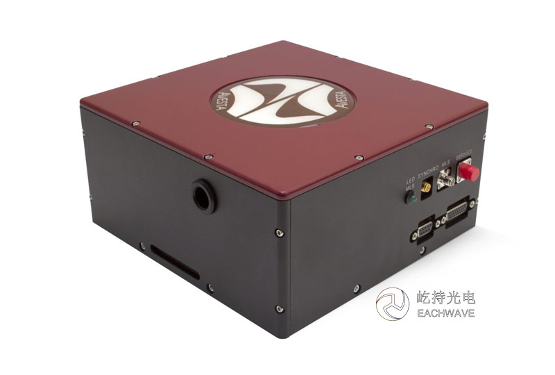

YFOA掺镱飞秒光纤激光器
YFOA掺镱飞秒光纤激光器可稳定生成超短激光脉冲,其核心器件包含掺Yb有源光纤、泵浦二极管、偏振控制和色散控制元件、电源和控制系统。YFOA掺镱飞秒光纤激光器还具有用于触发外部设备的SMA同步输出,以及用于脉冲模式状态的另一个SMA输出。YFOA已证明其作为放大器系统(如TETA系统)的种子振荡器以及独立脉冲发生器的可靠性。对于功率要求高的应用,YFOA可以升级到更高的平均功率。
产品特性:
- 可用波长:1030-1053 nm(固定)
- 平均功率高达20 W.
- 脉冲宽度<200 fs

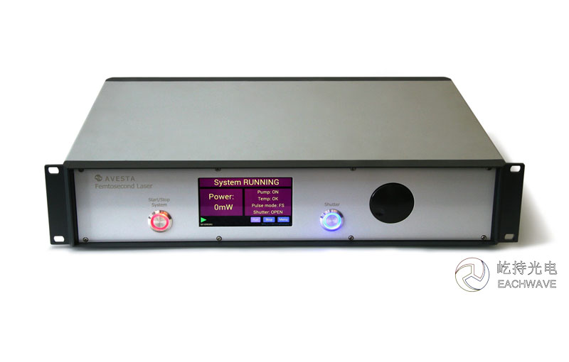

- 19“机架OEM解决方案
- 高度稳定的交钥匙操作
- 用于固态和光纤放大器的YFOA-S种子可选
- 占地面积小,交钥匙操作简单

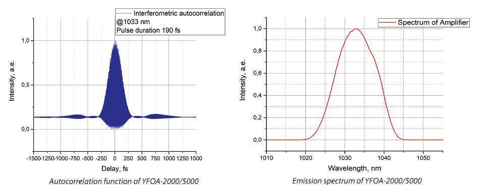

| 脉冲宽度(FWHM) | <200* fs | <250 fs | ||||
| 可用波长 | 1030±5nm (SHG,根据要求为1040nm或1053nm) | |||||
| 平均输出功率 | >50mW | >200 mW | >2W | >5W | >10 W | >20 W |
| 脉冲能量 | >0.7 nJ | >2.8 nJ | >28 nJ | >70 nJ | >140 nJ | >285 nJ |
| 重复频率(固定) | 70*+/-10MHz(根据要求提供内部/外部AOM声光调制器) | |||||
| 空间模式与M^2 | TEM00 ,M^2 <1.2 | |||||
| 偏振 | 线性、垂直(根据要求水平) | |||||

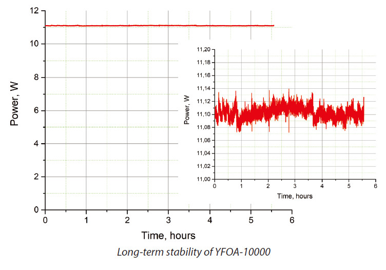

| 长期功率稳定性 | <0.5% rms(同等环境条件下8小时) | |||||
