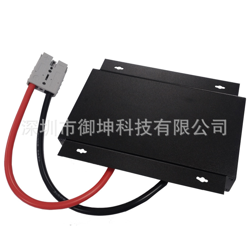

超级法拉电容模组24V750F 12V36V启动动电源 能量存储电流55A
型号: 24V750F
立即购买
--- 产品参数 ---
  • 电压 24V
  • 容量 750F
  • 重量 0.9KG
  • 尺寸 18*13.5*3.5cm
--- 产品详情 ---
undefined

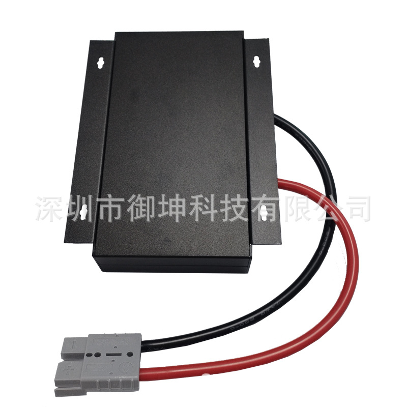

产品介绍:
       220V15KWH大功率电容模组,又叫双层电容器、黄金电容、法拉电容,通过极化电解质来储能,它是一种电化学元件,但在其储能的过程并不发生化学反应,这种储能过程是可逆的,也正因为此超级电容器可以反复充放电数十万次,同时,超级电容器是一种新型绿色环保的储能器件(活性炭),其具有效率极高、高电流容量、电压范围宽、使用温度范围广、回卷使用寿命长、工作寿命长、免维护易保养、整合简单、底成本等优越的特性。
产品规格:
额定电压24V
容量750F
工作温度-40℃-65℃
工作电压范围24V-17V

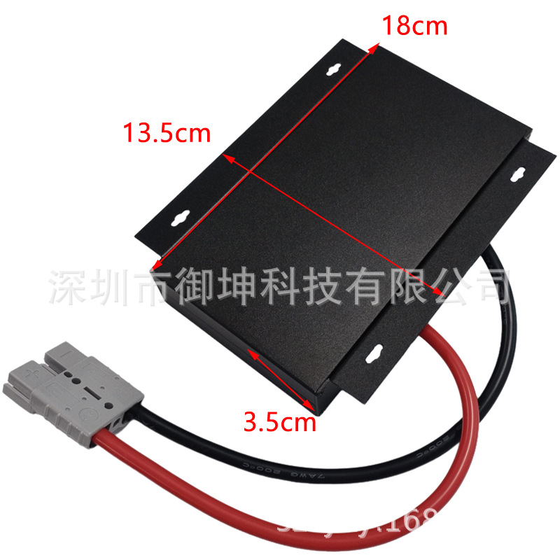

电流55A
尺寸18*13.5*3.5cm
重量0.9KG

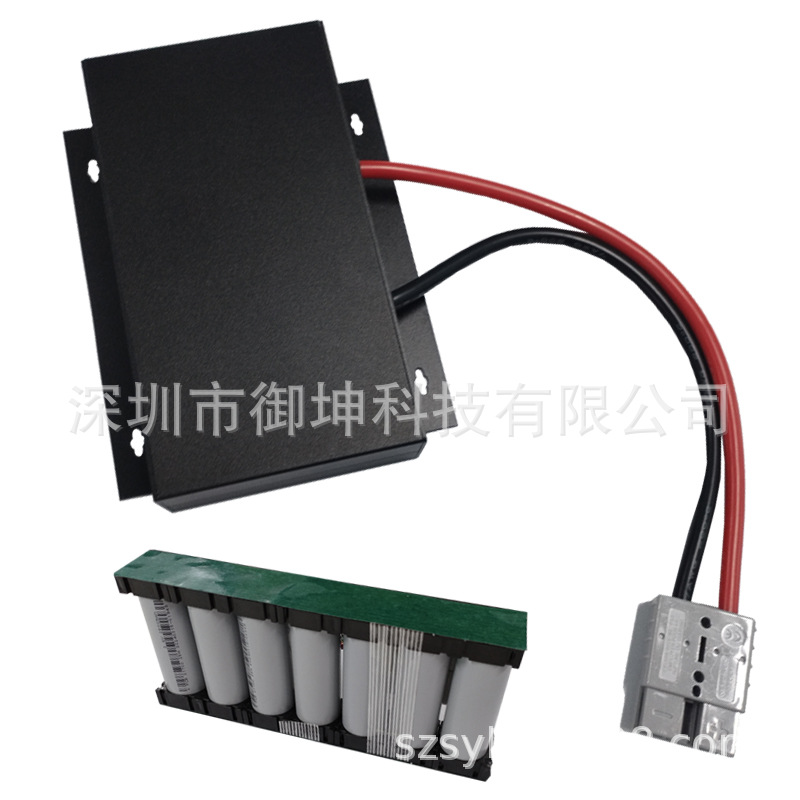

组模方式7串
内阻58mΩ
产品展示:
