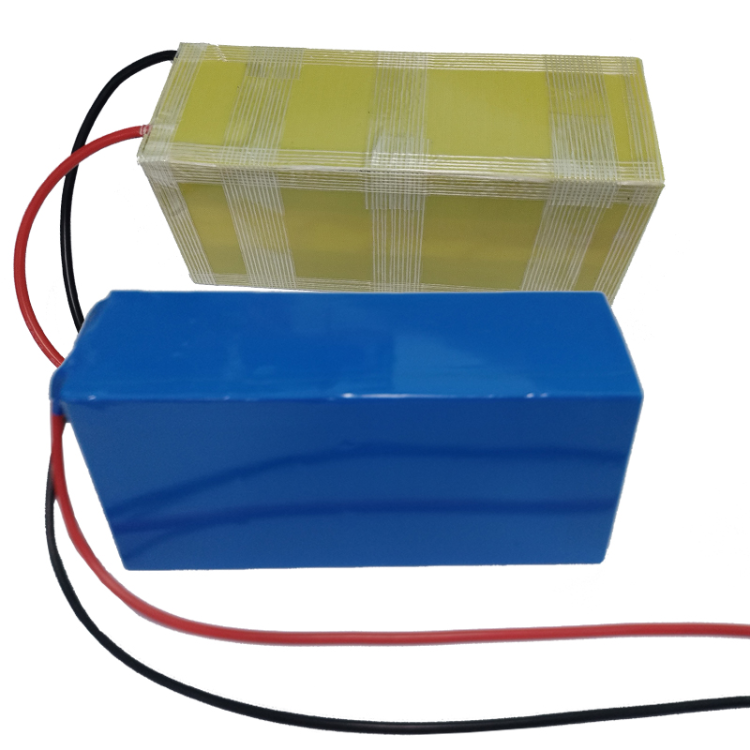

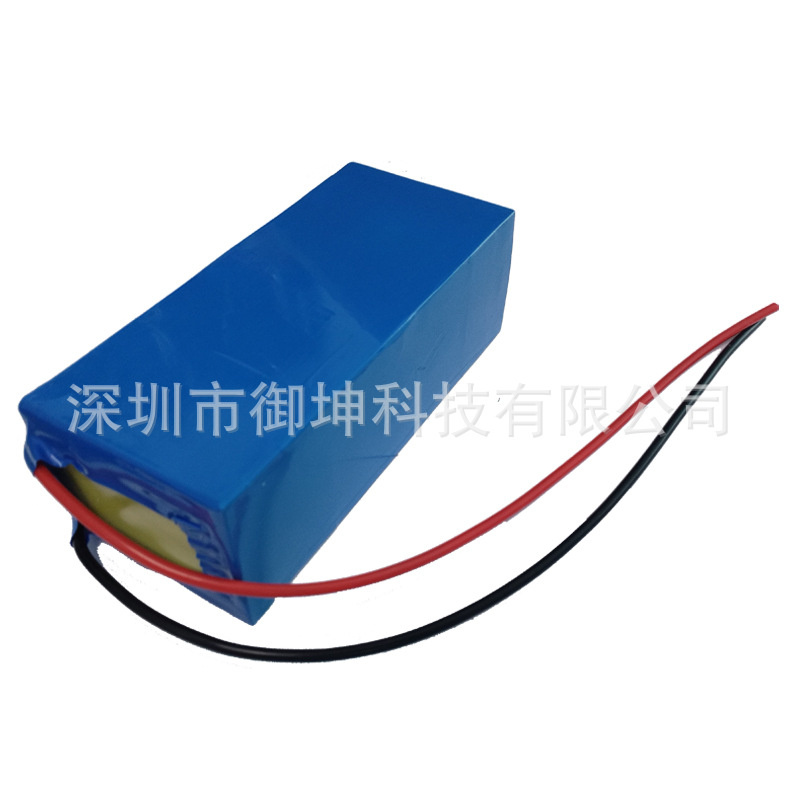

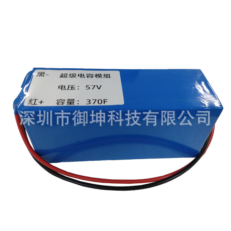

石墨烯超级电容模组57V370F用于电动自行车电动车电源加增压模块
型号: 57V370F
立即购买
--- 产品参数 ---
  • 电压 57V
  • 容量 370F
  • 重量 1.12KG

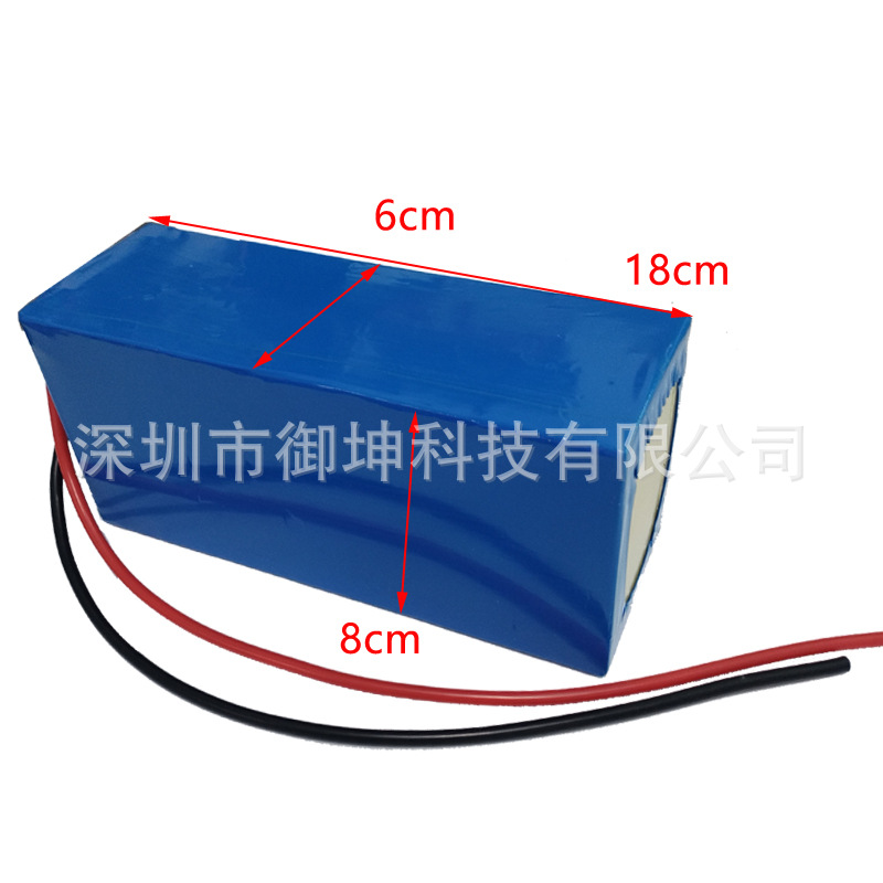

  • 尺寸 18*76**66mm
--- 产品详情 ---
57V370F5
产品介绍:
          超级电容模组,又叫双超级电容器、黄金电容、法拉电容,通过极化电解质来储能,它是一种电化学元件,但在其储能的过程并不发生化学反应,这种储能过程是可逆的,也正因为此超级电容器可以反复充放电数十万次,同时,超级电容器是一种新型绿色环保的储能器件(活性炭),其具有效率极高、高电流容量、电压范围宽、使用温度范围广、回卷使用寿命长、工作寿命长、免维护易保养、整合简单、底成本等优越的特性。
产品规格:
额定电压57V
容量370F
工作温度-40℃-65℃
工作电压范围57V-36V
尺寸18*76**66mm
重量1.12KG
组模方式14串
内阻128mΩ
额定电流20A
瞬间电流80A
