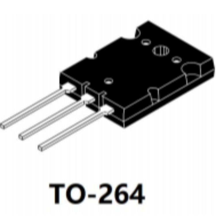

MSG75T120FQW(C1)是瑞斯特(RST)推出的一款高性能1200V IGBT器件,集成反并联快恢复二极管,提供TO-264与TO-247plus两种通孔封装选型。该产品具备1200V集电极-发射极耐压、75A连续集电极电流(25℃壳温)及115A峰值电流能力,饱和压降典型值仅1.85V@VGE=15V、IC=75A,通过优化开关特性实现高速切换与软电流关断波形,在系统效率与电磁兼容性之间取得良好平衡。两种封装方案中,TO-264提供625W/250W(25℃/100℃)功耗能力,TO-247plus提供882W/441W(25℃/100℃)功耗能力,配合低至0.17~0.2℃/W的结壳热阻,确保器件在大功率逆变应用中稳定工作。
