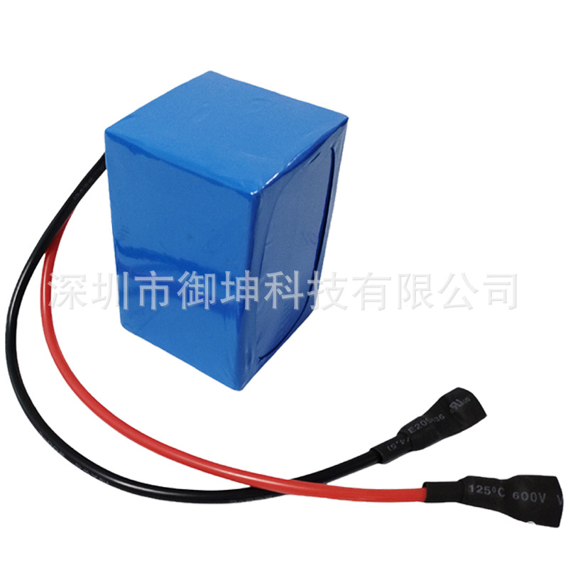

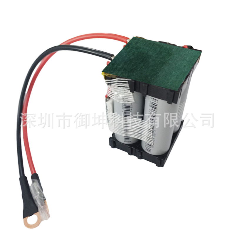

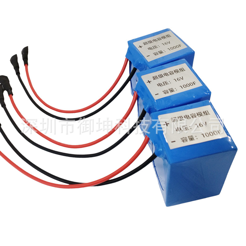

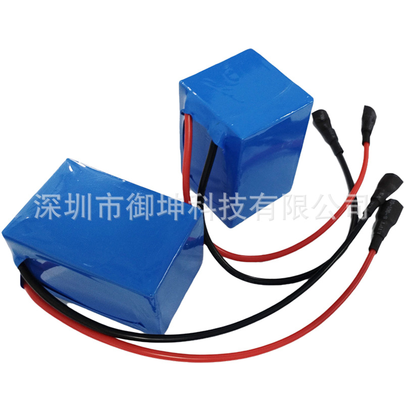

产品展示:
166
167
168

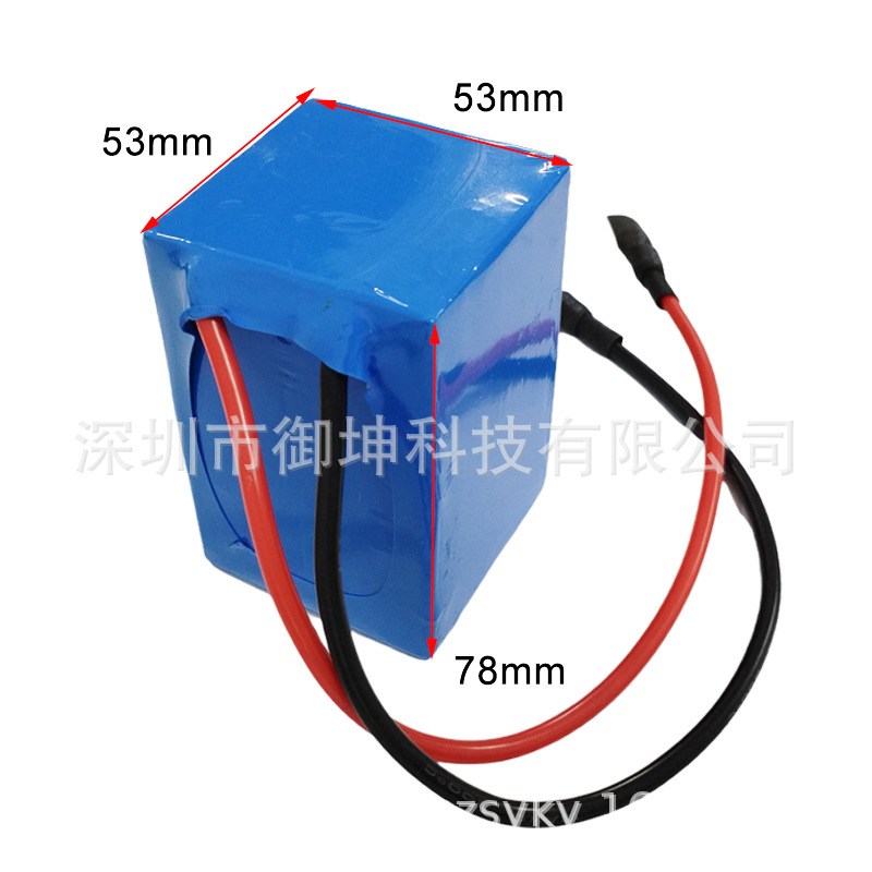

产品尺寸:
165
