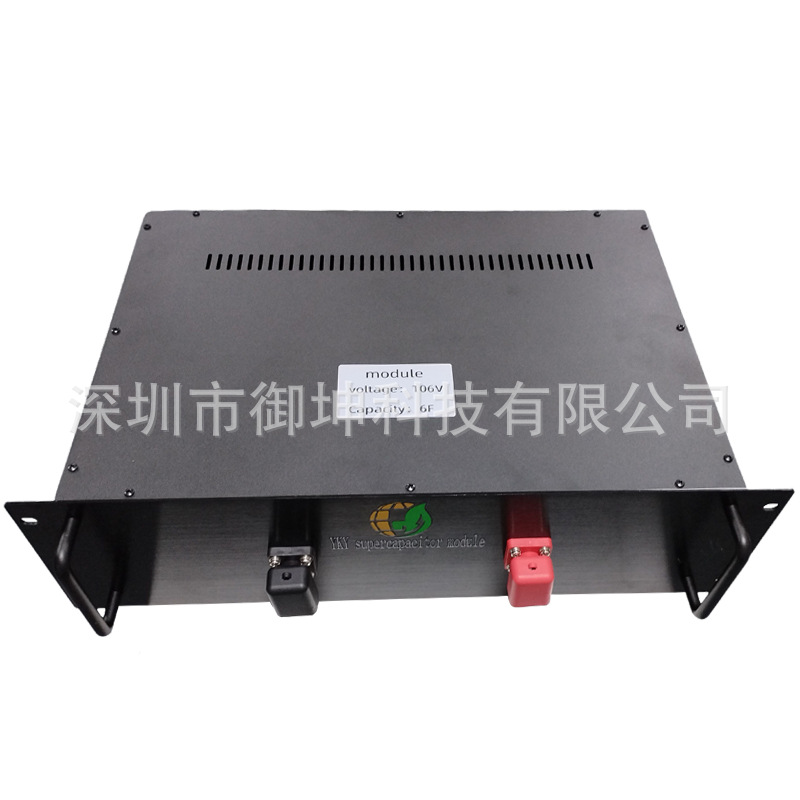

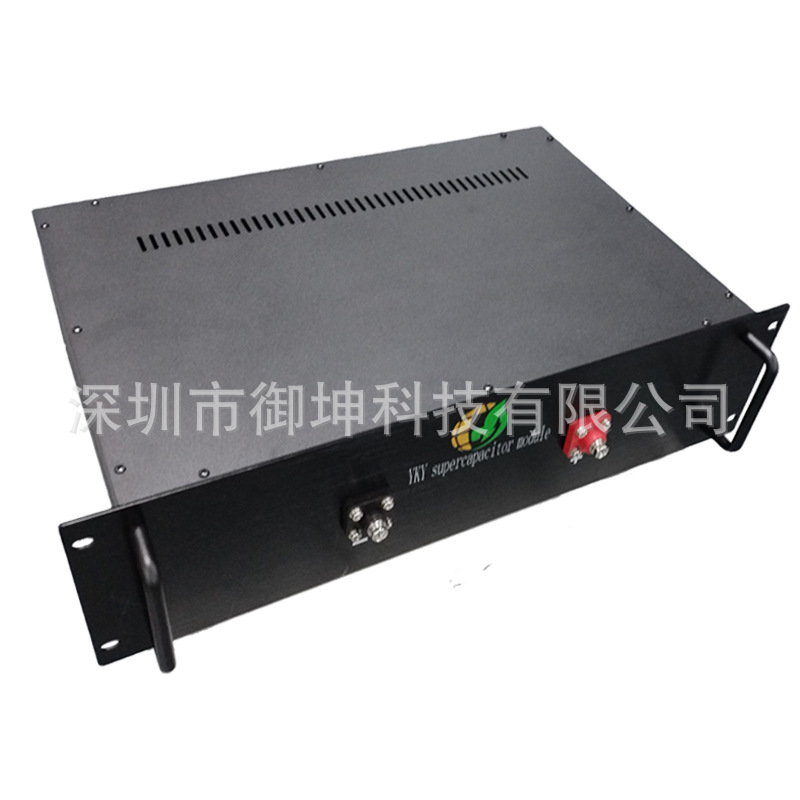

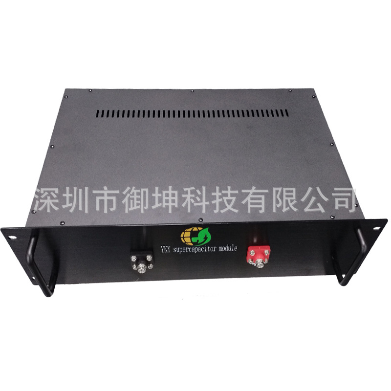

106V6F石墨烯超级电容器模块电源启动器电站长周期电流480A
型号: 106V6F
立即购买
--- 产品参数 ---
  • 额定电压 106V6F
  • 容量 106V6F
  • 尺寸 48.5*34*14cm
  • 重量 8kg
--- 产品详情 ---
产品介绍:
        超级电容模块又叫双超级电容器、黄金电容、法拉电容,通过极化电解质来储能,它是一种电化学元件,但在其储能的过程并不发生化学反应,这种储能过程是可逆的,也正因为此超级电容器可以反复充放电数十万次,同时,超级电容器是一种新型绿色环保的储能器件(活性炭),其具有效率极高、高电流容量、电压范围宽、使用温度范围广、回卷使用寿命长、工作寿命长、免维护易保养、整合简单、底成本等优越的特性。
产品规格:
额定电压106V
容量6F
工作电压范围106V-65V
工作温度-40℃-65℃

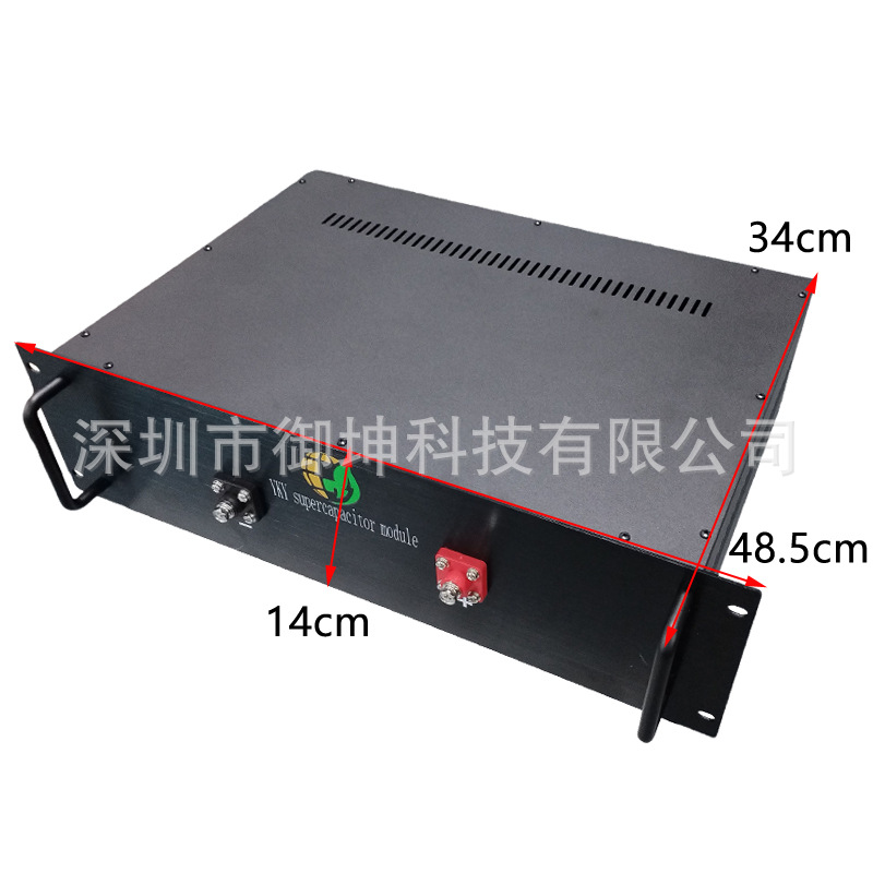

尺寸48.5*34*14cm
内阻≤86mΩ
重量8kg
瞬间电流480A
额定电流40A

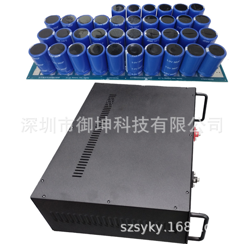

组装方式36串(3.0V360F)
产品展示:
