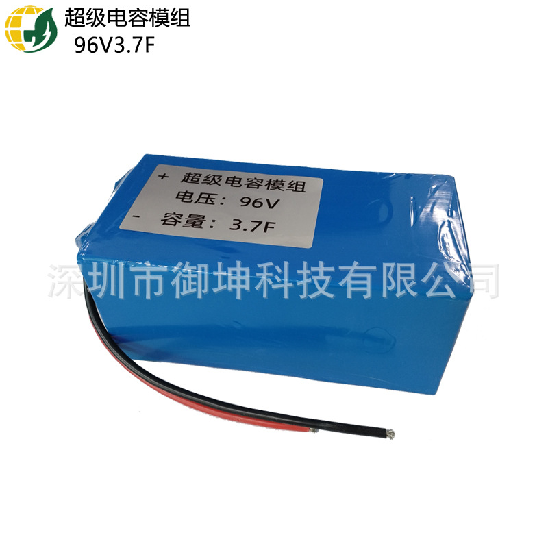

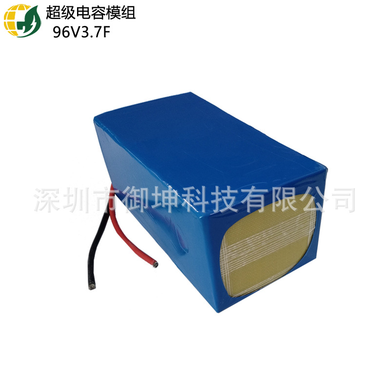

150A超级电容模组96V3.7F用提升动力稳压电源 来驱动负载补偿使用
型号: 96V3.7F
立即购买

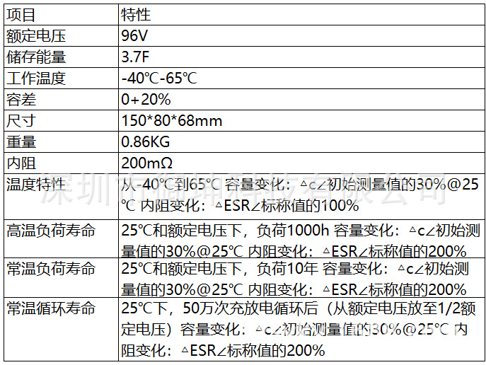

--- 产品参数 ---
  • 电压 96V
  • 容量 3.7F

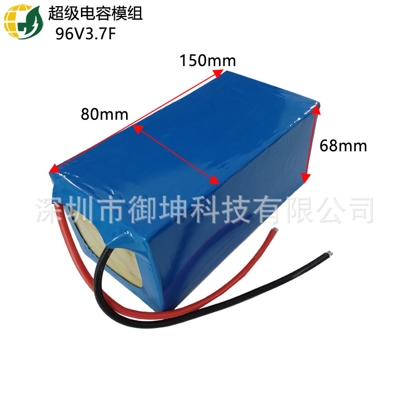

  • 尺寸 150*80*68MM
  • 重量 0.86KG
