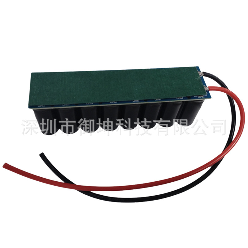

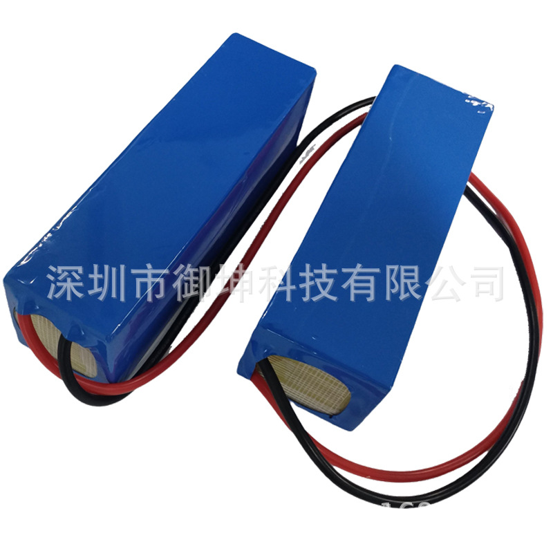

48V3F超级电容启动电源驱动模块瞬间电流100A 12V 16V 24V36V
型号: 48V3F超级电容启动电源驱动模块
立即购买
--- 产品参数 ---
  • 额定电压 48V
  • 容量 3F

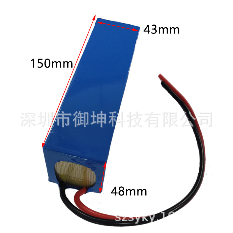

  • 尺寸 150*43*48mm
  • 重量 0.35Kg
--- 产品详情 ---
产品介绍:
         用在iot小车上电容模块,又叫双超级电容器、黄金电容、法拉电容,通过极化电解质来储能,它是一种电化学元件,但在其储能的过程并不发生化学反应,这种储能过程是可逆的,也正因为此超级电容器可以反复充放电数十万次,同时,超级电容器是一种新型绿色环保的储能器件(活性炭),其具有效率极高、高电流容量、电压范围宽、使用温度范围广、回卷使用寿命长、工作寿命长、免维护易保养、整合简单、底成本等优越的特性。
产品规格:
项目特性
额定电压48V
容量3F
工作电压范围48V-30V
工作温度-40℃-65℃
尺寸150*43*48mm
内阻≤129mΩ
重量0.35Kg
瞬间电流100A(工作0.5S)
额定电流20A(工作2S)
产品展示:
