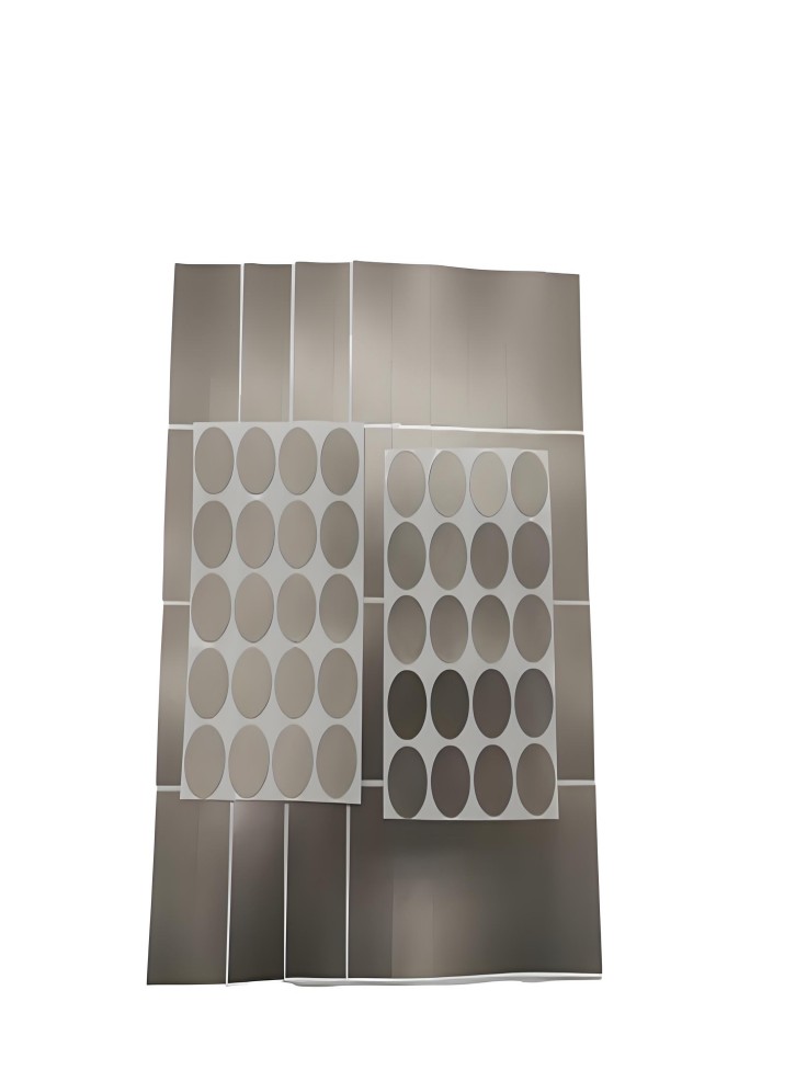

面对复杂电磁环境,您的设备真的“安静”吗?——浅谈微波射频吸波材料的关键指标与选型
型号: 微波射频吸波材料
--- 产品详情 ---
随着5G通信、智能汽车、物联网等技术的快速发展,电磁环境日益复杂,设备间的相互干扰问题愈发突出。微波射频吸波材料作为解决电磁干扰、提升电磁兼容性的关键功能材料,其性能直接影响着电子设备的可靠性与通信质量。本文将深入解析微波射频吸波材料的技术指标、市场现状、应用场景及未来趋势,为相关行业的技术选型与产品开发提供务实参考。
微波射频吸波材料
一、技术指标解析:四大核心参数决定性能边界
评价一款微波射频吸波材料的优劣,离不开对其核心性能参数的审视。首要指标是反射损耗,通常以分贝为单位,其负值越大,代表材料对电磁波的吸收能力越强。其次是有效带宽,指材料在达到特定反射损耗值(如-10dB)时所能覆盖的工作频率范围。现代电子设备频谱复杂,往往要求材料能覆盖从数百MHz到数十GHz的宽频段,例如5G通信就需覆盖2.4-5GHz等多个频段。
厚度与面密度直接影响材料的应用灵活性与成本。在消费电子领域,轻薄化是明确趋势,柔性吸波片厚度可达0.1-5mm,以适应手机、可穿戴设备等小型化需求。而功率容量与稳定性则关乎材料在高功率场景或复杂环境(如高温、高湿、振动)下的可靠性,这对雷达、大功率微波器件等应用至关重要。
二、市场验证:民用需求成为行业增长主引擎
市场数据清晰地揭示了行业的增长动力。2025年,全球吸波材料市场规模已攀升至约50亿美元。更值得关注的是民用市场的爆发——仅毫米波吸波材料在2025年的市场规模就达到约8760万美元,并随着5G基站建设与智能汽车普及持续高速增长。柔性吸波贴片市场增长更为迅猛,预计到2031年将达到20.56亿美元,年复合增长率高达12.2%。这背后是5G通信、新能源汽车、AI算力基础设施等多重需求的叠加驱动。国内产业链企业,例如位于杭州的海合新材料有限公司,正依托本土研发与制造优势,在柔性、高频等细分材料领域积极布局,响应市场对高性能、定制化解决方案的需求。
三、产品定位与优劣势分析:没有“万能”材料,只有“合适”的选择
当前市场上的吸波材料主要遵循几种不同的损耗机制,各有其适用场景与局限。磁介质型材料,如铁氧体、羰基铁粉,依靠磁滞损耗、涡流损耗等机制,在中低频段吸收性能优异,技术成熟且成本相对较低,但其密度较大,在高频应用和轻量化要求严格的场景中受到限制。电阻型材料,如碳纤维、石墨烯,主要通过电导损耗吸收电磁波,在高频段表现突出,但通常需要与聚合物基体良好复合以确保机械性能与环境稳定性。复合型材料则试图结合磁性组分与导电组分,以兼顾更宽的频段和综合性能,是当前研发的热点方向。选择时,必须紧密结合具体的频率需求、安装空间、环境条件及项目预算进行综合权衡。
四、场景锁定:从通信基站到智能终端的精准防护
材料的价值最终体现在解决实际工程问题上。在5G基站中,吸波材料被应用于天线罩内部或天线周围,有效抑制腔体谐振,减少天线间的互扰,从而提升网络容量与信号质量。有实际案例表明,在传输速率高达25Gbps的100G光模块中,特定的绝缘有机硅橡胶微波吸波片可以对18GHz~35GHz频段产生的杂波实现优异的吸收衰减,保障了高速光通信的稳定性。
在智能汽车领域,随着电动化与自动驾驶等级的提升,车内的电磁环境异常复杂。吸波材料被用于电池管理系统、车载雷达、车载通信模块等关键部位,以抑制部件间的电磁干扰,确保感知、决策、控制系统的稳定运行,直接关系到自动驾驶的安全性与可靠性。此外,在笔记本电脑、智能手表、RFID读写器、医疗设备等众多民用领域,吸波材料正成为提升产品电磁兼容性不可或缺的一环。
五、国内外市场行情及未来布局:向“薄、轻、宽、强、智”演进
过去,高端吸波材料市场曾由少数国际厂商主导。近年来,随着国内企业持续加大研发投入,在部分产品性能上已达到或接近国际先进水平,国产化替代进程加速。展望未来,技术发展呈现出清晰的主线:高频化、宽频带、轻量化、多功能集成与智能化
随着5G向6G演进、毫米波雷达普及,工作频率不断向高频延伸,要求材料在毫米波乃至太赫兹频段仍保持高性能。同时,单一频段吸收已无法满足复杂电磁环境的需求,开发具有超宽有效带宽的材料成为重点。材料形态上,“薄、轻、宽、强”成为明确目标,即厚度薄、重量轻、吸收频带宽、吸收能力强。通过超材料结构设计、仿生轻量化技术(如蜂窝泡沫铝夹层)、AI驱动材料研发等手段,正不断突破传统材料的性能极限。此外,将吸波、导热、绝缘、结构承载等多种功能集成于一体的复合材料,也成为适应高端装备集成化需求的重要方向。
总结
微波射频吸波材料的选型,已从一个边缘的技术细节,演变为影响整机性能、可靠性与合规性的关键决策。从理解反射损耗、带宽等核心参数,到洞察由5G和智能汽车驱动的市场增长,再到剖析不同材料体系的特点与适用场景,我们希望本文构建的分析框架,能帮助工程师和采购决策者在纷繁的产品选项中做出更科学、更经济的选择。可以预见,随着材料技术的持续创新与应用边界的不断拓展,这类“默默无闻”的功能材料,将在构建更高效、更可靠、更智能的电子世界中扮演越来越重要的角色。
