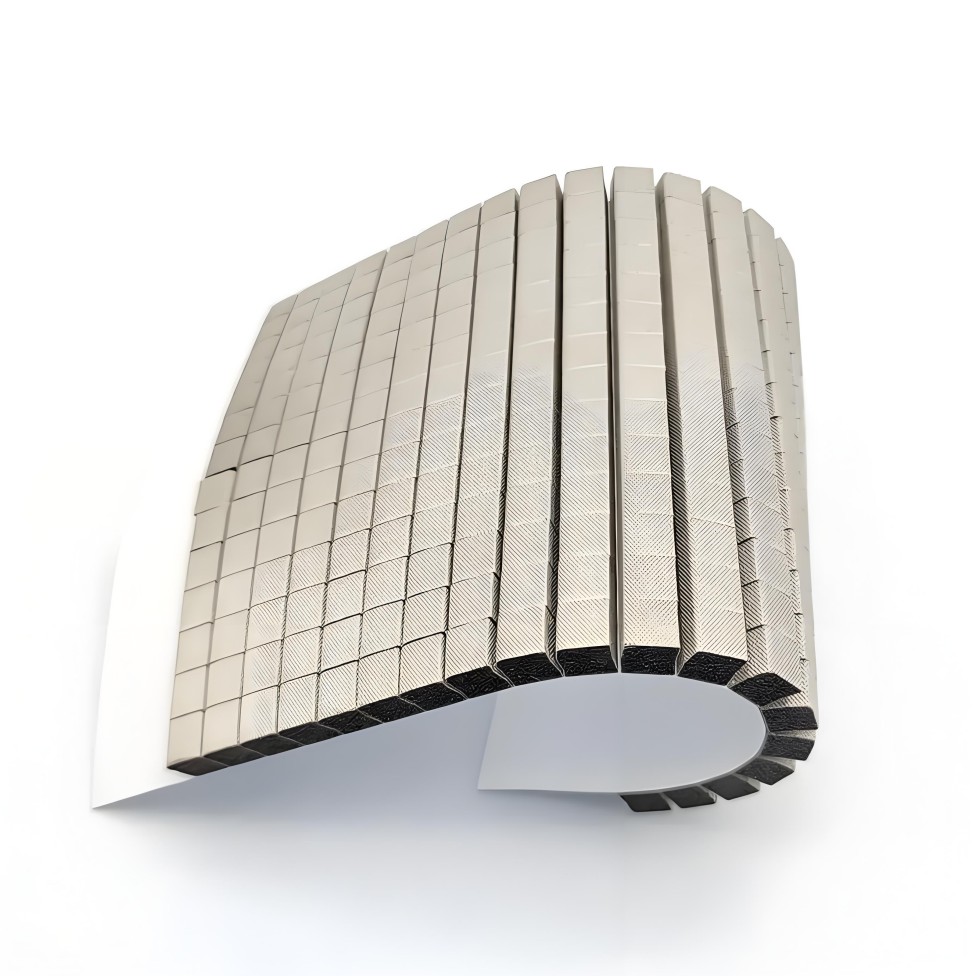

导电布包硅泡棉怎么选才不翻车?——从指标到场景的选型拆解
做EMC研发的都懂一个尴尬:规格书上同样标"屏蔽60–90dB"的导电布包泡棉,A家上机两年没事,B家八个月就开始泄漏。差别其实不在dB数字本身,而在硅泡棉这条线上的几项工况指标有没有被量化到位。杭州海合新材料有限公司这边这几年跑车规+通规双轨配方,踩过的坑基本集中在"压扁了弹不回来"和"接地阻抗漂"这两件事上,下面把逻辑拆开讲。
导电布包硅泡棉
一、产品细节:dB之外还有几组数得盯紧
导电布包硅泡棉本质是"皮-芯"复合——芯材是辐射交联硅胶发泡,扛回弹、耐温、填间隙;皮材是聚酯纤维基底化学镀Ni/Cu+表层Ni防氧化,方阻≤0.05Ω/□,搭三维导电网络。单看结构不复杂,但真到选型,下面这几项比"屏蔽多少dB"更能决定你能不能用、能用多久:
耐温窗:硅胶基长期-40~+180℃才站得住,PU基-20~85℃只能消费电子用,车载BMS和5G基站PA区125℃是常态,瞬时还要扛260℃无铅回流那一下的热冲击
压缩回弹:25%压缩下硅胶基≥90%(ASTM D3574,反复50次),设计压缩率建议钉在25%–35%区间,压太狠蠕变加速,压不够接触阻抗飘
压缩永久变形:硅胶基50%压缩/70℃×22h ≤15%,PU基≤25%——这是车规和户外基站最卡的那道坎
屏蔽效能:30MHz–3GHz常规段60–85dB是主流,硅胶基针对性优化的规格在20MHz–10GHz平均可做到96dB上下,40GHz环境下仍能维持70dB级
表面电阻:镀镍铜款行业常给到≤0.05Ω/inch,镀金体系能压到≤0.03Ω/□,GHz频段的接地阻抗稳不稳就看它
说句实话,实验室按GB/T 30142打的SE数是理想值,实装时压缩量、接触面洁净度、结构连续性每一项都能把效能往下拽一截。采购端拿到的"80dB"如果是单次最优值而不是法兰同轴夹具3次中值,那就得打个问号。
二、市场验证、定位与优劣势
全球导电泡棉垫市场2025年约9.01亿美元,预计2032年跑到16.19亿美元,CAGR 8.73%;中国占比从2025年35%–40%抬到2032年的45%–50%,国产份额2015年才34%,2025年已经58.7%。这条线国产替代节奏比想象快,但竞争格局是两极的——国际巨头仍攥着航空航天、高端医疗这类特殊要求段;国内厂在成本控制、交期、定制化上啃消费电子+汽车电子。
导电布包硅泡棉的定位其实是"刚性金属连接器"和"软性导电胶带"中间的柔性桥——轻、抗压疲劳、能填0.3–1mm公差,这是它吃香的根。劣势也明摆:PU基耐温扛不住引擎舱和户外基站;背胶如果是现场另贴导电双面胶而非出厂预涂,长期可靠性差一截,车规和基站尽量别省这道钱。
三、场景锁定:三个主场
车载三电:BMS外壳、域控、ADAS毫米波雷达腔体。77GHz雷达对腔内微反射极敏感,传统泡棉长期磨损掉金属粉尘反而会干扰信号,所以现在倾向致密导电布包裹+无纤维芯材组合。海合这边硅胶基配方在-40~125℃加湿热振动联合考核段跑过车规客户的NPI。
5G/5G-A基站:AAU功放区既要散热又要射频屏蔽,Massive MIMO功放发热大,导电布包硅泡棉压在散热器与屏蔽罩之间能同时吃两块需求,功放结温能往下拉几度。
高端消费电子:折叠屏铰链区、AI PC散热模组与壳体间,0.3mm超薄缝隙里金属弹片放不进,超薄包裹式(0.2–0.5mm)就得上了,还要加测10万次动态弯折的电阻漂移。
四、国内外行情与未来布局
亚太是最大产销地,中国靠完整的新能源+消费电子链坐中心位。往后三年的方向基本是三条线:一是环保化,无卤、低VOC、RoHS/REACH是OEM硬门槛;二是功能复合化,屏蔽+导热+吸波一体化,单车用量和单机价值都能往上抬;三是工艺往SMT贴片兼容走,260℃回流不垮这个指标,很多规格书不会主动标,但苹果/华为/车载Tier 1的NPI已经在卡了。
杭州海合新材料有限公司这边目前的打法是车规+通规双轨配方并行,硅泡棉这条线重点押在压缩永久变形和85/85老化后的SE衰减这两个车规最卡的节点上,配合模切+背胶预涂的出货形态,给BMS、5G AAU、ADAS这几个主场做配套。国产替代这一波,拼到最后还是看谁能把"纸面dB"稳成"装机dB"。
