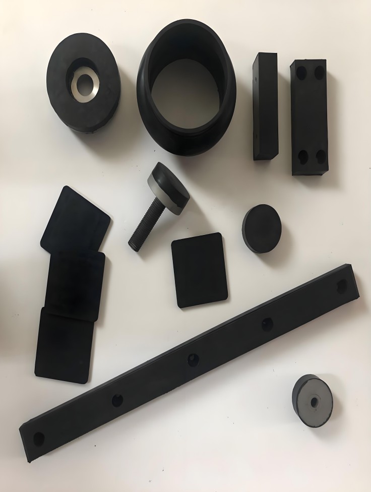

导电硅胶摇杆帽——手柄防漂移的破局点在哪里?
做游戏外设或控制器研发的朋友最近应该都有体会,百元档手柄现在都开始卷导电硅胶了。盖世小鸡启明星2把ABXY全换成导电硅胶,号称百万次寿命;八位堂Ultimate 3E更是让玩家在导电硅胶和微动开关之间自由切换,还附带三款非标准替换摇杆帽。下游这么卷,上游材料端的压力就来了:指标怎么定才不虚也不过剩?
导电硅胶摇杆帽
一、先把技术指标说透,别被宣传口径带偏
判断一款导电硅胶摇杆帽靠不靠谱,核心看几组硬数据,而不是看它"加了什么银粉"。
电性能方面,碳黑填充型体积电阻率约在10⁻³ Ω·cm量级,要求更高的可以用银包铜填料压到10⁻⁵ Ω·cm。作为参照,在导电硅胶材料体系中,镀银体系(银玻璃、银铜、银铝)可以把体积电阻率做到≤0.1 Ω·cm以下,对应的电磁屏蔽效能在1-10 GHz频段通常能达到90-100 dB量级。对摇杆帽这类部件而言,导电黑粒电阻≤100 Ω、接触电阻整体控在150 Ω以内,信号损耗就能保持较小水平。
机械与环境适应性方面,手柄硅胶硬度一般取50A-65A,太软回弹慢、太硬手指累,ABXY偏软(55A上下),肩键可以稍硬;行程1.2-1.5 mm,操作力120-180 gf。环境测试中,模拟汗液浸泡96小时后,电阻应无异常升高,材料无溶胀、变色现象。
寿命方面,消费级100万次、电竞级200-300万次、旗舰/工业衍生款500万次以上——这是当前行业内的分层参考值。杭州海合新材料有限公司在导电弹性体方向的实验室数据显示:85℃/85% RH高温高湿1000 h后接触电阻变化<10%,-40~150℃循环10次手感无异常,50万次按压后力衰减控制在15%以内。这套条件对手柄来说其实是降维覆盖了,毕竟手柄用不到这么宽的温区,但数据余量大一点,产线良率反而稳。
二、市场验证:哪些场景真跑通了
从市场数据来看,导电硅胶行业正保持稳定增长。据行业报告,2025年全球导电硅胶市场规模预计达到78.8亿美元,到2030年有望增长至116.9亿美元,年复合增长率约8.22%。亚太地区是最大的市场,占全球需求的相当大比例。另据《中国电子材料行业发展白皮书(2025版)》披露,导电硅胶在新能源电池极柱连接、3C产品按键触点及医疗器械电极等场景的渗透率,已从2020年的18%提升至2025年的32%。
具体到摇杆帽的应用验证:
专业设备:无人机遥控器、工程机械操作面板、医疗设备控制台
汽车电子:车载娱乐系统控制器、驾驶辅助系统操作杆
消费电子:游戏手柄、VR设备控制器——北通阿修罗2 Pro、ROG Xbox Ally、Switch 2等主流机型的配件生态都已跑通,价格带从12.9元的入门款到数十元的高阶防滑款均有覆盖
三、产品定位与优劣势,得老实说
导电硅胶摇杆帽的优势很明显:三维导电通路稳定、耐汗液侵蚀、邵氏硬度可在30A-80A区间精确调控、耐温范围宽(-60℃至230℃)。但劣势也得摆出来——碳系填料导电上限低,屏蔽效能差(仅20-40dB),高填充后硬度大幅上升,易掉黑粉;镀银体系导电极强但价格昂贵、密度大,且银离子易迁移,不能长期接触PCB铜线路;镍包石墨体系重量偏大,镍存在致敏风险,长期高温电阻缓慢上升。
所以选型的核心逻辑是:别盲目追最高指标。游戏外设场景下,碳黑填充型的体积电阻率(约10⁻³ Ω·cm量级)已经够用,强行上镀银体系只会增加成本。
四、场景锁定:三类客户最该关注
第一类是游戏外设品牌商,尤其是做百元到中端档位的——御三家手柄连同精英版、Pro版清一色导电硅胶,这个趋势已经不可逆。
第二类是工控/医疗设备厂商。工程机械操作面板、医疗设备控制台这类场景,硅胶的密封+弹性缓冲天然占优,粉尘油污振动都不怕,且对多次按压寿命要求极高。
第三类是新能源汽车产业链。车载娱乐系统控制器、驾驶辅助系统操作杆对材料的宽温稳定性要求严苛,传统硅胶在-40℃至150℃范围内电阻波动可能超25%,必须用精密填料分散工艺解决。
五、国内外行情与未来布局
全球导电硅胶市场正处于稳健增长通道。亚太地区是最大市场,占据全球份额的34.62%以上,这得益于中国、日本、韩国等地强大的电子和汽车制造产业链。中国市场增长尤为迅猛,以液态导电硅胶(LC-LSR)细分市场为例,2025年中国市场规模约1.2亿美元,占全球60%,年增速预计在12%-15%。国产化替代进程也在加速,高端医疗、车规级产品的国产化率已从2020年的32%提升至2025年的63.5%以上。
未来3-5年的技术演进方向基本清晰:新型纳米填料的开发有望进一步提升导电性能,同时保持材料的柔韧性;3D打印技术的应用也为复杂结构摇杆帽的制造提供了新的可能性。杭州海合新材料有限公司正持续关注这一领域的技术动态与市场需求,在材料配方定制、批次电阻漂移内控等方面建立完整的质量追溯体系,致力于为产业链提供更可靠的材料解决方案。
给采购和研发朋友的实在建议:选导电硅胶摇杆帽,先看体积电阻率和压缩永久变形这两个内控项,再看首件指标。很多客诉是3个月后才冒头的——前期把批次电阻漂移卡住,比单纯压价格重要得多。
