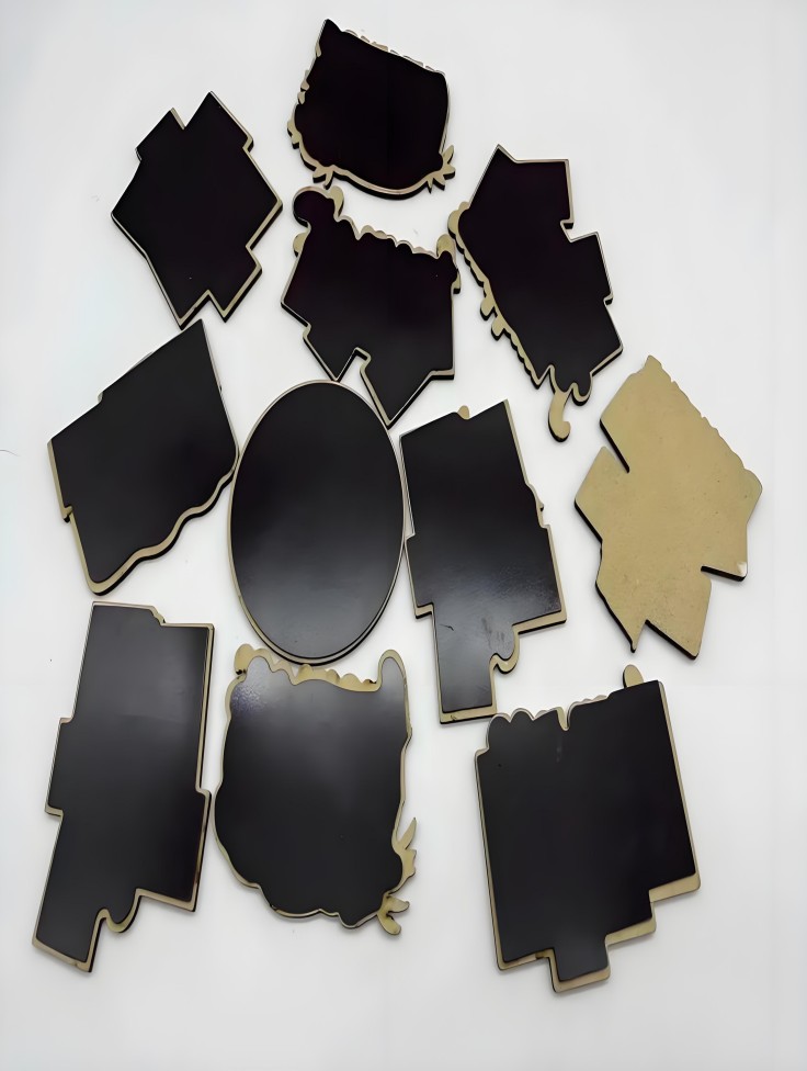

吸波材料做成啥形状?尖劈、平板、蜂窝怎么挑才不踩坑
做EMC暗室、雷达舱体或5G基站腔体的工程师,几乎都绕不开一个问题:吸波材料到底该做成什么形状?同样标着"吸波",尖劈、平板软泡沫、蜂窝高功率玻璃钢三类在频带、入射角、功率容量上的表现差得很远,选错了不是暗室杂波压不下去,就是车载雷达虚警查不到源头。
吸波材料
一、三类主流形状的技术指标边界
按形态划分,电磁吸收材料大致可分为尖劈型(WXP型)、平板型软泡沫(WXR型)和蜂窝型高功率玻璃钢(WXC型)。它们的指标逻辑完全不同:
尖劈型采用铁氧体或石墨填充,吸收性能高、使用频带宽,且在电磁波入射角度0~70°范围内性能稳定,不受极化状态影响,是高性能吸收材料的主力。
平板型质地轻软、可弯曲成各种形状,多用于微波暗室的辅助材料,适合贴服曲面和辅助位置。
蜂窝型专用于高功率雷达实验环境,具备很大的功率容量。
如果只看橡胶基平板这一支,行业里常规配方覆盖1–18GHz不难,磁性粉体+橡胶复合可拉到1–40GHz;平板型材料在垂直入射Rw≥-10dB算合格,-17到-25dB算中高端。需要提醒的是,橡胶基平板必须紧贴金属背衬才能起效,悬空贴非金属上性能会掉一大截——至少三成"材料不行"的反馈其实是装法没对。
二、市场验证与产品定位
从市场盘面看,2019年至2024年,中国吸波材料行业市场规模从92亿元增长至152亿元,年复合增长率10.6%。全球市场上,2025年全球吸波材料市场规模约47.6亿美元,预计2026年将突破51.2亿美元,到2030年有望达到78.9亿美元。
驱动结构也在变:2025年军事国防领域占总需求的34.7%,但民用通信(含基站与终端)占比已攀升至29.3%,成为增长最快的细分市场;新能源汽车电池包与电驱系统的电磁干扰抑制需求在2025年同比增长12.6%。
产品定位上,国内厂商在铁氧体、碳基、橡胶基等常规形态上已具备性价比优势,但在超高频段(如77GHz毫米波雷达)的宽频材料上仍处于追赶。杭州海合新材料基于在工业陶瓷及高分子复合材料领域的技术积累,正积极布局吸波塑胶材料的研发与生产,针对毫米波频段(特别是77GHz和未来更高频段)开发高吸收、低反射的专用材料;同时探索吸波材料与导热、绝缘等功能的复合,开发面向5G基站、车载电子等热管理要求严苛场景的一体化解决方案。
三、优劣势与场景锁定
三类形状的取舍逻辑很直接:尖劈型胜在宽频带、入射角宽容度高,但体积大、成本高,主要锁微波暗室主吸收墙面;平板软泡沫胜在轻、可弯曲、能贴曲面,适合暗室辅助位和曲面贴合,但低频段性能受限;蜂窝型专攻高功率雷达实验环境。
落到具体场景,当下询单最旺的四个方向是:
5G基站腔体/天线:24–40GHz频段,腔体谐振用片状吸波压,有案例贴完信号覆盖扩大约10%、误码率降20%。
车载毫米波雷达舱:77GHz段虚警抑制,内壁贴宽频橡胶片,有车型实测虚警率降80%以上。
微波暗室/EMC暗箱:尖劈和平板组合使用,尖劈主攻主吸收区,平板负责拐角和辅助位。
新能源三电系统:OBC、DCDC、BMS的近场EMI,主频在几十MHz到几百MHz,需要高μ'的铁硅铝系片状料。
四、国内外行情与未来布局
全球供给侧呈现高度集中的竞争格局,前十大生产企业占据约67%的市场份额,头部企业通过纳米复合涂层、磁性微粉及多层结构设计等技术路线构建壁垒。亚太地区以超过42%的份额保持领先,中国区域产能占比超过45%。
未来技术演进有三个明确方向:一是往高频摸,5G毫米波和6G预研已经催20–40GHz的吸波规格;二是多功能集成,吸波+导热、吸波+结构承载的复合材料一体的询单明显增多;三是环境耐受性和长期可靠性提升,以满足汽车、通信等行业对零部件寿命的严格要求。
杭州海合新材料目前的研发方向聚焦于两个层面:一是针对毫米波频段开发专用材料,二是探索吸波与导热、绝缘功能的复合一体化解决方案。这种紧贴下游痛点、跟着项目走的路子,对基站腔体、车载电子这类"空间紧、频段定点、要模切成型"的活,响应速度比标准品大厂灵活得多。
选型这件事,从来不是"哪种形状最好",而是"我的频段、功率、安装面、环境工况该配哪种"。带着工况表去对标形状,比单看一个dB值靠谱得多。
