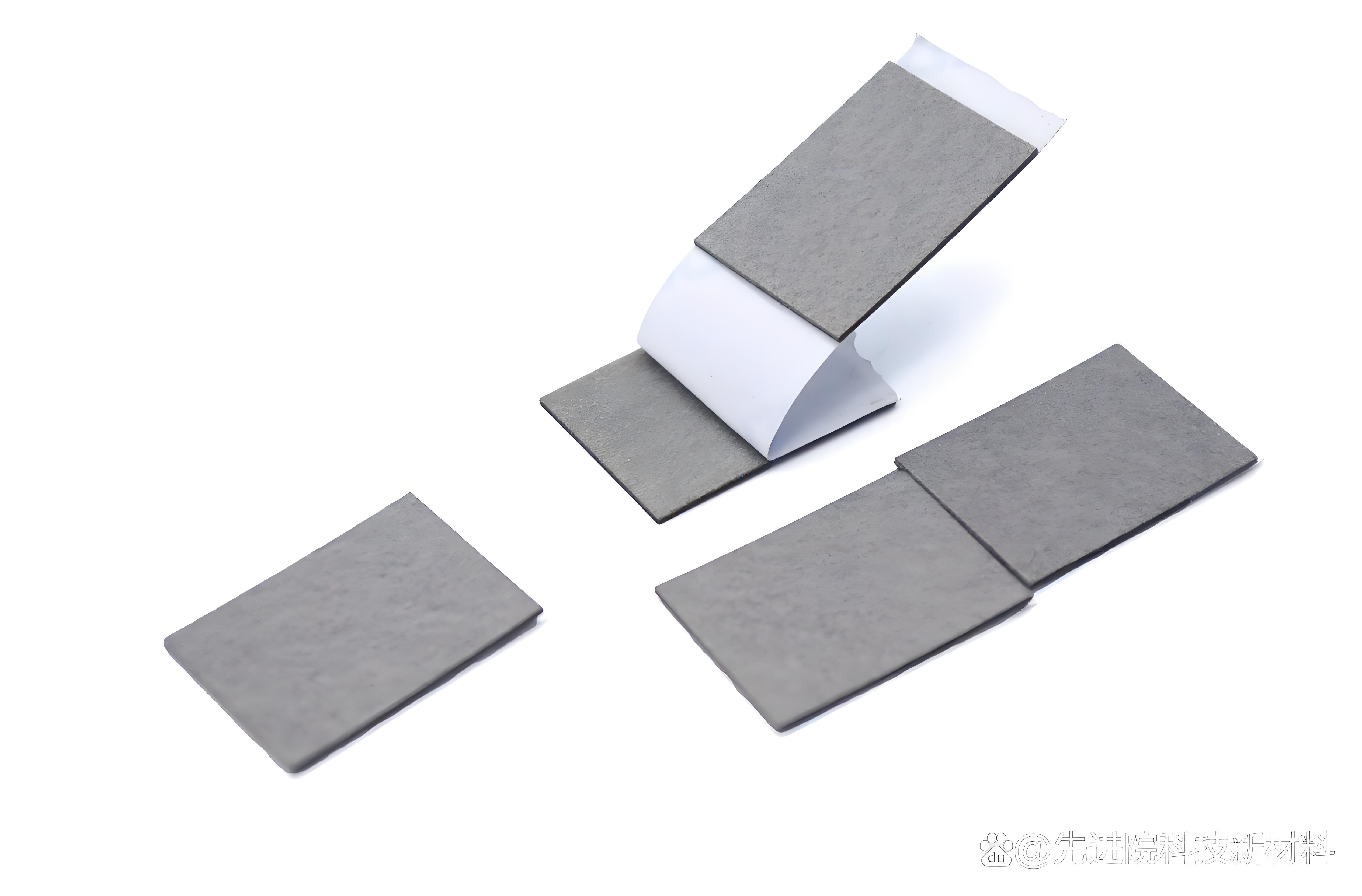

在无线通信、雷达探测和电子设备日益密集的今天,电磁兼容问题已成为制约系统性能与可靠性的关键瓶颈。特别是在波长较长的米波段(通常指1GHz以下的频段,如VHF、UHF,广义上也涵盖L波段等),传统吸波材料往往面临“厚、重、窄”的技术困境——即需要较大厚度和重量才能实现有效吸收,且工作频带有限。如何在有限空间内实现对低频电磁波的高效衰减,是当前材料科学与工程应用共同关注的焦点。
一、产品细节与技术指标:性能的量化衡量
吸波材料
评价米波段吸波材料的核心在于一系列可量化、可验证的技术指标。首先,反射率是衡量吸波效能最直接的参数,通常要求在工作频段内反射率稳定低于-10dB,这意味着材料能吸收90%以上的入射电磁波能量。其次,频带宽度至关重要,工程应用要求材料在目标频段(例如1-2GHz)内具有连续的宽频带吸收能力,而非仅在某几个孤立频点表现优异。
此外,实际工况下的性能稳定性不容忽视。这包括材料在不同入射角度下的吸收稳定性(如0°至45°斜入射)、环境适应性(如通过-40℃至85℃的高低温循环测试)、以及耐湿热、耐盐雾、耐老化等物理化学性能。对于追求轻量化的现代装备,面密度(单位面积质量)也是一项关键指标,先进材料已能将面密度控制在2.5kg/m²以内。这些指标共同构成了米波段吸波材料从实验室走向工程应用的“通行证”。
二、市场验证与产品定位:从需求到解决方案
市场是技术最好的试金石。当前,全球吸波材料市场正保持稳定增长。数据显示,2024年全球电磁波吸收材料市场规模约为90.2亿美元,预计到2033年将达到199.2亿美元。中国市场的增长更为显著,其规模从2019年的92亿元增长至2024年的152亿元,年复合增长率达10.6%。这背后是5G/6G通信基站建设、新能源汽车爆发式增长以及国防现代化等多重需求的强力驱动。
在此背景下,企业的产品定位决定了其市场竞争力。以杭州海合新材料有限公司为例,其策略并非与国际巨头在标准化产品上正面竞争,而是侧重于“定制化配方”与“快速响应服务”。这种定位使其能够更灵活地满足通信设备商、新能源汽车厂商以及特种装备集成商等客户对低频段吸波材料的差异化、场景化需求。其产品已通过国内主流通信设备商的入网验证,并在特种车辆与无人机平台上有实际应用案例,证明了其在民用与准军用市场的可靠性。
三、优劣势分析与场景锁定:明确竞争力与发力点
与传统铁氧体等磁性吸波材料相比,新型米波段吸波材料的优势主要体现在三个方面:一是更好地平衡了“薄型化”与“宽频带”性能,在有限厚度下实现更宽频段的吸收;二是具备更好的柔韧性与可加工性,适合在复杂曲面(如雷达罩、设备外壳)上贴装;三是在性价比和交付周期上更具优势,响应了产业链对成本控制和快速迭代的需求。
当然,挑战依然存在。例如,在极端高温环境下,部分材料的磁导率稳定性仍有提升空间;同时,面向更高性能要求的军用尖端领域,国内材料在超材料设计、长期环境可靠性数据库等方面与国际领先水平尚有差距。
基于优势与市场需求,当前米波段吸波材料主要锁定几大高潜力应用场景:一是新能源汽车领域,用于抑制车载毫米波雷达间的互耦干扰,提升自动驾驶系统的感知可靠性;二是通信基础设施,解决5G基站大规模天线阵列间的电磁耦合问题;三是蓬勃发展的低空经济,为无人机等装备提供轻量化的电磁隐身或兼容性解决方案。
四、国内外市场行情及未来布局
从全球技术趋势看,米波段吸波材料正朝着“结构功能一体化”和“智能化”方向发展。国外领先企业正加速布局基于超材料(Metamaterials)的可调谐、可重构吸波结构。而国内市场,在政策支持与下游产业拉动下,更侧重于技术的产业化落地、成本优化与供应链自主可控。
对于像杭州海合新材料这样的企业而言,未来的布局显得务实而清晰:一方面持续深耕现有优势领域,通过工艺优化和配方迭代巩固在定制化市场的地位;另一方面,积极跟踪前沿技术,在新型磁性填料(如纳米铁氧体)、多层复合结构设计等方面投入研发,为进军更高端的应用领域储备技术能力。同时,顺应绿色制造趋势,探索环保型原材料与低能耗生产工艺。
总结
米波段吸波材料作为连接材料科学与电磁工程的关键一环,其价值正随着频谱资源的紧张和设备集成度的提高而日益凸显。它已从单纯的“隐身”材料,演进为保障复杂电磁环境下电子系统稳定运行的“基石”。未来的发展将不仅依赖于材料本身性能的突破,更取决于能否紧密贴合5G通信、智能汽车、低空经济等新兴产业的真实需求,提供从材料到解决方案的全链条服务。在这一进程中,兼具技术敏锐性与市场洞察力的企业,将有望在广阔的电磁兼容蓝海中占据一席之地。
