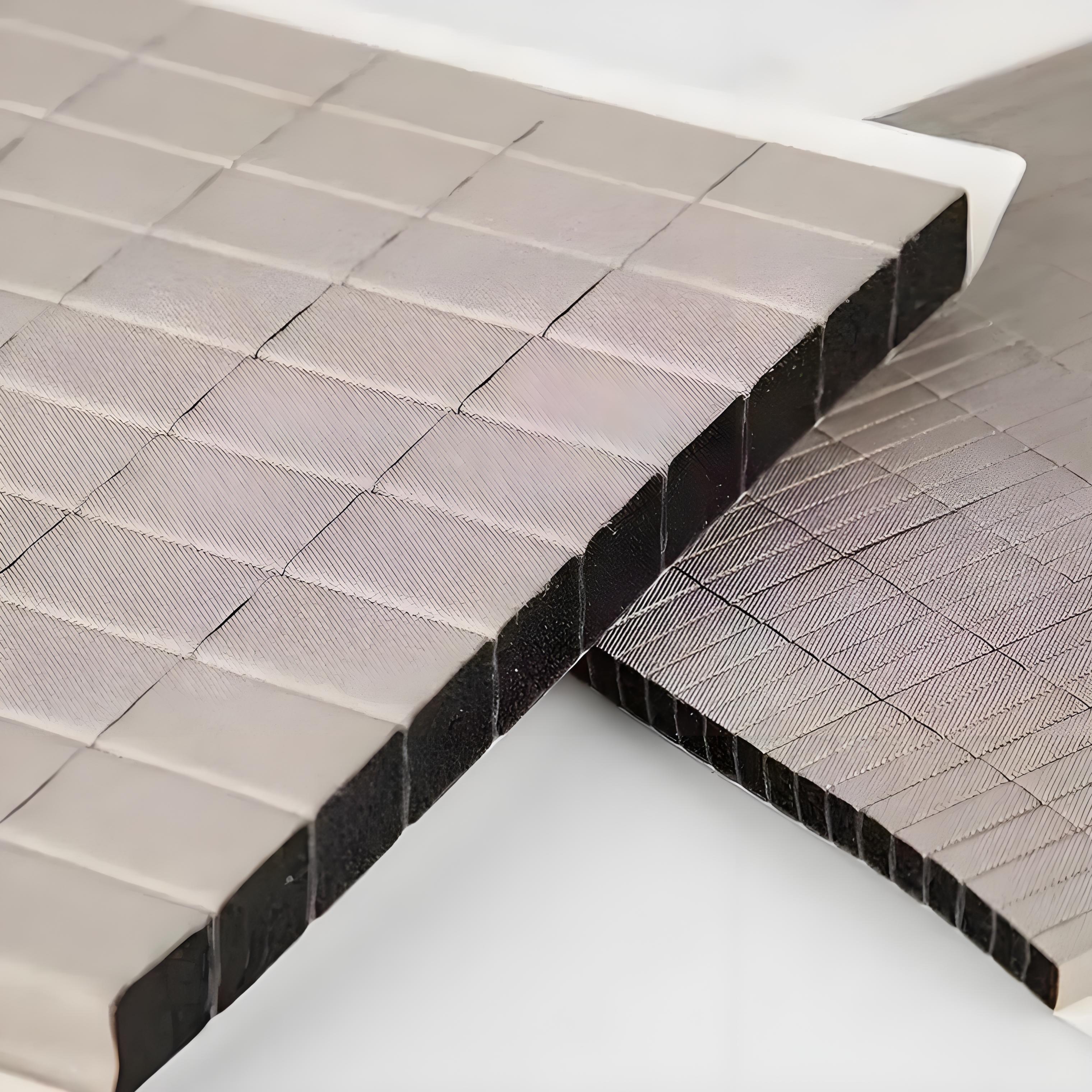

在电子设备日益高频化、集成化的今天,电磁兼容性设计已成为产品成败的关键。SMT导电泡棉,作为一种集优异导电性、弹性缓冲与表面贴装工艺兼容性于一体的创新材料,正从传统的“缝隙填充物”角色,演变为保障复杂电子系统稳定运行的“隐形护盾”。本文将从产品细节、市场验证、定位分析及未来趋势等多个维度,系统梳理这一关键材料的技术脉络与市场前景。
一、产品细节:技术指标与精准选型
导电泡棉
SMT导电泡棉的核心在于其“可焊接的弹性体”结构。它通常由高弹性硅胶或耐高温泡棉作为芯材,外层包裹导电金属化PI或PET薄膜复合而成,可直接通过SMT回流焊工艺固定在PCB上。其核心价值在于实现了接地端子从“人工粘贴”到“机器贴装”的工艺跃升。
从关键性能指标来看,行业领先产品的表面电阻可控制在≤0.05Ω/inch²,垂直电阻≤0.03Ω,确保了低阻抗的接地路径。机械性能方面,推荐压缩率在10%-40%之间,回弹率通常要求≥90%,以保证长期使用的接触稳定性。环境可靠性是其另一大考验,优质产品需兼容260℃无铅回流焊工艺,工作温度范围覆盖-40℃至+150℃,并能通过24小时中性盐雾测试,确保在严苛环境下性能不衰减。物理规格上,最小尺寸已可做到1.5mm×1.0mm,厚度范围从0.3mm起,满足超薄设备的应用需求。
