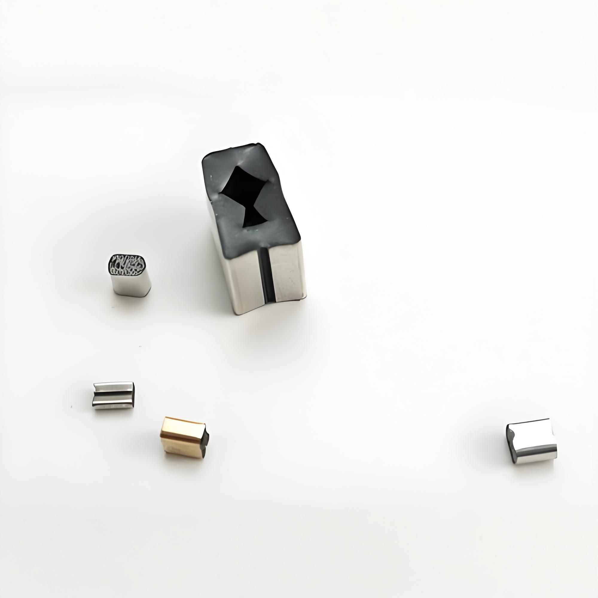

镀锡导电泡棉
镀锡导电泡棉通常采用“硅胶泡棉芯+镀锡聚酰亚胺薄膜”的三层复合结构。这种设计巧妙地将金属的优异导电性与高分子材料的柔韧性、可压缩性相结合。其核心性能指标直接决定了应用效果。
首先,导电性能是关键。优质产品的表面电阻与垂直电阻通常可控制在0.03Ω至0.05Ω范围内,确保了极低的接触阻抗和稳定的接地导通能力。在10MHz至3GHz的宽频段内,其电磁屏蔽效能可达70dB至100dB,能有效抑制电磁干扰。
其次,环境适应性与机械性能同样重要。这类材料的长期工作温度范围普遍覆盖-40℃至150℃,部分型号瞬时耐温可达260℃以上,能够兼容标准的SMT回流焊工艺。在机械性能方面,推荐压缩率在10%至40%之间,回弹率通常高于90%,经过长期压缩后仍能保持良好的形状恢复能力,压缩永久变形率可低于10%。此外,主流产品还需通过盐雾、高低温冷热冲击及恒温恒湿等严苛测试,并普遍符合RoHS、无卤素等环保标准。
对于工程师而言,选型时需要根据具体应用场景有所侧重。在射频前端等对阻抗极为敏感的高频场景,应优先选择镀层均匀、阻抗极低的型号;而在结构缝隙较大、需要填充密封的场合,则需侧重考量泡棉芯材的压缩量与回弹持久性。
