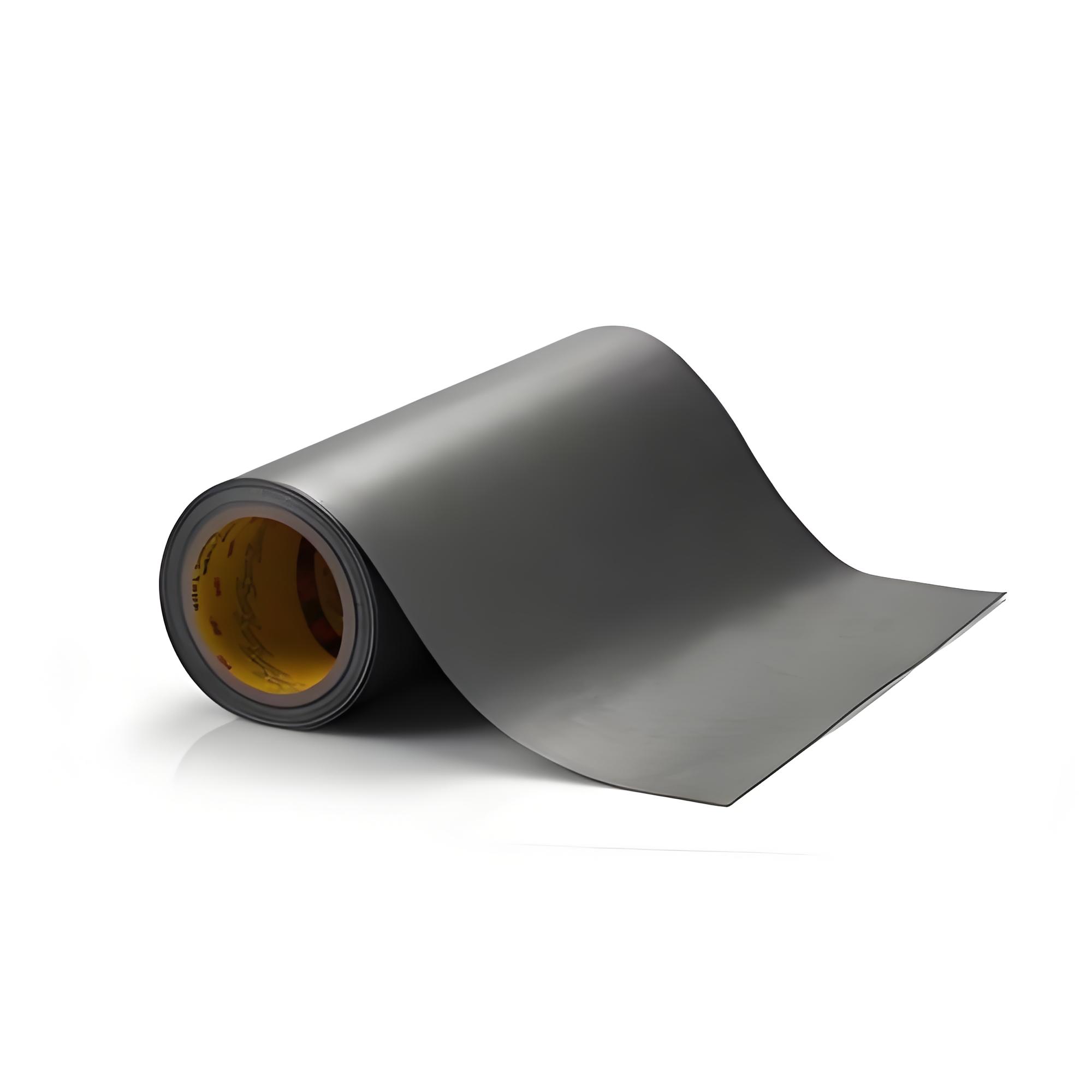

在5G通信、军事隐身、电子设备抗干扰等领域,低频微波的高效吸收一直是技术瓶颈。传统吸波材料往往面临“厚而重”的难题,难以满足现代电子设备轻薄化、高性能化的需求。高介电常数吸波材料通过独特的介电极化机制,在实现超薄、宽带、强吸收方面展现出显著优势,正成为解决电磁兼容与隐身问题的关键技术路径。
一、技术指标与性能突破:从超高介电常数到超薄宽带吸收
高介电常数吸波材料
高介电常数吸波材料的核心在于其介电性能。近期研究显示,通过材料设计与结构创新,性能指标已实现显著突破。例如,采用表面态主导设计的Bi₂Te₃纳米片,在2GHz频率下介电常数可高达282,同时保持较低的介电损耗角正切值(低于0.81)。这种“表面导电、体相绝缘”的特性,使其在2.4GHz频段仅需极薄的“电厚度”即可实现有效吸收,厚度仅为传统材料的1/30至1/50。
在宽带吸收方面,MXene基复合气凝胶材料在2.54毫米的厚度下,能实现9.08GHz的最大吸收带宽,反射损耗最强可达-65.37dB。而通过构建肖特基异质结,如共价有机框架/石墨烯气凝胶,在C波段(6.12GHz)处获得了-79.8dB的极低反射损耗。这些数据表明,通过调控介电常数与损耗的平衡,以及设计梯度阻抗、多层异质结构,可以有效拓展吸收带宽并提升吸收强度,覆盖从S波段到Ku波段乃至毫米波频段的广泛应用需求。
二、市场验证与应用案例:从实验室仿真到产业实践
技术的价值最终需要市场检验。在高端通信与计算领域,吸波材料已从单纯的屏蔽走向精准的杂讯抑制。一个典型的案例是,某全球网络技术制造商在其22GHz Retimer芯片的研发中,面临高频杂讯干扰的挑战。通过系统的电磁仿真,对比了九种不同吸波材料的方案,最终选定了具备高介电常数和高磁导率特性的特定吸波材料。仿真结果表明,优化材料厚度与宽度参数后,在22GHz频点可使总辐射功率降低约17dB,有效解决了信号完整性问题。这一案例说明,针对特定频段和腔体结构进行材料选型与参数优化,是实现高性能电磁防护的关键。
三、产品定位与优劣势分析
高介电常数吸波材料定位于对电磁波吸收有高性能、轻量化、薄型化要求的尖端应用领域。其核心优势在于:1. 超薄特性:通过高介电常数实现波长缩短,在低频段也能以更薄厚度达到匹配,利于设备小型化。2. 可设计性强:介电性能可通过材料复合、结构设计(如梯度、多层)进行精确调控,以适应不同频段和阻抗要求。3. 介质损耗为主:避免了磁性材料在高频下性能下降的问题,更适用于高频应用。
然而,其挑战也同样明显:1. 材料体系复杂:高性能往往依赖于纳米复合材料、异质结等复杂体系,制备工艺要求高,成本相对较高。2. 宽频与强吸收的平衡:在拓宽吸收带宽的同时保持高吸收强度,仍需在材料设计与多层构型上持续优化。3. 环境稳定性:部分新材料的高温介电稳定性、耐候性等长期性能有待更多工程验证。
四、场景锁定与需求分析
基于其技术特性,高介电常数吸波材料主要锁定以下几大场景:
精密仪器与医疗设备:MRI设备、测试测量仪器等,需要纯净的电磁环境以保证精度。
航空航天与国防:飞行器雷达罩、隐身涂层、电子战装备等,要求材料在宽频段内具有高吸收率、低面密度,并能适应复杂环境。
高端计算与服务器:CPU、GPU、Retimer芯片、ASIC等高速芯片的封装内部,用于吸收高频电磁噪声,提升信号完整性。
高频通信设备:5G/6G基站天线、毫米波雷达模组、高速光模块等,需要抑制腔体谐振和表面波干扰。
五、国内外市场行情与规模
电磁波吸波材料市场正随着无线技术升级和电磁环境复杂化而快速增长。数据显示,2022年全球电磁波吸波材料市场规模约为180亿美元,预计到2028年将增长至320亿美元,年均复合增长率约10.5%。其中,中国市场增长尤为迅速,2022年规模约为45亿美元,占全球四分之一。2024年,中国电磁波吸波材料市场规模达到约380亿元人民币,同比增长17.6%。亚太地区已成为全球增速最快的市场,这主要得益于中国在5G/6G通信、航空航天及国防现代化领域的持续投入。
六、未来布局与发展趋势
面对未来,高介电常数吸波材料的发展将呈现以下趋势:
绿色与低成本制造:发展水性、无溶剂工艺,降低生产能耗与成本,推动高性能材料的大规模产业化应用。
柔性可穿戴应用:针对柔性显示屏、可穿戴设备、柔性雷达等新兴领域,开发兼具高效吸波与优异机械柔韧性的材料。
多功能集成:吸波材料将与导热、承载结构、柔性可折叠等功能一体化,开发“一材多用”的复合材料,满足高端装备的集成化需求。
频率向上延伸:随着6G技术研发和太赫兹通信探索,材料需要向更高频段(如100GHz以上)拓展吸收能力。
总结
高介电常数吸波材料凭借其在超薄、宽带、强吸收方面的独特优势,已成为高端电磁兼容与隐身技术不可或缺的一环。从实验室的性能突破到产业界的精准应用,其发展路径清晰。市场的快速增长也为相关技术转化提供了广阔空间。位于杭州萧山的海合新材料有限公司,依托其在电磁屏蔽与导热材料领域多年的研发和生产经验,正密切关注并跟踪此类前沿材料技术的发展,致力于将先进的材料解决方案与客户的实际工程需求相结合,为构建更清洁、更可靠的电磁环境提供支持。未来,随着材料设计与制备技术的不断成熟,高介电常数吸波材料必将在更广泛的领域发挥关键作用。
