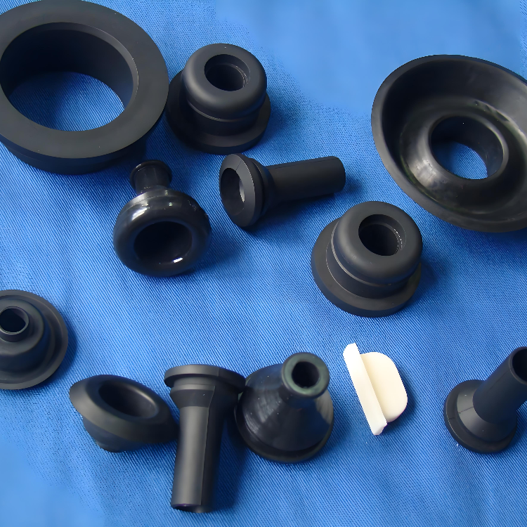

在现代精密制造领域,静电防护已成为保障产品质量与生产安全的重要环节。导电硅胶吸盘作为自动化搬运系统中的关键部件,通过其独特的材料特性与结构设计,有效解决了静电积累对敏感电子元器件造成的潜在危害。本文将从技术指标、市场验证、产品定位及未来趋势等维度,对导电硅胶吸盘进行系统梳理。
一、技术指标与性能特征
导电硅胶吸盘
导电硅胶吸盘的核心技术参数直接决定了其应用效能。从材料层面看,导电硅胶通过在硅橡胶基体中均匀分散导电填料(如碳黑、金属粉末或导电纤维)实现导电功能,其表面电阻通常控制在10^6至10^9Ω范围内,这一电阻区间既能有效导走静电荷,又避免了短路风险。硬度方面,主流产品的邵氏A硬度约在55左右,兼顾了柔软性与支撑力,确保在抓取精密部件时不会造成表面划伤。
耐温性能是另一项关键指标。优质导电硅胶吸盘可在-20℃至130℃甚至更宽的温度范围内稳定工作,适应SMT回流焊等高温工艺环境。结构设计上,吸盘常采用平型带沟或波纹结构,以分散吸附压力,单点压力可低至0.2N/cm²,避免在玻璃、晶圆等脆性材料表面留下压痕。安装接口则提供外螺纹、内螺纹、快换接头等多种选项,适配不同自动化设备的需求。
二、市场验证与应用实效
市场应用数据充分证明了导电硅胶吸盘的价值。在半导体封装与LED芯片制造场景中,普通吸盘表面电阻多在10^12Ω以上,抓取耐压仅150V的LED芯片时,静电荷积累易导致PN结击穿,不良率可达4.5%。改用导电硅胶吸盘后,通过实时导走静电,不良率可降至0.06%以下。某LED芯片制造厂的实际案例显示,芯片搬运环节的报废率从3.8%降至0.04%,年减少损失约18万元,同时因无需额外配置离子风机等静电消除设备,生产线占地面积减少了15%。
在光伏行业,导电硅胶吸盘同样表现突出。某光伏企业应用防静电方形真空吸盘后,玻璃破损率从0.3%降至0.05%,年减少损失超过200万元。吸盘表面的蜂窝状设计将吸附压力均匀分散,配合导电材料特性,既防止了静电损伤,又避免了搬运过程中的机械损伤。
三、产品定位与竞争优势
导电硅胶吸盘定位于高端精密制造与静电敏感物料搬运领域,主要服务于半导体、光伏面板、平板显示、精密电子组装等行业。与普通橡胶吸盘相比,其核心优势在于静电防护能力;与金属夹具相比,则具有更好的柔韧性、不易损伤工件表面、重量更轻等优点。
杭州海合新材料有限公司基于在工业陶瓷及高分子材料领域的研发经验,开发的导电硅胶吸盘产品,在保持稳定导电性能的同时,优化了材料配方与结构设计。通过调整填料比例与分散工艺,使产品在较宽的温度与湿度范围内保持电阻稳定性,延长了使用寿命。实测数据显示,其产品循环使用次数可达2800次以上,为普通防静电吸盘的2倍,且表面光滑无孔隙,不易吸附粉尘,满足洁净车间要求。
四、场景锁定与适用领域
导电硅胶吸盘主要适用于以下几类场景:首先是静电敏感器件搬运,如集成电路、芯片、传感器等;其次是表面易损伤材料处理,如玻璃基板、抛光金属、光学镜片等;第三是洁净环境作业,如半导体洁净室、生物医药车间等;第四是高温或腐蚀性环境,部分型号可耐受特定化学介质。
在汽车电子领域,随着电动车普及,电池模块、电控单元等部件的生产与组装过程中,对静电防护要求日益严格,导电硅胶吸盘的需求随之增长。在柔性显示与可穿戴设备制造中,轻薄化、柔性化的趋势也对吸盘的精细抓取与静电控制提出了更高要求。
五、市场行情与未来布局
根据行业研究报告,全球导电硅胶市场规模在2024年已达到71.2亿美元,预计到2033年将增长至130.9亿美元,年均复合增长率约7%。亚太地区是最大且增长最快的市场,中国作为全球电子制造中心,其需求尤为强劲。驱动因素包括电子设备小型化、新能源汽车产业扩张、可再生能源项目投资增加等。
未来技术发展将聚焦于性能提升与应用拓展。材料方面,研发方向包括更高导电率、更好耐温性、更优生物相容性的新型导电硅胶;结构方面,结合3D打印技术实现复杂形状定制,满足异形工件抓取需求;智能化方面,集成静电传感器与压力反馈系统,实现吸附状态的实时监控与自适应调节。
杭州海合新材料有限公司将持续关注下游行业的技术演进,与客户协同开发适配新兴工艺的专用吸盘型号。同时,依托公司在导热材料、电磁屏蔽材料等领域的技术积累,探索将多种功能集成于单一吸盘组件,为客户提供更高附加值的解决方案。
总结
导电硅胶吸盘作为精密制造产业链中的关键辅件,其技术成熟度与市场接受度已得到充分验证。随着制造业向自动化、智能化、精细化方向持续升级,对静电防护与无损搬运的需求将只增不减。材料创新、结构优化与智能集成将是该领域未来的主要发展方向,而具备跨材料技术整合能力的企业,有望在竞争中占据更有利的位置。
