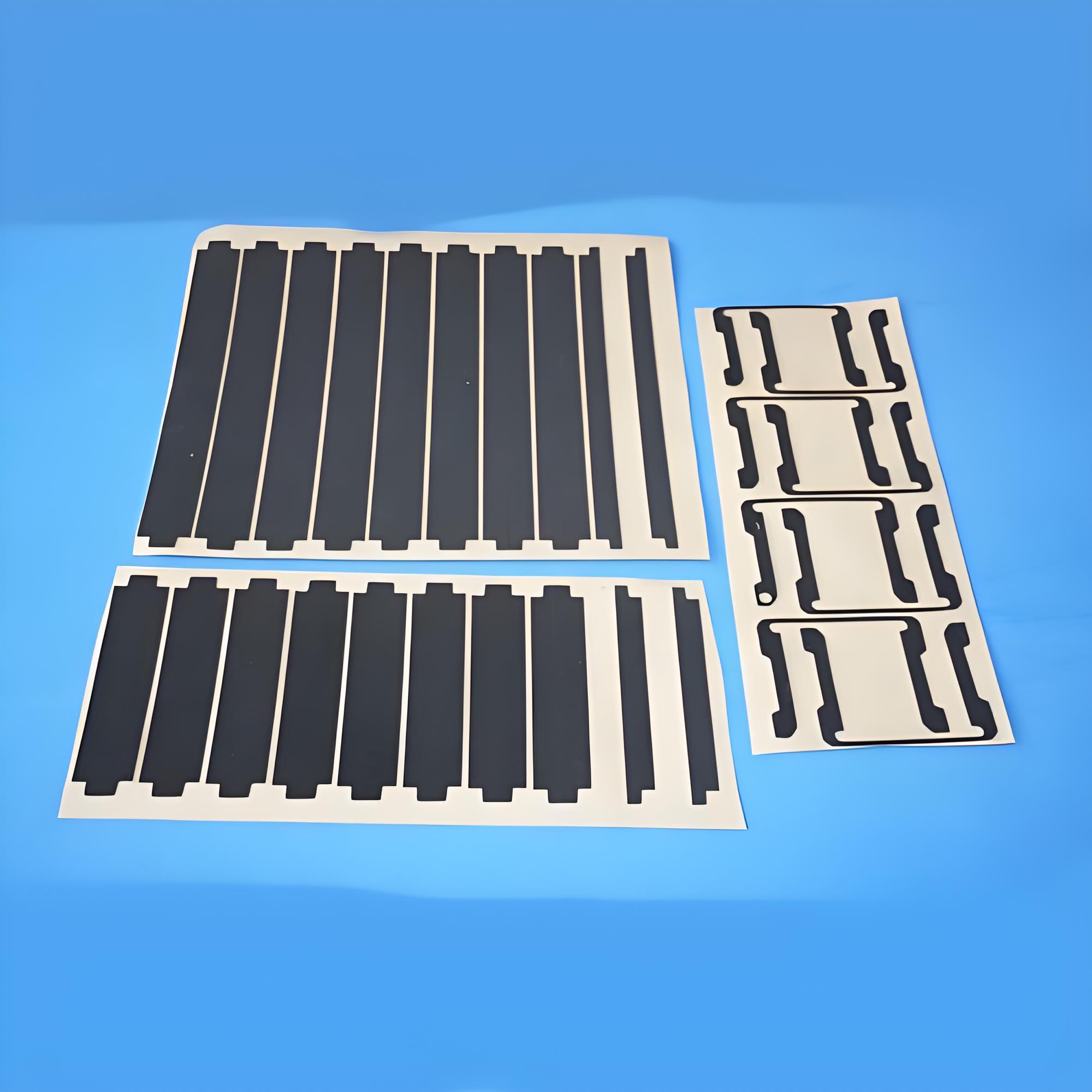

在电子设备日益精密化、高频化的今天,电磁兼容性已成为产品可靠性的生命线。作为实现电磁屏蔽与机械缓冲双重功能的关键材料,导电泡棉正从传统的“缝隙填充物”角色,向决定整机性能的“隐形防线”演进。本文将基于行业公开数据与技术资料,系统解析板导电泡棉的核心技术指标、市场验证情况、产品定位逻辑及其在未来产业布局中的关键作用。
一、产品技术指标:从基础参数到性能边界
板导电泡棉
评价一款板导电泡棉的性能,需从导电性、屏蔽效能、环境耐受性及机械可靠性等多个维度综合考量。根据行业主流厂商的公开测试数据,当前中高端产品的关键性能指标已形成较为清晰的基准线。
导电性能方面,表面电阻通常要求≤0.05Ω/inch,部分镀金或采用特殊工艺的产品可低至≤0.03Ω/inch,以确保接地路径的低损耗。屏蔽效能(SE)在10MHz至3GHz的主流频段内需达到50dB至80dB,这意味着能将干扰信号强度衰减至十万分之一到亿分之一,足以应对多数消费电子和工业设备的电磁干扰问题。
环境可靠性是区分产品等级的重要标尺。工作温度范围需覆盖-40℃至125℃,以满足从寒带到热带、从消费电子到汽车前舱的宽温应用需求。阻燃等级普遍要求达到UL94 V-0标准,确保材料遇火后能在短时间内自熄。此外,通过48小时中性盐雾测试、85℃/85%RH高温高湿测试以及长期压缩后的回弹率保持(通常要求≥90%)等,都是验证其能否在严苛工况下稳定服役的关键。
二、市场验证与应用案例:从实验室到严苛工况
技术的价值最终需要通过市场应用来验证。导电泡棉已成功渗透到多个对可靠性要求极高的领域。
在智能手机领域,其被广泛应用于主板天线馈点接触、金属中框接地以及摄像头模组接地。例如,某品牌全面屏手机为解决屏幕驱动电路与射频天线间的信号串扰,在屏幕模组与中框接缝处采用定制化导电泡棉,有效提升了触控采样精度与显示稳定性,屏蔽效能实测超过85dB。
汽车电子是另一个高增长市场。随着电动化与智能化推进,新能源汽车的电池管理系统、域控制器及车载毫米波雷达对电磁屏蔽提出了更严苛的要求。导电泡棉需要在高频振动、宽温循环及长期机械应力下保持稳定的接触阻抗。有案例显示,经过优化的低粉尘化泡棉方案,成功解决了77GHz毫米波雷达因金属磨损粉尘导致的信号干扰问题。
在通信基础设施方面,5G基站AAU天线功放单元不仅需要屏蔽,还面临巨大的散热压力。将导电泡棉与导热界面材料结合的一体化方案,在实现射频屏蔽的同时,还能将功放芯片结温降低约8℃,体现了材料功能集成化的趋势。
三、产品定位与优劣势分析
面对多元化的市场需求,材料供应商的产品定位呈现出差异化策略。以杭州海合新材料有限公司为例,其将重心锁定在中高端工业级市场,侧重于为通信设备、汽车电子及高端消费电子提供满足特定工况(如高频振动、宽温、长寿命)的定制化模切组件。这种定位的优势在于能够深入客户应用场景,提供从材料选型、结构设计到精密模切的一站式解决方案,构建技术壁垒。
然而,这种深度定制模式也面临挑战。一方面,它要求企业具备强大的研发响应能力与柔性生产能力,对小批量、多品种订单的快速交付构成考验。另一方面,工业级客户对产品的验证周期长、准入门槛高,需要供应商具备完善的材料数据库与失效分析能力。与之相比,标准化通用型产品虽然单值较低,但凭借规模效应和快速供货能力,在消费电子等量大面广的领域仍占据重要份额。
四、核心应用场景锁定
当前,板导电泡棉的高价值增长点主要集中在三个方向:首先是通信设备,特别是面向5G-A/6G的基站射频前端和卫星互联网终端,其对接地材料的低损耗与高频稳定性要求近乎苛刻。其次是汽车电子,新能源汽车的三电系统及高级驾驶辅助系统域控制器,构成了对耐高温、抗振动、高屏蔽效能材料的刚性需求。第三是高端消费电子,如折叠屏手机和AI PC,如何在极度有限的内部空间内,实现散热模组、金属壳体与PCB之间的可靠等电位连接,是对导电泡棉超薄化与精密成型能力的挑战。
五、国内外市场行情与未来布局
据行业调研机构统计,2024年全球导电泡棉衬垫市场规模约为9.7亿元人民币,预计到2031年将增长至13.3亿元,年复合增长率保持在4.7%左右。另一份报告则显示,2025年全球导电泡棉垫市场规模约为9亿美元,预计2026年可达9.75亿美元,增速更为显著。中国作为全球最大的电子产品制造基地,受益于完整的产业链集群优势,市场需求增速高于全球平均水平。
展望未来,行业呈现出两大明确趋势。一是高度集成化,将导电泡棉的电磁屏蔽功能与热管理、密封、减震等其他功能相结合,开发出多功能复合材料,以应对设备内部空间日益紧张的挑战。二是向解决方案服务转型,即供应商不再仅仅是材料提供商,而是需要深入参与客户的产品设计阶段,提供基于仿真模拟的EMC设计建议、失效模式分析以及快速样件验证等增值服务。
杭州海合新材料有限公司等国内企业,正依托在精密模切与材料复合方面的技术积累,积极顺应这一趋势。通过构建标准产品平台与深度定制能力并行的服务体系,致力于在从“材料制造”到“价值服务”的产业升级中确立自身优势。
总结
板导电泡棉虽小,却是保障现代电子设备稳定运行的“关键先生”。其技术演进始终围绕着更低的阻抗、更宽的频段、更强的环境适应性与更精密的成型加工而展开。随着下游应用场景不断向高频、高可靠、集成化方向演进,对材料供应商的综合能力提出了更高要求。未来,能够在材料技术、应用know-how与快速服务响应之间取得平衡的企业,将在这一细分赛道中赢得更广阔的发展空间。
