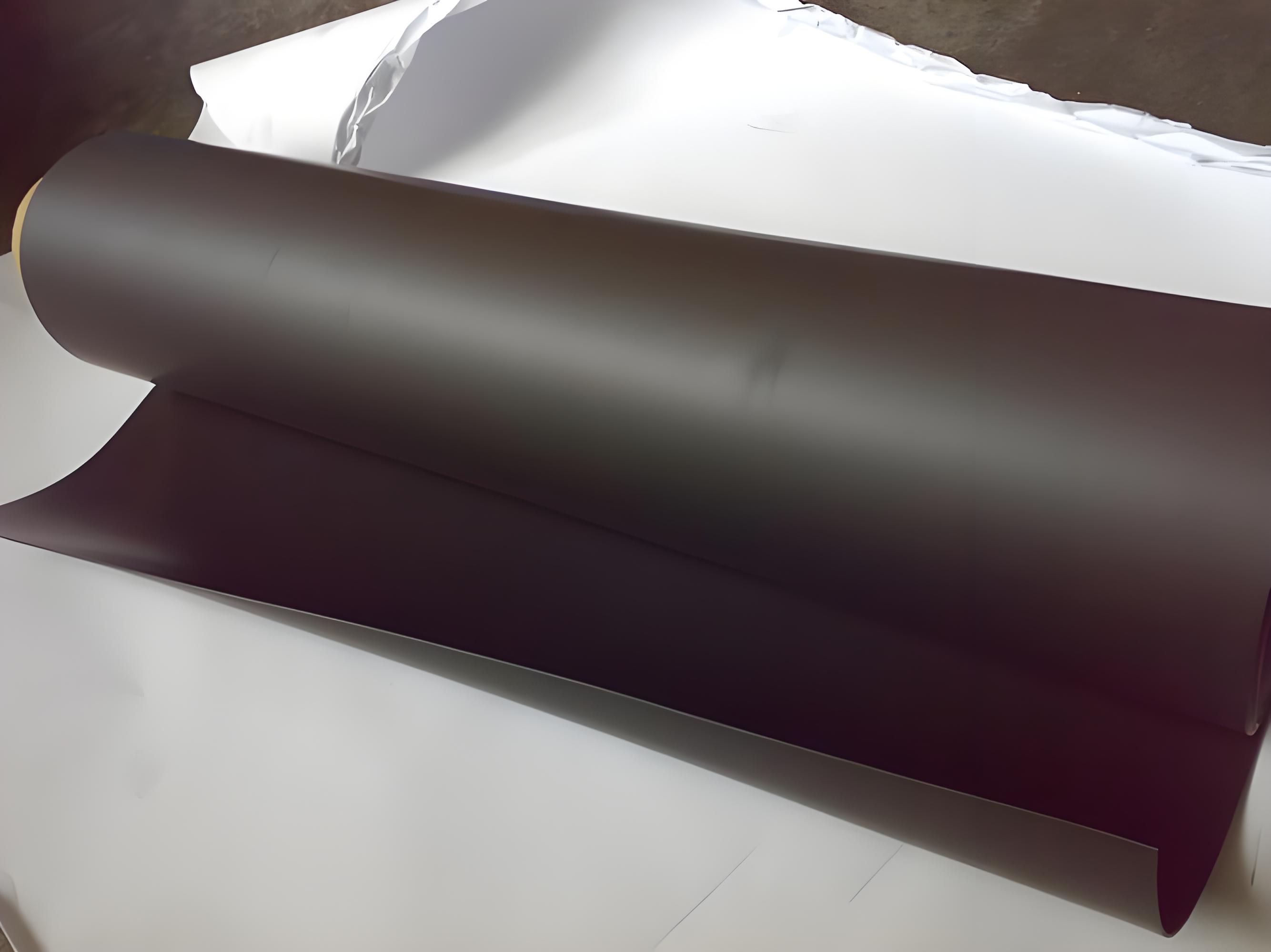

在现代电子设备高密度集成与高频高速发展的背景下,电磁干扰与散热问题日益交织,成为制约产品可靠性与性能提升的关键瓶颈。兼具电磁波吸收与热传导功能的导热吸波材料,正作为一种创新的“结构-功能”一体化解决方案,受到从高端装备到民用消费电子领域的广泛关注。本文将系统梳理该类材料的技术内核、市场验证与未来走向。
一、核心性能指标:平衡的艺术
吸波材料
导热吸波材料并非简单地将导热填料与吸波剂物理混合,其技术核心在于实现电磁损耗与热传导路径的协同优化。从公开的产品技术参数来看,当前主流产品的导热系数覆盖1.0 W/m·K至5.0 W/m·K的区间,可满足从一般散热到较高热流密度的需求。在电磁性能方面,材料在5GHz频段的衰减系数通常不低于21 dB/cm,在15GHz频段可达50 dB以上,有效吸收频段可覆盖1GHz至40GHz。
此外,材料还需兼顾多项物理与可靠性指标:密度普遍在2.5-4.7 g/cm³之间,以控制重量;硬度(邵氏00)在40-60范围内,确保一定的压缩性与填充性;工作温度范围通常为-40℃至150℃或160℃,以适应严苛环境;体积电阻率高于10⁸ Ω·cm,保证电绝缘性。这些指标共同构成了材料选型与应用设计的基础。
