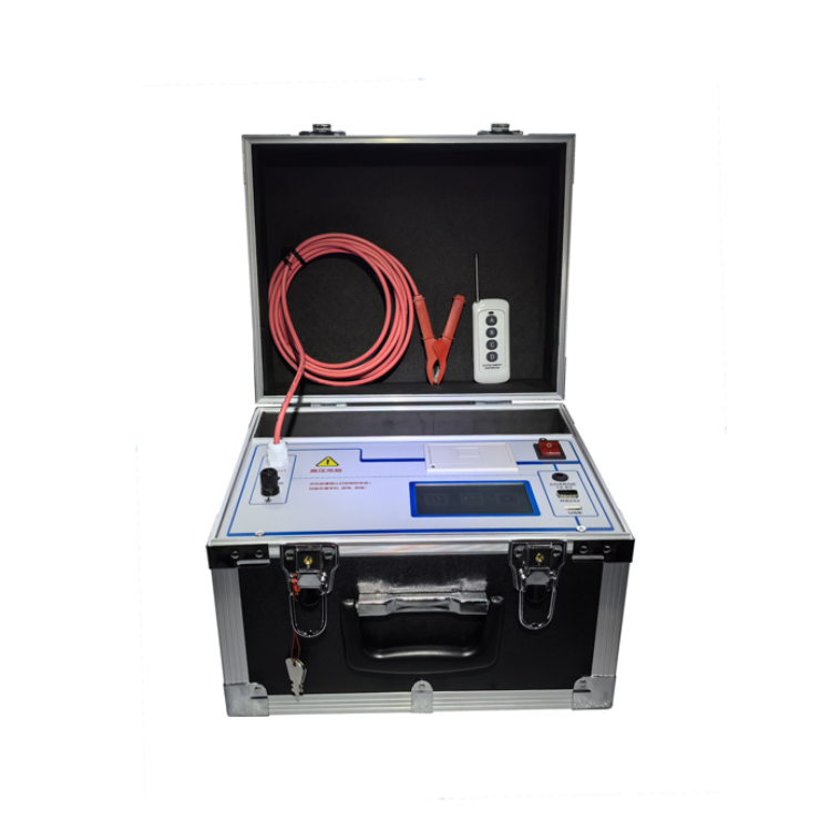

DSDB-C过电压保护器测试仪
型号: DSDB-C
--- 产品参数 ---
  • 输出电压 0-40KV
  • 输出电流 0-25mA
  • 电压准确度 2%
  • 电流准确度 2%
  • 输入电源 180V~270VAC
--- 产品详情 ---
产品概述
DSDB-C过电压保护器测试仪广泛地用于各种电气设备工频放电电压的测试,尤其是对带间隙的氧化锌过压保护器(又称避雷器或TBP)的工频放电电压测试具有独特的功效。
DSDB-C过电压保护器测试仪是德试电气研制开发的一种新产品。采用一种新型的特殊电路,对试验电压波形进行监测,同时采集电流回路的放电脉冲信号,自动判断间隙放电,锁存放电瞬间的电压峰值,同时发出声音报警信号,以提示试验者,并迅速切断试验电源,保护试品和试验设备免遭过流损坏。
该仪器集工频高压电源、测量、控制系统为一体,浓缩在一个机箱内。具有体积小,重量轻,防震耐摔,操作简单,携带方便的特点。
产品特点
1、仪器采用波形检测和付立叶变换方式时刻监测放电电流,当监测到放电电流时,立即记录此刻高压并在0.2s内切断高压电源。测试结果精度高,便于实现自动化测量。
2、全触摸液晶显示屏,超大全图形操作界面,每过程都非常清晰明了。操作人员不需要额外的专业培训就能使用。轻轻触摸就能完成整个过程的测试。
3、仪器操作简便,数据的测量在微处理器控制下自动完成。无需人工干预.
4、分体化机型,外附高压电源,便于现场测试,减少现场接线。
5、高压保护:试品短路、击穿或高压电流波动,能以短路方式高速切断输出。
6、防误操作:电压、电流实时监示;接线端子高/低压分明;缓速升压,迅速降压,声音报警。
7、抗震性能:仪器采用独特抗震设计,可耐受强烈长途运输震动、颠簸而不会损坏。
8、高压电缆:为耐高压绝缘导线,但为了测量精确,请悬空使用。
技术指标
1、输出电压0-40KV(有效值);   输出电流0-25mA
2、检测放电方式: 波形检测和付立叶变换方式
3、准确度:电压: ±(读数×2%+0.1),电流:±(读数×2%+0.1)
4、高压切断时间: 小于0.2秒
5、电压分辨率:0.01KV    电流分辨率:0.01mA
6、输入电源:180V~270VAC,50Hz/60Hz±1%,市电或发电机供电
7、计算机接口:标准RS232接口
8、环境温度:-10℃~50℃   相对湿度:<90%

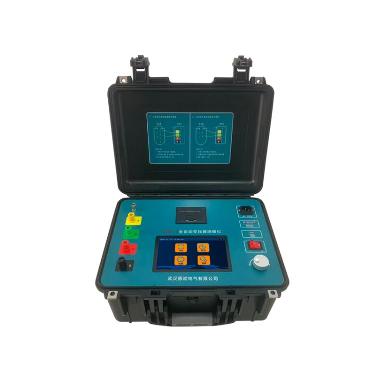

  • DSXC-7全自动变压器消磁仪2026-09-07 16:48
    产品型号:DSXC-7 消磁电流:1A~10A 消磁电压:20V~100V 消磁电压测量精度:±5% 空载电流测量范围:0~220mA 剩磁率:≤5%

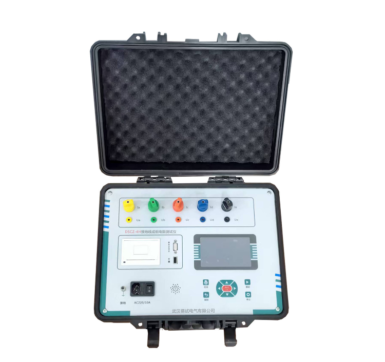

  • DSCZ-4H四通道接地线成组电阻测试仪2026-09-02 14:55
    产品型号:DSCZ-4H 输出电流:30A、40A、50A、60A 输出电压:≥DC10V 分辨率:0.1μΩ 量程:20uΩ-300mΩ 准确度:0.3%

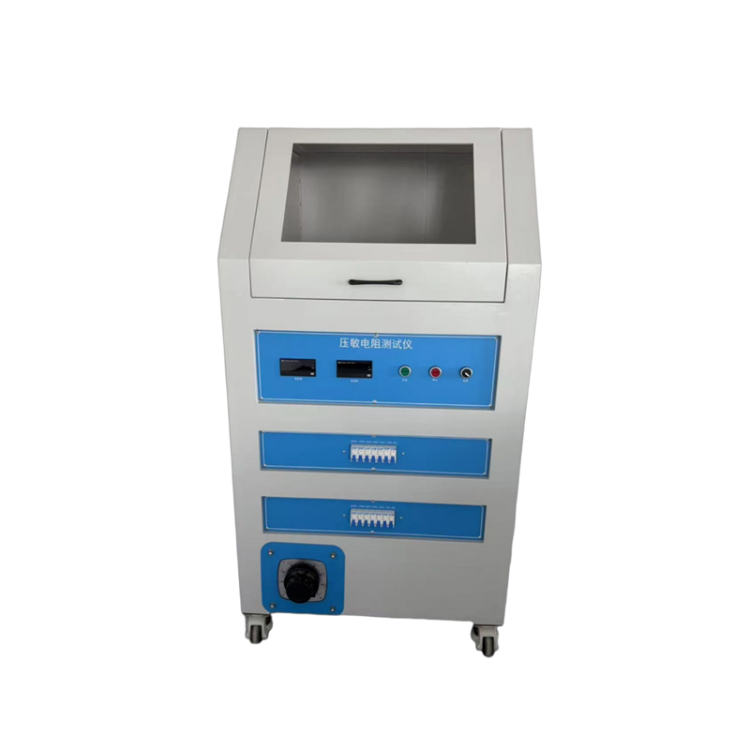

  • DSYM-S压敏电阻测试仪(压敏电阻过载试验机)2026-09-02 14:47
    产品型号:DSYM-S 额定电压:240V 初始电阻R1:3840Ω 8 倍电阻R2:1920Ω 4 倍电阻R3:960Ω 2 倍电阻R4:480Ω

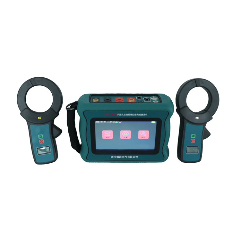

  • DSHL-300A手持式双端接地回路电阻测试仪2026-09-02 14:40
    产品型号:DSHL-300A 测试电流:30-335A 量程:5μΩ~90mΩ 最小分辨率:0.01μΩ 钳表测量范围:DC 0~600A 钳口尺寸:Φ68mm

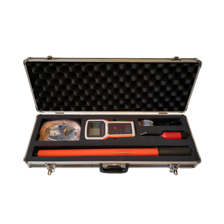

  • DSFC-5无线发电机表面电位测试仪2026-09-02 14:35
    产品型号:DSFC-5 测量范围:0.01~30KV 电流:0.1~300uA 输入电阻:100MΩ 报警电压阈值:2kV 绝缘杆长度:3米

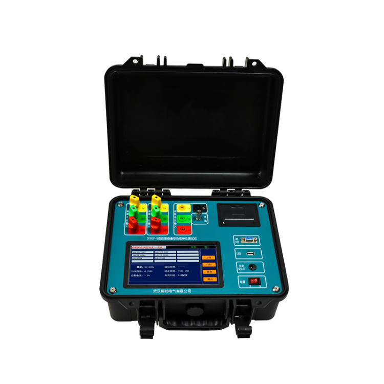

  • DSRF-E变压器容量空负载特性测试仪2026-09-02 14:32
    产品型号:DSRF-E 电压:0~10V 电流:0~10A 容量测试范围:6.3~125000kVA 功率:±0.5% 电源:AC160V~265V
