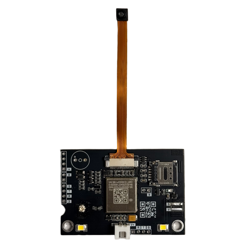

工业4G低功耗拍照主板电池供电摄像头拍照抄表自带补光http推送照片可指定外壳版型
型号: LTE Cat.1 bis通信模块
--- 产品详情 ---

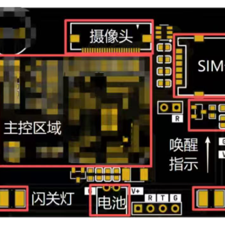

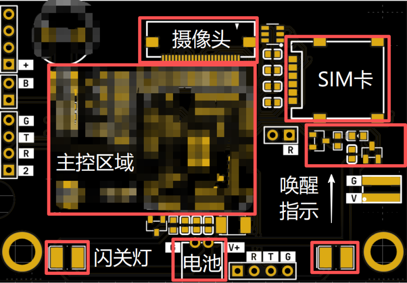

主板简述
本主板使用LTE Cat.1 bis通信模块,使用3.6-4.2V的锂电池供电,采用内置贴片天线,主要适用于电池供电的通过摄像头拍照读取表盘参数的场景。
功能简述
支持4G 全网通
支持低功耗主动休眠特性
支持30W像素拍照远传
自带闪光灯特性
支持通过云平台配置采集参数(理论200套设备累积后)
支持周期休眠,定时唤醒工作
支持外部触发唤醒工作
支持http定时推送图片
接口概述
 本主板供提供以下X2.54 接插口:
 电池供电输入口
 接口示意图如下:

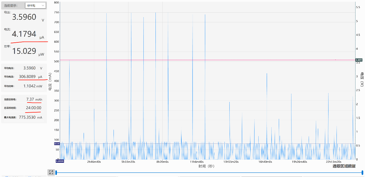

场景1 :
5分钟1采集,采集完立即休眠,采集12次,进行上报(1小时一次联网报告)。
使用1ua低功耗霍尔元件。
24小时功耗监测如下:

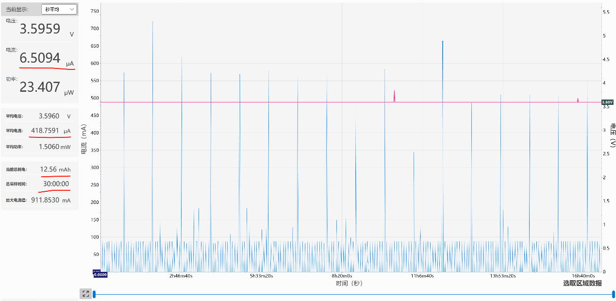

场景2:
使用3ua低功耗霍尔元件。
** 如果去除霍尔唤醒,休眠功耗可控制在3ua
30小时功耗监测如下:
