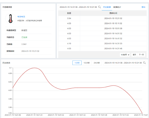

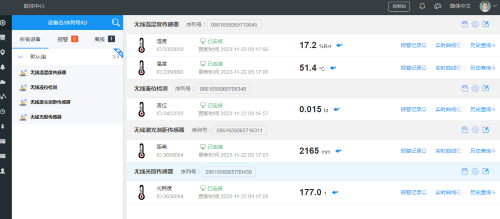

本设备具备数据存储功能,云平台可以将设备上传的数据保存到服务器中,当用户需要查询历史数据时,可以通过app或者web方式调取设备历史数据,既绘制成历史曲线,还可以将数据下载到本地方便用户查询、操作。
平台网页端数据展示示例

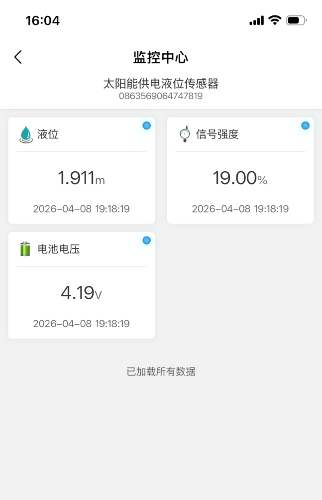

用户可以通过手机app或者电脑浏览器访问云平台,从而获取设备的数据。访问网址为view.daq-iot.com,打开网址用我方开通的账号和密码登录即可查看设备的实时数值、历史数据。手机端操作界面如下,用户可以通过app实时查看液位高度、信号强度以及供电电池的电压。
平台手机APP数据展示示例
