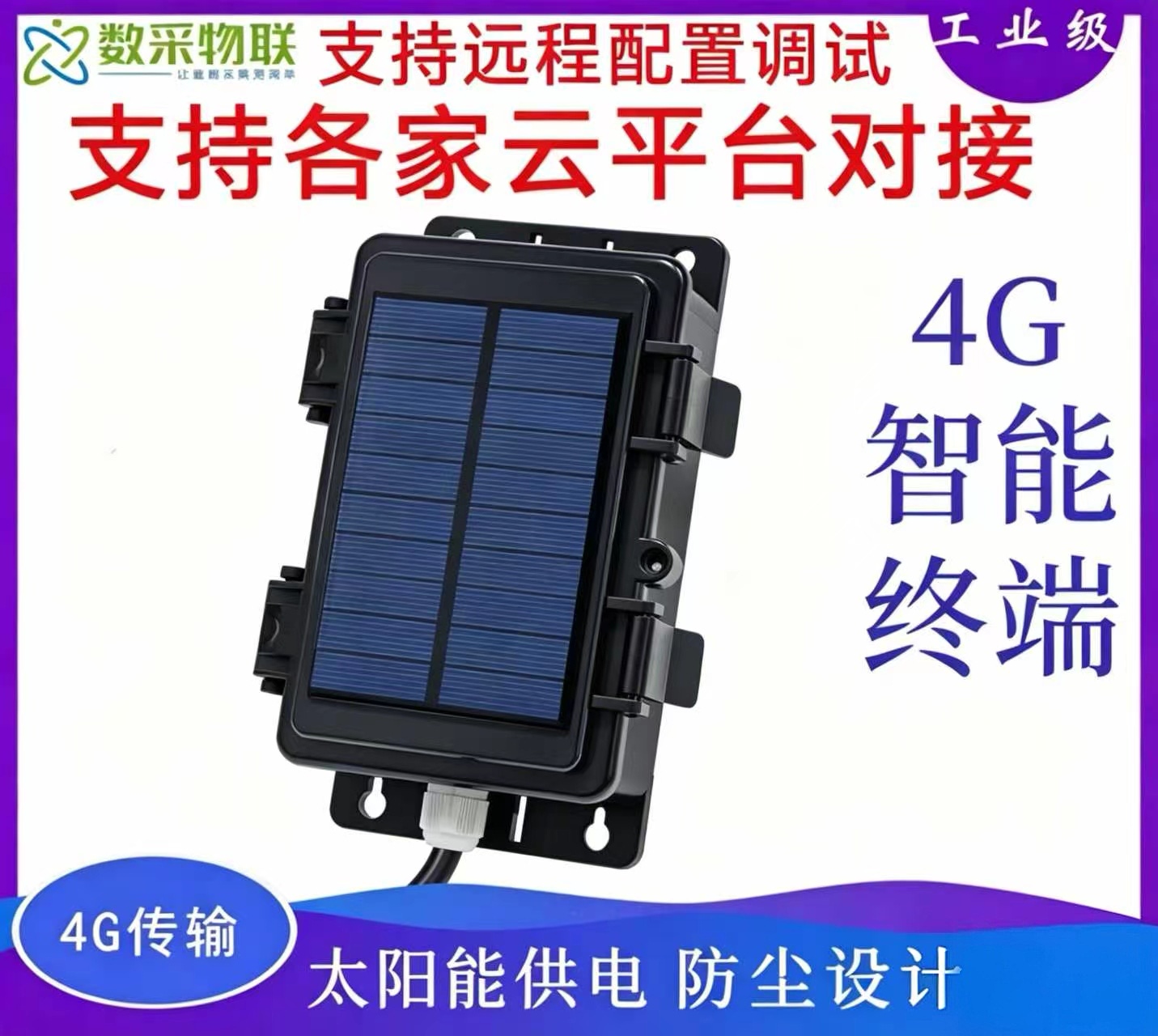

太阳能锂电池供电4G工业网关I/O模拟量RS485远程测控终端野外无人值守 水利农业光伏数据采集终端
型号: DAQ-SP-RTU4G
--- 产品参数 ---
  • 4G通信 Cat1 4G全网通,支持移动/联通/电信
  • 供电电压 DC 3.3–4.2V(锂电池)

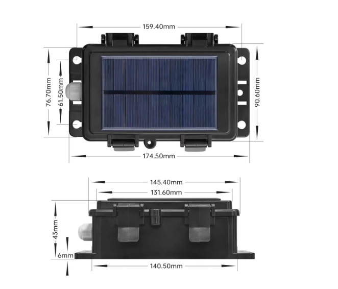

  • 尺寸 174.5mm × 140.5mm × 43mm
--- 产品详情 ---
1  产品概述
DAQ-SP-RTU4G是上海数采物联网科技有限公司推出的一款高性价比工业级4G远程智能终端,集锂电池供电、太阳能充电、多路I/O、模拟量采集、RS485通信、4G全网通、多平台接入于一体,专为设备远程控制、状态监测、传感器数据采集、无人站点运维等场景提供稳定可靠的无线传输与控制解决方案。
设备采用宽温设计、强抗静电防护、硬件看门狗,支持主流物联网平台接入与SSL加密传输,可广泛应用于智慧农业、智慧水利、工业物联网、环境监测、安防门禁、光伏/储能站点等远程监控场景。
2  服务理念
我司郑重承诺:
您购买的不仅仅是产品,还有细致、周到的技术支持服务!!!( =^_^= )
本产品,现场只需普通工人接电安装即可! 无需调试!
我们免费提供远程指导,远程配置调试服务,将数据发送至用户指定的云平台。
免费提供物联网方案咨询服务!
3 执行标准
工业无线通信设备通用规范
静电放电抗扰度测试标准 GB/T-17626.2
宽温工业产品可靠性设计规范
4 产品特性参数
4.1 核心功能特性
• 4G通信:Cat1 4G全网通,支持移动/联通/电信
• 供电方式:3.3–4.2V锂电池供电,支持电压采集
• 充电方式:5–18V太阳能充电(5V/12V太阳能板),支持充电电压采集
• 抗静电:接触放电±8KV,空气放电±15KV
• 控制输出:1路电磁阀驱动(12V/1A);1路可控电源输出(12V/300mA)
• 信号输入:2路干接点信号输入检测
• 模拟量:2路4-20mA模拟量采集
• 通信接口:1路RS485
• 时钟与存储:1路RTC本地时钟;1路SPI Flash(8M字节)
• 稳定性:硬件看门狗,运行稳定不死机
• 固件与协议:支持透传固件;支持TCP/UDP/MQTT/HTTP/WebSocket;支持SSL加密(TCPS/MQTTS/HTTPS)
• 平台兼容:阿里云IOT、腾讯IOT、OneNet、华为IOT、电信云、涂鸦云等
• 定制化:支持LOGO定制、二次开发定制
4.2 电气特性
• 供电电压:DC 3.3–4.2V(锂电池)
• 充电电压:DC 5–18V(太阳能)
• 电磁阀驱动:12V/1A(最大)
• 可控电源输出:12V/300mA(最大)
• 干接点输入:2路
• 模拟量采集:2路(4-20mA)
• RS485:波特率1200–230400;数据位8;停止位1/2;校验位奇/偶/无
• 静电防护:接触±8KV,空气±15KV
4.3 网络特性
• 网络标准:Cat1 4G全网通
• LTE-FDD:B1/B3/B5/B8
• LTE-TDD:B34/B38/B39/B40/B41
• 协议:TCP、UDP、MQTT、HTTP、WebSocket、SSL加密
• 平台:主流物联网云平台全覆盖
• SIM:贴片SIM,稳定可靠,支持三防漆喷涂
4.4 结构与安装
• 尺寸:174.5mm × 140.5mm × 43mm
• 安装方式:M3螺丝固定安装
• 工作温度:-35℃~+75℃
• 工作湿度:5%~95%RH(无凝露)
5 产品核心优势
• 4G全网通,广覆盖低成本:Cat1模组,三大运营商通用,部署灵活、运维简单
• 锂电+太阳能双供电:适合无市电野外站点,低功耗长续航
• 多采集多控制,一站式搞定:干接点/模拟量/RS485/电源输出/电磁阀驱动全覆盖
• 强防护高可靠:宽温、高抗静电、硬件看门狗,工业现场稳定运行
• 多平台兼容+加密:支持主流云平台,SSL加密更安全
• 极简部署+可定制:接线简单,支持LOGO与二次开发,快速落地项目
6 应用场景
• 智慧农业:电磁阀远程控制、土壤/气象传感器采集
• 智慧水利/水务:管网监测、阀门控制、液位/流量监测
• 工业物联网:设备状态监控、远程抄表、能耗监测
• 环境监测:扬尘、温湿度、噪声等传感器无线上传
• 安防门禁:门磁、红外、报警信号远程上报与联动控制
• 光伏/储能/基站:遥测遥控、状态监测、异常告警
• 无人站点:机房、泵站、气站、热力站远程运维
7安装注意事项
1. 确认电池电压3.3–4.2V,正负极不可接反
2. 太阳能板对应5V/12V档位,避免反接
3. 干接点/模拟量/RS485严格按接线图接线,避免短路
4. 安装在无强震动、无强电磁干扰场所
5. 室外安装做好遮阳防雨,确保通风散热
6. 上电前检查接线,先接电池再接太阳能,避免浪涌
7. 长按Reload 7秒可恢复出厂,重新配置参数
8. 固件升级通过USB或远程完成,升级中不断电
