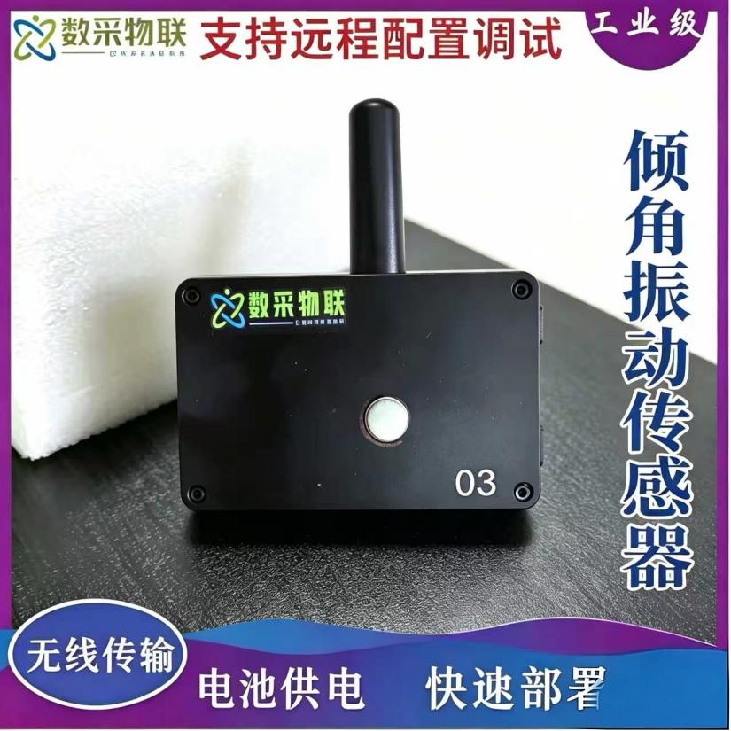

1 产品概述
DAQ-LP-TVNB倾角振动传感器是上海数采物联网科技有限公司推出的一款专为桥梁、高架、道路、建筑等场景设计的智能监测设备,采用NB-IoT物联网技术,集成震动监测、在线预警、等核心功能,能够实时监测安全状态,及时发现破坏、碰撞等异常情况并触发报警,为基础设施安全提供全天候、全方位的智能防护。
适用于所有桥梁、高架、道路、建筑等移位测量需求,可广泛应用于市政交通、高速公路、桥梁隧道建筑等基础设施的安全监测领域。
2 服务理念
我司郑重承诺:
您购买的不仅仅是产品,还有细致、周到的技术支持服务!!!(=^_^=)
本产品,现场只需普通工人接电安装即可!无需调试!
我们免费提供远程指导,远程配置调试服务,将数据发送至用户指定的云平台。
免费提供物联网方案咨询服务!
3核心优势
环境适应性:支持-40℃~+80℃宽温工作,IP67高防护等级,适应各种恶劣天气条件;
低功耗长续航:采用6000mAh锂亚电池供电,年自然放电率≤2%,整机设计使用寿命≥3年;
智能精准监测:误报率低于1%,具备自适应学习功能,可根据实际场景优化监测算法;
快速响应报警:异常情况实时上报,支持联动情报板及外放系统,警示效果直观。
4 技术参数
4.1基本参数
参数类别具体指标
环境温度工作温度:-40℃~+80℃;存储温度:-55℃~+85℃
相对湿度0~90%RH(20℃,无结露);5%~100%RH(工作状态)
设备尺寸55mm×120mm×75mm
设备质量≤0.5KG
防护等级IP67
供电方式一次性锂亚电池(3.6V)
电池容量6000mAh
最大持续放电电流≥500mA
最大脉冲放电电流≥1000mA
功耗等级整机≤50uA;震动监测模块≤10uA;PSM模式下典型耗流3.5μA
4.2监测性能参数
监测项目技术指标
震动加速度量程±2g
震动频率范围12.5HZ~6.66KHZ
震动监测通信方式中断触发方式、I2C接口通讯
误报率低于1%
4.3通信参数
通信类别具体指标
传输方式NB-IoT(符合《NB-IoT行业应用规范指引》)
通信频段B1/2*/3/4*/5/8/12*/13*/17*/18*/19*/20/25*/26*/28*/66*
发射功率23±2dBm(max)
网络协议MQTT
串口波特率4800-921600bps(默认115200bps)
USIM接口支持eSIM卡
USB接口符合USB1.1规范,最大传输速率12Mbps
4.4主控参数
主控项目技术指标
主控时钟频率≥108MHz(独立主控)
内核配置ARM®32-bitCortex®-M4
程序存储256kB+64kB
ADC分辨率12bit
工作电源电压1.8V~3.63V
5 核心功能
5.1在线监测功能
设备支持24小时在线监测,通过NB-IoT网络主动上传监测数据,用户可在后台实时查看设备工作状态、电池电量、监测数据等信息。支持自主配置心跳信号上报频率(5-9999分钟可调),满足不同场景的监测需求。
5.2报警功能
具备特殊震动监测能力,当检测到护栏遭受破坏、碰撞等异常震动时,设备自动激活唤醒并触发报警。报警信号通过NB-IoT网络实时上传至管理平台,确保工作人员第一时间获取异常信息。
5.3警示功能
异常报警时,设备自带警示灯闪烁亮起;同时可联动选配的情报板及外放系统,通过视觉和听觉双重警示,有效震慑破坏行为。支持后台授权时间段内的警示灯闪烁设置,提升警示灵活性。
6 注意事项
设备安装需符合《城市道路设计规范》《电气装置安装工程施工及验收规范》等相关标准;
禁止擅自拆卸设备外壳,否则将失去保修资格,且可能导致设备损坏;
设备应避免安装在强磁场、高温热源、化学腐蚀环境中;
更换电池时需使用同规格锂亚电池,禁止混用不同类型电池;
设备使用过程中应遵守国家相关无线电通信管理规定,不得擅自修改通信参数;
质保期内如出现非人为损坏故障,可享受免费维修或更换服务(质保期以产品合格证为准)。
