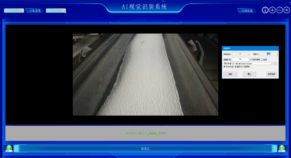

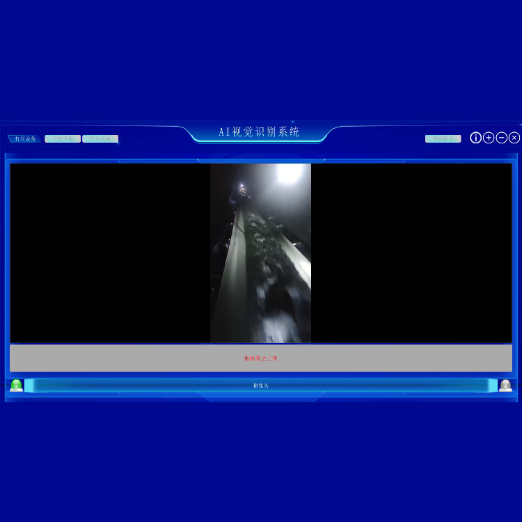

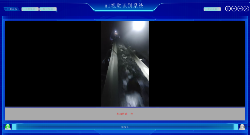

6 界面说明
程序启动后进入主界面,由以下区域组成:
区域
说明
顶部标题栏显示软件名称「AI 视觉识别系统」及版本号;右侧为关闭/最小化/最大化按钮。
工具栏包含「打开设备」「开始采集」「停止采集」三个主操作按钮,右侧为「关闭设备」和系统信息按钮。
画面显示区实时显示摄像头采集到的图像帧,检测到的目标用红色检测框标注,框上方显示类别标签和置信度。
状态栏显示当前采集状态(如'采集图片成功 1_frame_0472'),实时反映线程运行情况。
底部标签栏切换多个摄像头视图(支持多路),显示摄像头名称。
6.1 按钮功能说明
按钮
功能
打开设备首次使用时初始化摄像头设备,注册授权信息。
开始采集启动所有摄像头的采集线程,图像开始进入 AI 识别流水线。
停止采集暂停所有采集线程,摄像头不再抓图,识别队列清空。
关闭设备断开摄像头连接并退出程序。
