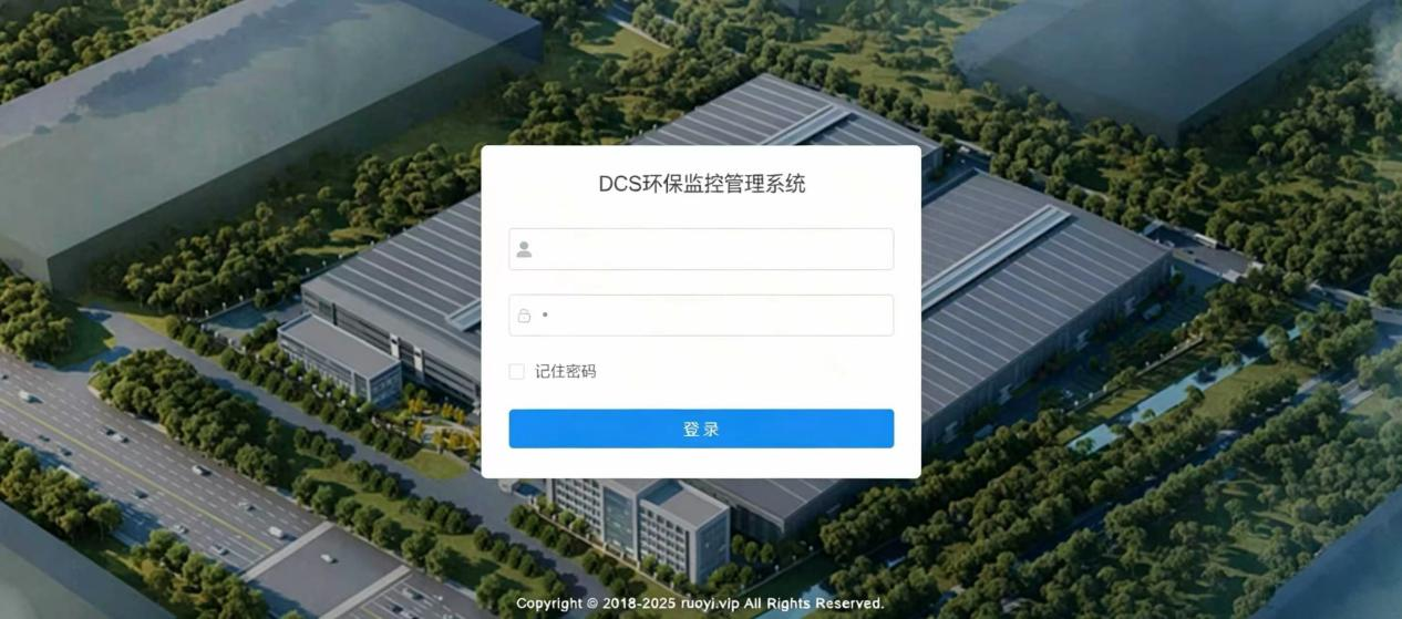

2.1登录操作
浏览器地址栏输入http://39.164.129.5:10001/,跳转系统独立登录页面
输入账号、对应密码,可选勾选【记住密码】保存本地账号信息;
点击登录,验证成功跳转系统首页;登录失败排查:账号错误、密码错误、账号状态被禁用(红色禁用标识)。

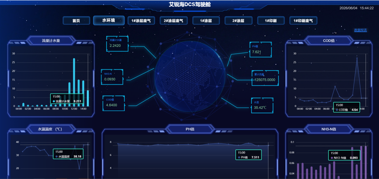

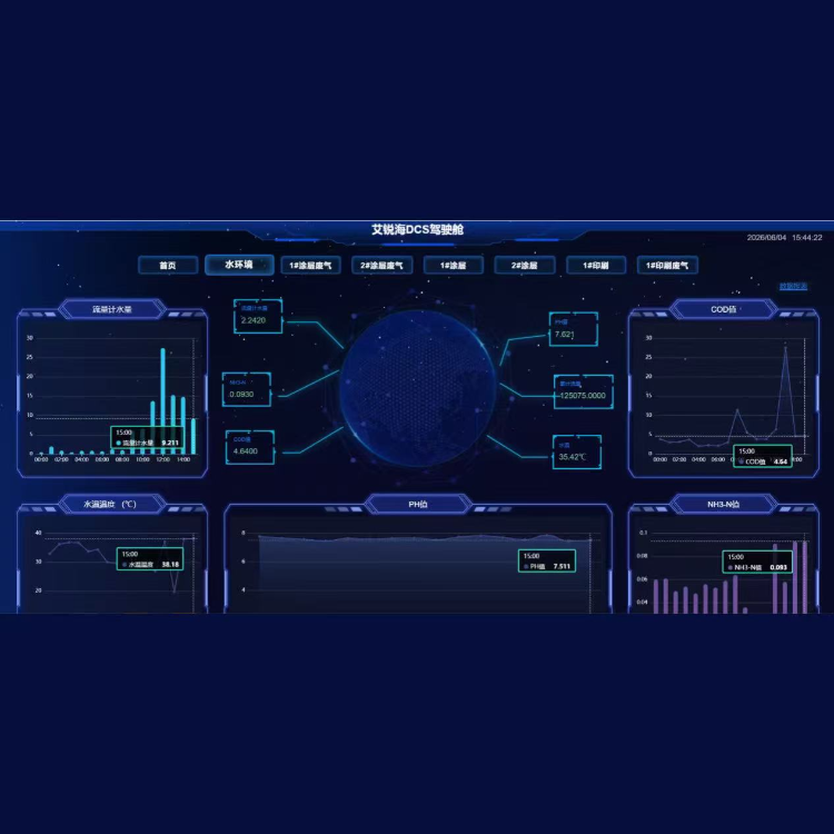

3.1.1 水环境页面
功能:在线实时监测厂区污水排放指标,以时序曲线图展示全天逐小时采集数据。监测项目:流量计水量、COD浓度、NH3-N氨氮含量、水体PH值、水温;交互功能:点击任意曲线数据点,弹窗调取该点位历史监测数据;数据按小时归档存储。

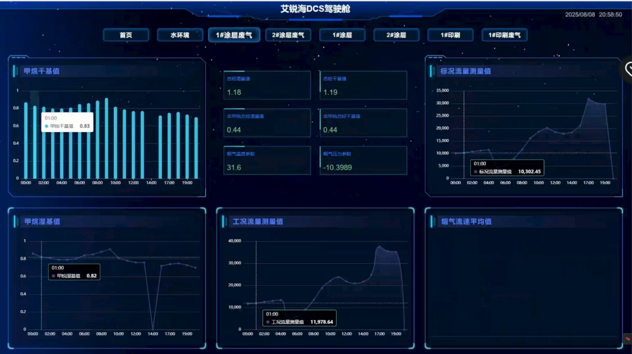

3.1.2   1#涂层废气页面
功能:在线监控1#涂层工序废气排放污染物与烟气工况参数。监测项目:甲烷干基/湿基、总烃、非甲烷总烃、标况流量、工况流量、烟气温度、烟气压力、烟气流速;交互:点击图表点位查看历史工况数据。

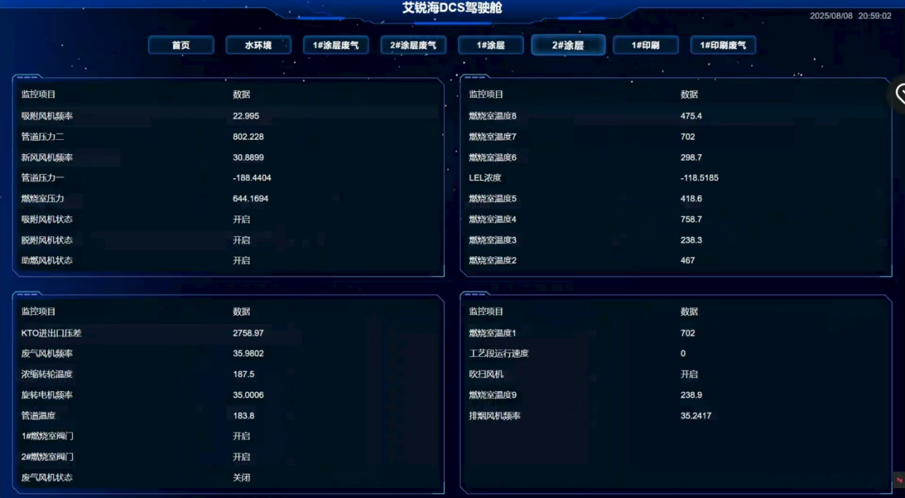

3.1.3   2#涂层页面
功能:监控RCO焚烧+浓缩转轮整套废气处理设备运行状态与工艺参数。监测内容:多段燃烧室温度、燃烧室压力、吸附/脱附/助燃/吹扫/排烟/废气风机频率及启停状态、LEL浓度、KTO进出口压差、浓缩转轮温度、管道压力/温度、产线运行速度、燃烧室阀门启闭状态。

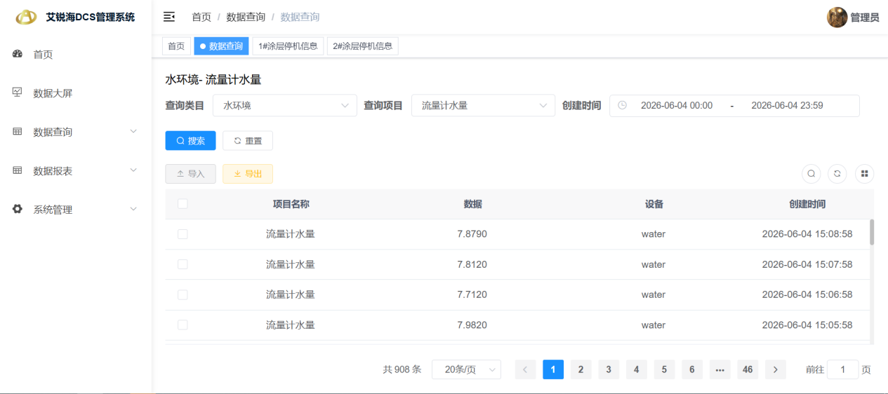

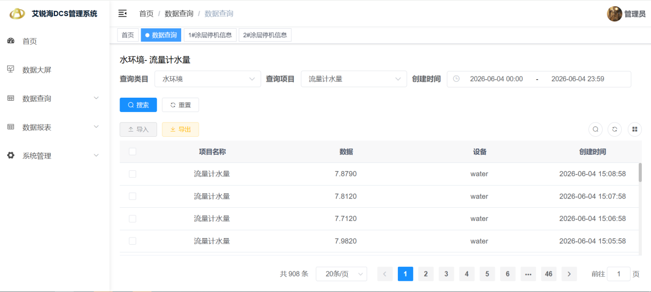

3.2历史数据查询功能
全大屏所有图表支持单点调取历史数据;
默认查询周期:近30天(1个月);
自定义时间筛选:支持手动选择起止日期,系统限制最大查询跨度3个月,超期无法查询,防止数据库过载。

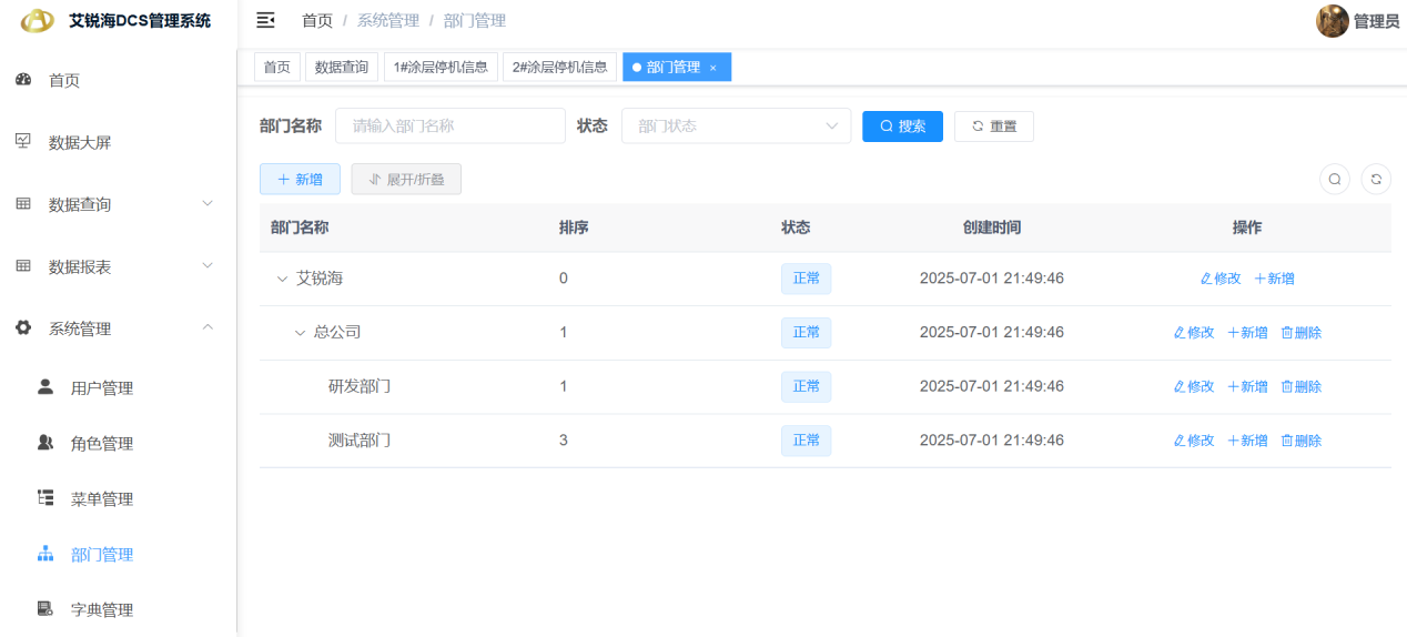

4.3部门管理(树形组织架构)
功能定位:搭建企业组织架构,用户绑定部门用于人员分类管理,页面采用树形层级展示。
1.新增部门:顶部新增(自选上级)、列表右侧新增(默认当前行作为上级部门);
2.修改/删除:选中对应部门执行操作;
3.展开/折叠:顶部按钮一键展开/收拢全量部门树。
