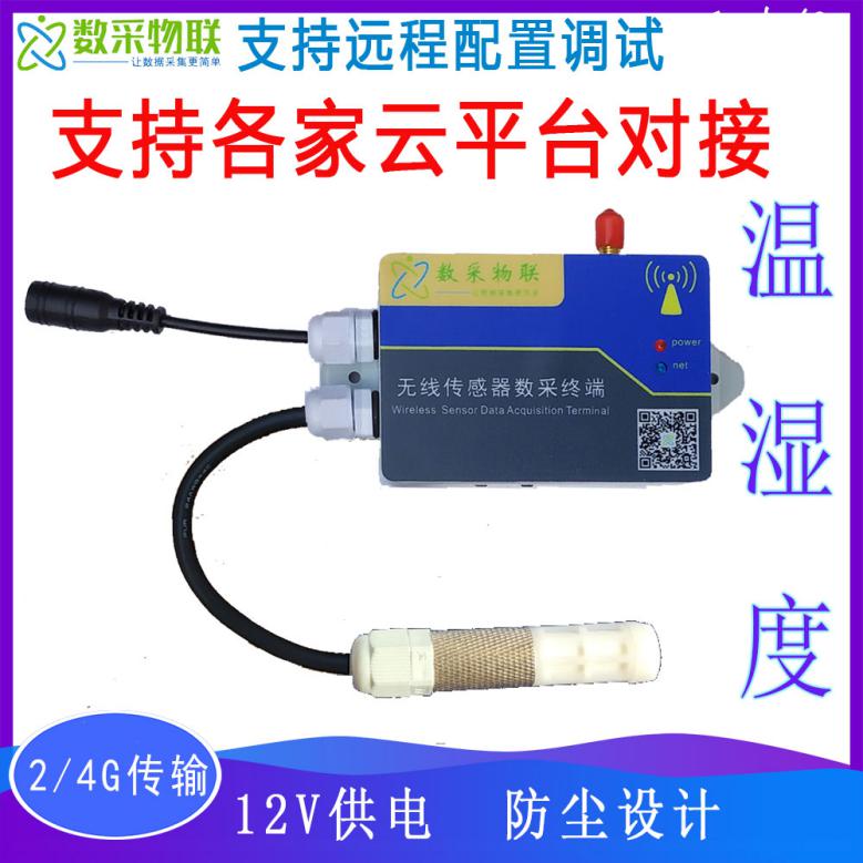

Mod busTCP协议RJ45以太网口温湿度传感器
型号: SC-GP-TH4G
--- 产品参数 ---
  • 温度量程 -40°C~120°C
  • 湿度量程 0~100% RH
  • 供电方式 12V 直流供电
  • 无线传输方式 GPRS(默认)/4G/NB-IOT/LoRa/WiFi
  • 天线材质 ABS塑料
--- 产品详情 ---
  1. 产品概述
RJ45以太网口版温湿度
DAQ-GP-THLAN温湿度传感终端是上海数采物联网科技有限公司推出的一款基于网口有线传输,modbus TCP通讯协议 直流宽电压供电的通用型温湿度传感器,可采集环境中的温度、湿度数据。可以定制WiFi传输,mqtt协议等其他版本的传感器。
网口温湿度终端广泛应用于工业、农业等温湿度测量场景。
