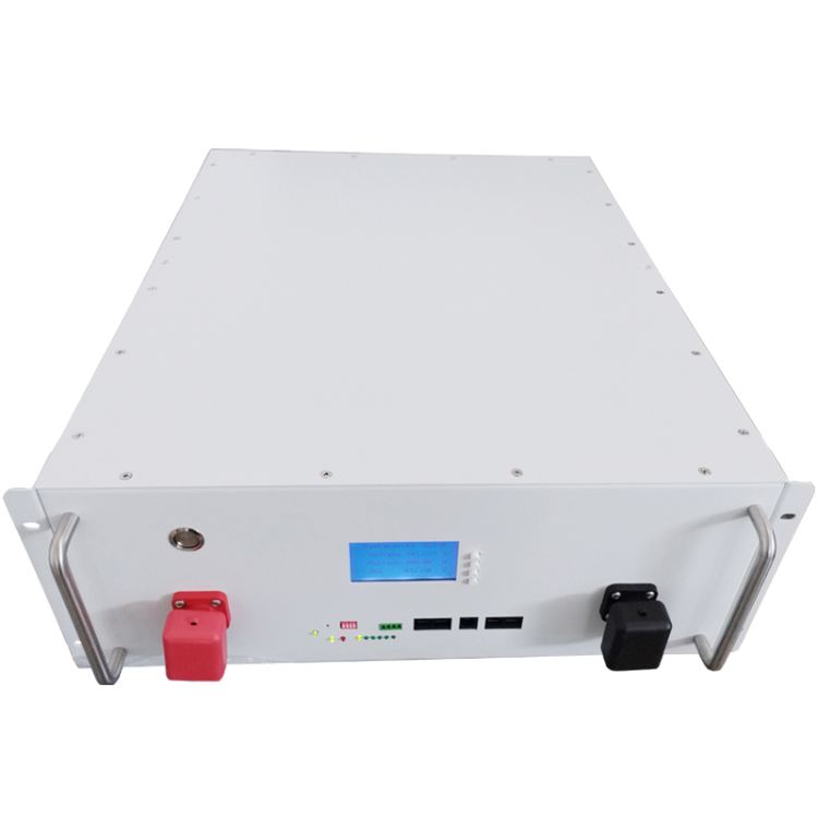

450V15AH超级电容器电池模块移动电源6.7KWH用于提升和运行能量
型号: 450V15AH
立即购买
--- 产品参数 ---
  • 电压 450V
  • 容量 15AH
  • 尺寸 60*46.5*18.5cm
  • 重量 70KG
--- 产品详情 ---
产品介绍:
         大功率御坤电容模组,又叫双超级电容器、黄金电容、法拉电容,通过极化电解质来储能,它是一种电化学元件,但在其储能的过程并不发生化学反应,这种储能过程是可逆的,也正因为此超级电容器可以反复充放电数十万次,同时,超级电容器是一种新型绿色环保的储能器件(活性炭),其具有效率极高、高电流容量、电压范围宽、使用温度范围广、回卷使用寿命长、工作寿命长、免维护易保养、整合简单、底成本等优越的特性。
产品规格:
项目特性
额定电压450V
容量5kwh
工作温度 -40℃-65℃
尺寸60*46.5*18.5cm
重量70kg
温度特性从-40℃到65℃ 容量变化:△c∠初始测量值的30%@25℃ 内阻变化:△ESR∠标称值的100%
高温负荷寿命25℃和额定电压下,负荷1000h 容量变化:△c∠初始测量值的30%@25℃ 内阻变化:△ESR∠标称值的200%
常温负荷寿命25℃和额定电压下,负荷10年 容量变化:△c∠初始测量值的30%@25℃ 内阻变化:△ESR∠标称值的200%
常温循环寿命25℃下,50万次充放电循环后(从额定电压放至1/2额定电压)容量变化:△c∠初始测量值的30%@25℃ 内阻变化:△ESR∠标称值的200%
产品展示:
产品尺寸:
