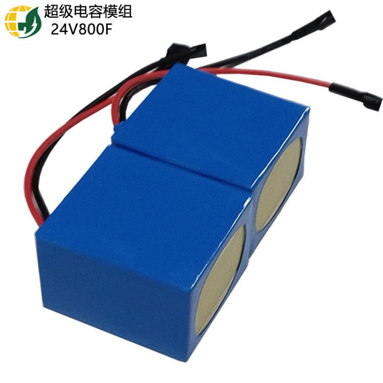

15V 100F五串超级电容模组汽车延时电源后备电源500F启动型单体组
型号: 15V 100F
立即购买
--- 产品参数 ---
  • 电压 15V
  • 容量 100F
  • 尺寸 121*80*91mm
  • 重量 0.76KG
--- 产品详情 ---
undefined
产品介绍:
         启动超级电容模块,又叫双超级电容器、黄金电容、法拉电容,通过极化电解质来储能,它是一种电化学元件,但在其储能的过程并不发生化学反应,这种储能过程是可逆的,也正因为此超级电容器可以反复充放电数十万次,同时,超级电容器是一种新型绿色环保的储能器件(活性炭),其具有效率极高、高电流容量、电压范围宽、使用温度范围广、回卷使用寿命长、工作寿命长、免维护易保养、整合简单、底成本等优越的特性。
产品规格:
项目特性
额定电压15V
容量100F
工作温度 -40℃-65℃
尺寸121*80*91mm
内阻≤35mΩ
标准充放电电流100A
大充放电电流1000A
重量0.76kg
温度特性从-40℃到65℃ 容量变化:△c∠初始测量值的30%@25℃ 内阻变化:△ESR∠标称值的100%
高温负荷寿命25℃和额定电压下,负荷1000h 容量变化:△c∠初始测量值的30%@25℃ 内阻变化:△ESR∠标称值的200%
常温负荷寿命25℃和额定电压下,负荷10年 容量变化:△c∠初始测量值的30%@25℃ 内阻变化:△ESR∠标称值的200%
常温循环寿命25℃下,50万次充放电循环后(从额定电压放至1/2额定电压)容量变化:△c∠初始测量值的30%@25℃ 内阻变化:△ESR∠标称值的200%
