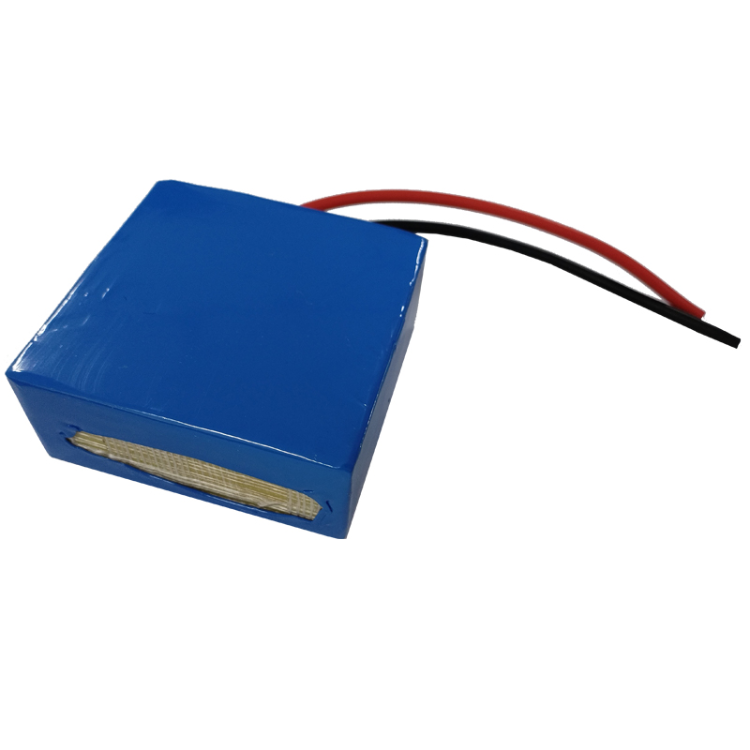

御坤锂离子超级·电容3.8V500F 电焊机 逆变器后备启动电源
型号: 3.8V500F
--- 产品参数 ---
  • 电压 3.8V
  • 容量 500F
  • 尺寸 16*40
--- 产品详情 ---
产品介绍:
     混合锂离子电容作为一种有效结合锂离子电池与超级电容器的新型电化学储能器件,具有高功率密度、高能量密度及长循环寿命的特点,有效弥补了锂离子电池和超级电容器之间的性能差异。电极材料作为锂离子电容器的重要组成部分,是影响锂离子电容器性能的关键因素。
产品性能表:
系列型号LIC 0813LIC 0820LIC 1313LIC 1020LIC 1320LIC
1620
LIC
1640
LIC 1840
4.1工作温度-40℃-85℃
4.2工作电压2.5V-3.8V
4.3混合电压2.5V
4.4标准电容(@25±2℃)20F40F70F80F120F250F500F750F
公差-20%~+80%
4.5电阻交流(1KHz,3.8V)
≤500
mΩ
≤  200mΩ≤  175mΩ≤ 150mΩ≤ 100mΩ
≤  5
0mΩ
≤ 40mΩ
≤ 2
5mΩ
4.6放电电流连续100MA200MA200MA250MA500MA750MA2.0A3.0A
脉冲 (1秒)0.5A1.0A3.0A3.0A5.0A10.0A20.0A30.0A
4.7充电电压/电流4.2V 200mA4.2V 300mA4.2V 500mA4.2V 500mA4.2V 1A4.2V 2A4.2V 2A4.2V 3A
4.8质量(G)≤1.5≤2.0≤3.0≤3.0≤5.0≤8.0≤15.0≤20.0
4.9储存条件+10℃-50℃60%RH
系列φD(毫米)长(mm)φD(毫米)P(毫米)重量(G)
BTLIC0813RS3R802008±1.513±1.5φ0.6±0.13.5±0.5≤1.5
BTLIC0820RS3R804008±1.520±1.5φ0.6±0.13.5±0.5≤2.0
BTLIC1313RS3R807013±1.513±1.5φ0.6±0.15.5±0.5≤3.0
BTLIC1020RS3R808010±1.520±1.5φ0.6±0.15.5±1.5≤3.0
BTLIC1320RS3R812013±1.520±1.5φ0.6±0.15.5±0.5≤5.0
BTLIC1620RS3R825016±1.520±1.5φ0.8±0.17.5±0.5≤8.0
BTLIC1640RS3R850016±1.540±1.5φ0.8±0.17.5±0.5≤15.0
BTLIC1840RS3R875018±1.540±1.5φ0.8±0.17.5±0.5≤20.0
产品展示:
内阻、容量、自放电:
包装规格:
应用领域:适用于蓝牙音箱,智能手环,早教机、玩具机器人、行车记录仪、闪光灯、电动切割机、相机等等。
