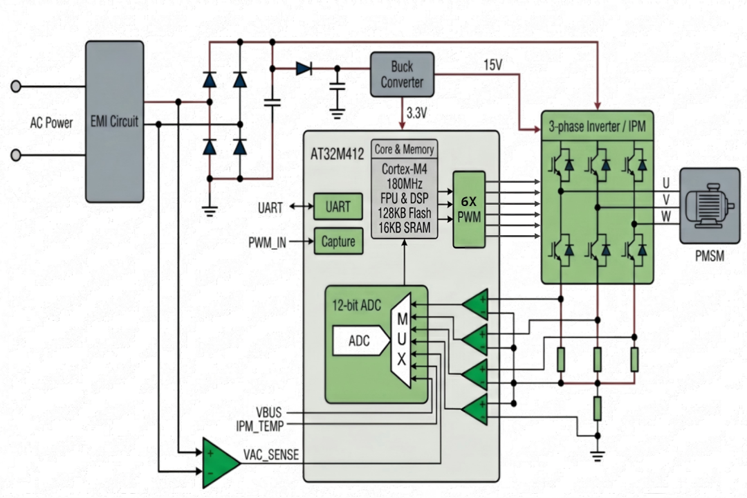

系统框图如图1所示,交流市电 (AC Power) 经 EMI 滤波与全桥整流后,仅通过小容量薄膜电容进行有限的能量缓冲。在信号采集部分,AT32M412 具备高度集成的片上模拟功能,三相电机电流经分流电阻采样后,可直接通过AT32M412 内置的 4 路高速运算放大器(OP)进行信号放大。高速 ADC 对放大后的相电流、电网交流电压等关键信号进行精准、同步采集,使系统能够实时感知快速变化的运行状态。基于这些丰富的实时采样信息,微控制器进一步输出 6 路高频 PWM 信号,直接驱动三相逆变模块(IPM)运行 PMSM 电机,构成一套极度精简且高效的硬件拓扑。

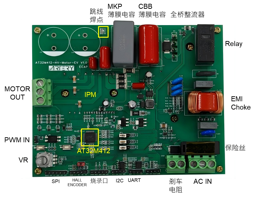

AT32M412-HV-Motor-EV 评估板基于上述强大的芯片性能,是一款无电解电容与有电解电容两用控制器。其硬件设计具备以下整合优势与丰富周边:
灵活的薄膜电容配置:全桥整流后方具备跳线焊点,成本考量时可选择CBB 薄膜电容,大功率/高可靠度输出时可选择 MKP 薄膜电容。
转速控制接口:支持PWM IN 经光隔离器输入脉波控制转速 (例如 40Hz~150Hz 脉波对应 1200rpm~4500rpm)。
通信与保护机制:具备隔离型UART 通信接口,并配置回生电阻刹车电路,在大功率应用时可有效避免直流母线过压。

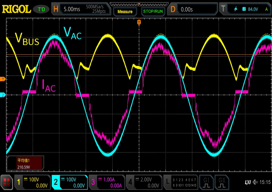

通过评估板进行实际负载测试,以验证上述控制算法的有效性。在电机转速为4500 rpm、输出功率为 335W 的条件下,市电输入功率为 367W,系统效率达到 91.3%。测试得到的稳态波形如下所示:
图3 控制器输入端的电压与电流实测波形
功率因数与同相验证:在强大的电容功率补偿算法介入下,MCU通过控制d-q轴电流使变频器功率适当地补偿了电容器功率,使网侧输入电流 (I_AC)仍与市电电压 (V_AC) 达到了高度的同相位。
高效率与高PF 表现:在无大容量电解电容缓冲的条件下,系统不仅维持了稳定的功率输出,并实测获得高达 0.982 的功率因数(PF),充分展现 SOGI 锁相与功率曲线控制的极佳成效。

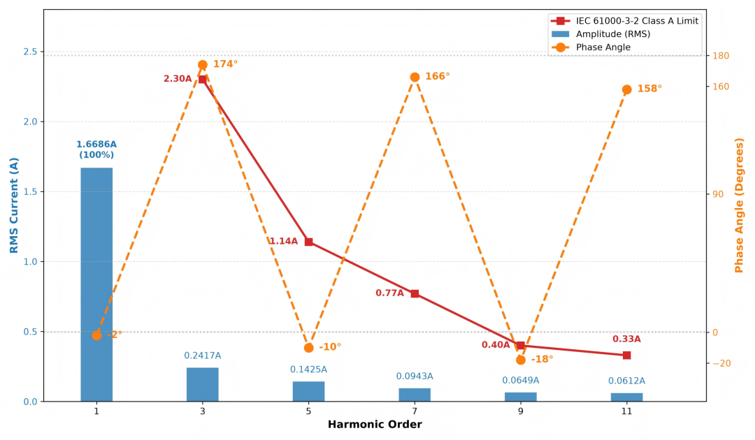

输入电流谐波 (THD) 频谱分析与法规评估
无电解电容架构对系统输入电流谐波(THD) 具有直接影响。为评估系统是否符合 IEC 61000-3-2 Class A 谐波规范,我们基于实测电气参数 (P=366.7W, Irms=1.697A, PF=0.982) 建立了理论分析模型。分析结果显示,输入电流基波的相位仅滞后市电电压 2°。
图4:输入电流谐波频谱分布与 IEC 61000-3-2 Class A 限值对比
基于该模型推演的谐波频谱如图4 所示:
谐波分布特征:受限于波形的截断与平顶效应,系统存在一定比例的低次奇数谐波,整体THD 约为 18.5%。
法规限值对比:图中红线标示了IEC 61000-3-2 Class A 标准规定的谐波电流绝对值限值。在 360W 负载条件下,系统各次谐波电流的绝对值均远低于标准限值。
评估结果表明,该控制方案在实现高功率因数的同时,输入电流谐波指标也保有充足的安规设计裕量,能够满足市售家电及工业设备的相关合规要求。
