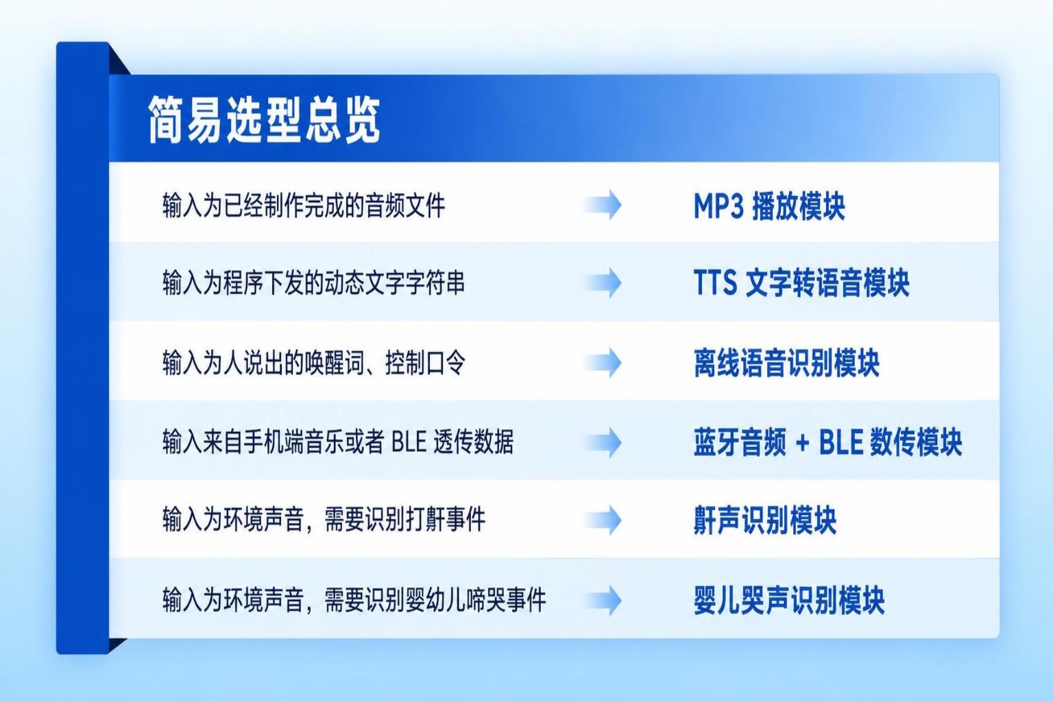

六类模块选型逻辑并不复杂,怕的是买回来才发现功能对不上——想动态播报的选了 MP3,想识别口令的拿了 TTS,做睡眠监测的选了普通语音识别模块。
没有哪一款模块可以包打天下,同样也不存在一无是处的模块。MP3 主打音频播放,TTS 实现文字转语音播报,离线识别用于接收人声口令,蓝牙模块承担无线通信,鼾声、哭声识别模块则专门针对特定环境声音事件做检测。各个模块分工清晰、各司其职。面对复杂度更高的项目,通常可以将多个模块搭配使用,由 Arduino 做统一调度,组合实现多个功能。
