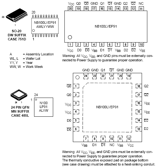

硬件设计必看的3个踩坑点,我帮你踩过了
1. 供电和散热是第一个大坑
这个芯片需要三个电源轨:正电源VCC、负电源VEE、系统地GND,每个电源引脚就近接0.01μF去耦电容到GND,别省,我第一次打样漏了一个VCC引脚的去耦,输出抖动直接飘了20ps,信号质量掉了一大截。
⚠️ 重点提醒:QFN封装底部的散热焊盘只能接VEE,绝对不能接GND!同事之前画板的时候顺手接了GND,片子上电就发烫,输出完全没信号,调了整整半天才发现这个问题,datasheet里写的很小,很容易忽略。
2. 输入引脚的处理
差分输入用的时候没什么特殊的,单端输入的话可以接芯片内部生成的VBB引脚做参考电平,但是要注意两点:
  • VBB用的时候必须加0.01μF电容去耦到VCC,灌电流拉电流都不能超过0.5mA
  • 不用VBB的时候直接悬空,不要接GND或者其他电平 另外如果是接LVCMOS输入,反相输入端要接VCC/2的参考电压,不要直接悬空,不然输入阈值会飘。
3. 输出端匹配不能省
LVNECL输出常规是接50Ω电阻到(GND-2V)的偏置电压,也可以用Thevenin等效匹配,不要直接悬空,我实测2Gbps PRBS信号的时候,没加匹配的话眼图直接闭了,加了匹配之后眼张开度稳定在300mV以上,余量很足。

两款封装可选,根据自己的场景挑: 封装 特点 适用场景
SOIC-20 WB 引脚大,好焊接,散热一般 打样调试、手工焊场景
QFN-24 4x4mm小体积,散热好 量产、高密度布板场景
