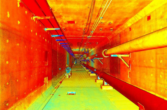

在传统建筑施工验收中,测量人员往往依靠全站仪、水准仪等工具逐点采集数据,再与二维图纸逐项比对。这种方式耗时长、覆盖点有限,面对复杂曲面、机电管线密集区域时更是力不从心。随着 BIM 技术的普及,将设计模型与现场实体进行数字化比对已成为趋势,而激光雷达三维扫描正是打通 "设计 — 施工 — 验收" 闭环的关键一环。
一、技术原理:从点云到偏差分析
激光雷达通过发射激光束并接收反射信号,快速获取目标表面海量三维坐标点,形成所谓的 "点云" 数据。一台地面式激光雷达在短时间内即可完成一个站点的高密度点采集,配合多站拼接,能够完整还原施工现场的几何形态。采集完成后,点云数据经过去噪、配准、坐标转换等预处理,被导入 BIM 软件平台,与设计模型进行同一坐标系下的叠加比对。
比对的核心思路是计算点云中每个点到设计模型对应表面的法向距离。通过色彩映射,偏差值被直观地渲染为连续色阶:冷色调表示负偏差,暖色调表示正偏差,中间色阶表示在允许公差范围内。验收人员无需逐点读数,一眼即可识别哪些区域存在施工偏差,以及偏差的分布规律和严重程度。
二、验收效率的量级提升
传统验收模式下,一个大型机房的管线综合校验可能需要多人多日作业,且只能抽查有限截面。引入激光雷达后,同样的工作可在更短时间内完成全区域扫描,分析结果覆盖每一处构件。这意味着验收从 "抽样判断" 走向 "全量检测",漏检风险大幅降低。
在钢结构安装、幕墙外立面、精装修墙面等对平整度和定位精度要求较高的分项工程中,三维扫描的优势尤为明显。以钢结构为例,柱脚定位偏差、梁端拼接间隙、整体垂直度等指标均可通过点云与模型的比对一次性输出,替代了以往反复架设仪器、多次转站的繁琐流程。对于异形曲面建筑,传统测量几乎无法给出全面的偏差报告,而点云天然具备描述任意复杂几何形态的能力。
三、数据驱动的质量管控
激光雷达验收不仅仅是 "更快地测",更是 "更智能地管"。每次扫描生成的偏差报告可作为结构化数据归档,与施工日志、材料批次、班组信息关联,形成可追溯的质量档案。当某一区域反复出现同类偏差时,管理者可以快速定位是工艺问题、材料问题还是管理问题,从而采取针对性整改。
在施工过程中引入阶段性扫描,还可以实现 "过程验收" 而非 "事后验收"。例如,在机电管线安装完成但吊顶封闭前进行一次扫描,与 BIM 模型比对,及时发现管线碰撞、标高错误等问题,避免封闭后返工。这种前移的质量控制理念,将验收从被动的 "判定合格与否" 转变为主动的 "预防与纠正"。
四、应用挑战与发展方向
尽管优势显著,激光雷达三维扫描在施工验收中的普及仍面临一些现实挑战。首先是点云数据量大,对硬件配置和数据处理能力要求较高;其次是现场环境复杂,施工杂物、人员走动会影响点云质量,需要合理规划扫描时间和站点布局;此外,偏差分析结果的解读需要验收人员同时具备 BIM 建模知识和现场施工经验,复合型人才的培养仍需时间。
从技术发展看,移动扫描系统、无人机载激光雷达正在降低大面积场景的采集成本;人工智能算法开始介入点云自动分割与构件识别,进一步减少人工后处理工作量;与 BIM 平台的深度集成也在推进,未来扫描数据可直接驱动模型修正,实现 "实测实量 — 模型更新 — 偏差报告" 的自动化流水线。
