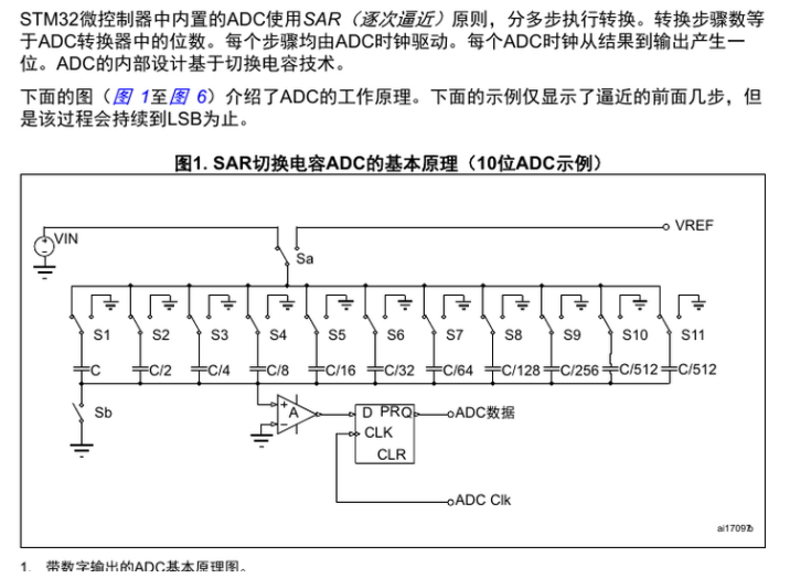

SAR转换会从参考端搬运电荷
STM32内部SAR ADC使用切换电容阵列。采样后,电容按逐次逼近过程接向VREF或地,与比较器共同判断每一位。这个动作会在参考端产生瞬态电流,并不是一个完全静态的高阻输入。
图1 SAR切换电容阵列在逐次比较中反复使用VREF
参考源输出阻抗、走线电感和去耦电容共同决定VREF在这些瞬间能否保持稳定。平均电流很小,不代表转换边沿没有高频电荷需求。

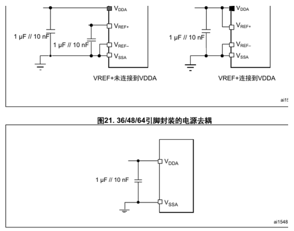

去耦要围绕参考引脚形成小回路
不同封装可能把VREF与VDDA连接方式做成独立引脚或内部关联,去耦方案要以具体器件数据手册为准。共同原则是:电容靠近参考引脚,连接短而粗,回到VSSA的路径明确。
图2 不同封装下VREF与VDDA去耦连接需要分别核对
只把电容摆在芯片旁边,却通过细长线或远处地过孔回流,等效电感仍会让高频电流在VREF上形成尖峰。布局检查要沿VREF—电容—VSSA画完整闭环。
参考去耦看的是闭环阻抗,不是器件到芯片的直线距离。

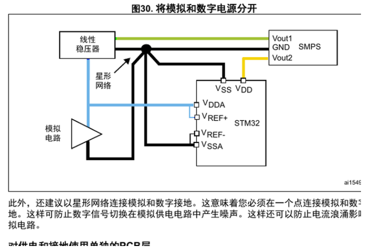

模拟数字电源要控制共享回流
数字核、GPIO和DC-DC开关产生的电流若与VREF、VDDA共用一段高阻抗回路,会把数字负载变化叠到模拟基准上。分区的目的不是制造两个互不相干的地,而是控制高频电流在哪里闭合。
资料给出的模拟、数字电源分离关系提醒设计者:电源入口、铁氧体或滤波元件、去耦和单点连接需要作为一条完整路径评审。随意割地反而可能迫使返回电流绕行。
图4 模拟与数字电源分离的重点是限制共享噪声路径
