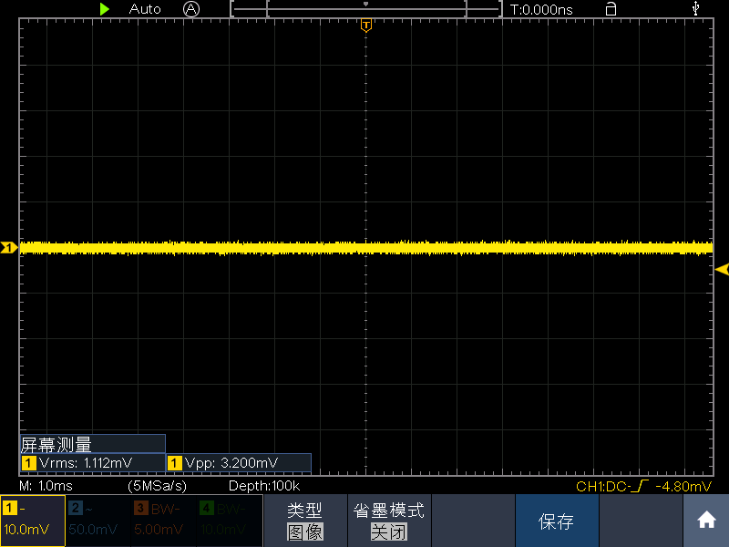

在电子测量中,根据探头噪声进行选型时,必须厘清两个关键概念:输出噪声与等效输入噪声。
输出噪声是指探头接入示波器后,在输出端实际测得的噪声。它反映的是探头作为一段传输链路,在末端能够达到的电气底限。这个数值可以从数据手册直接查到,也可以现场验证,是判断探头本身出厂状态的直观指标。
而等效输入噪声,则是将探头内部所有噪声源统一折算到输入端之后的等效值。它回答的是一个更本质的问题:这个探头接入电路后,究竟会在被测信号上额外叠加多少噪声电压?等效输入噪声的大小,直接决定了探头对信号的污染程度,噪声越大,微弱信号越容易被吞没,测量结果越不可信。
输出噪声和等效输入之间有固定的换算关系:等效输入噪声 = 输出噪声 ×衰减倍率。对于 1×探头,衰减倍率为 1,等效输入噪声与输出噪声完全相等。对于 10×探头,衰减倍率为 10,且10×探头前端衰减电路产生的热噪声会直接叠加在输入信号上,这些噪声折算回输入端时,相当于被放大 10 倍,因此等效输入噪声往往远超 1×探头。
图1
1×显示实际测得噪声
图2
10×显示换算的等效噪声
