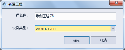

安装VFBOX Studio软件。打开软件后,点击新建工程,设备类型选择实际网关的型号。可选的型号有:VB301-1100,VB301-1200,VB301-1400,VB302-2400,VB303-2400.

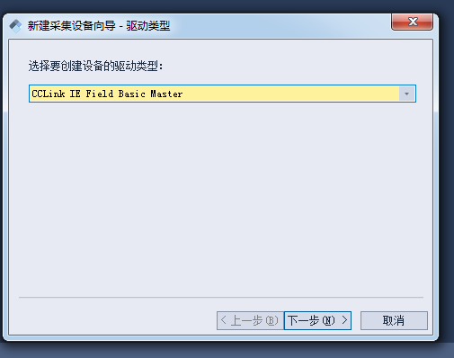

点击“新建设备”,驱动类型选择如下:

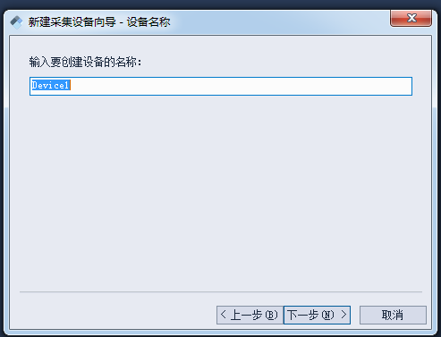

输入要创建的名称,根据自己的需求

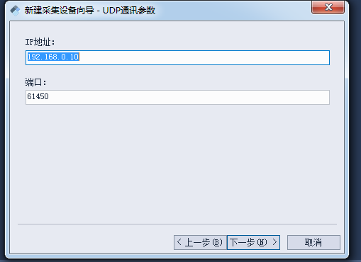

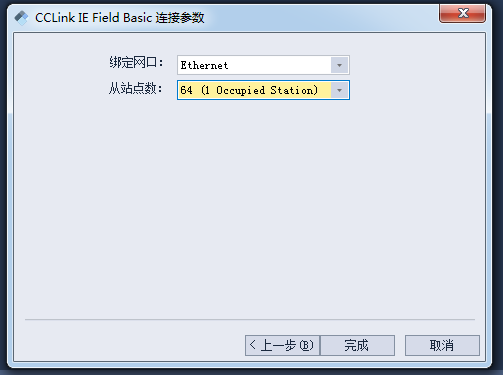

以下输入CClink IEF Basic设备的IP地址,端口可使用默认。
“绑定网口”选择CCLink设备连接的网关的网口。“从站点数”是CCLink设备里数据区的长度

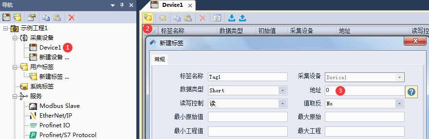

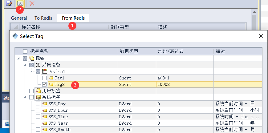

添加要采集的数据。需要知道这个点位的地址和数据类型,填写到如下的选项中。

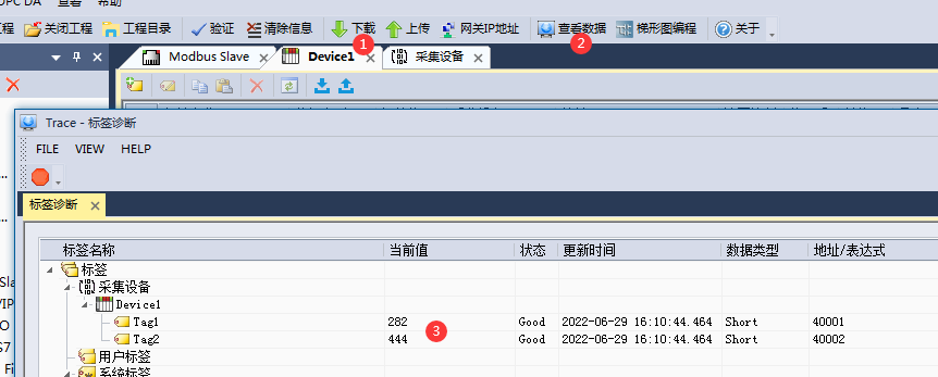

点击菜单“查看数据”,查看网关采集到的数据。对比一下当前值,“状态”显示Good,更新时间为当前时间就代表采集到了数据。

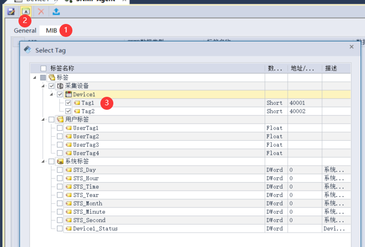

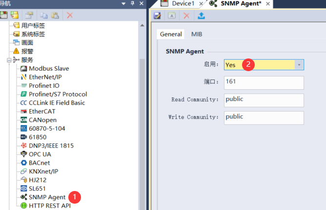

点击SNMP,启用设置Yes。
点击MIB,按如下顺序增加标签,点击OK
配置完成后,点击下载,把工程下载到网关中。
