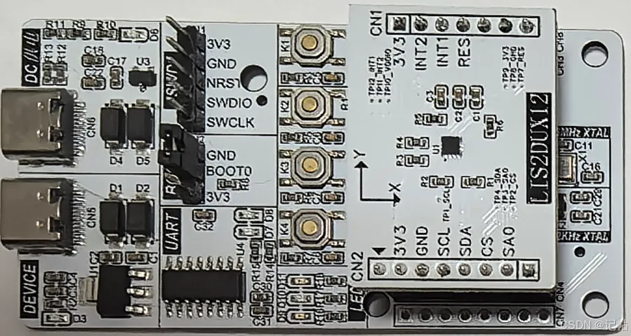

硬件准备

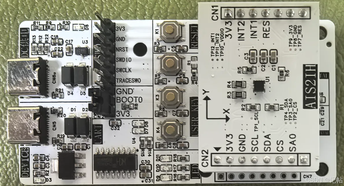

首先需要准备一个开发板,这里我准备的是自己绘制的开发板,需要的可以进行申请。
主控为STM32C542CC,加速度计为AIS2IH
在这里插入图片描述

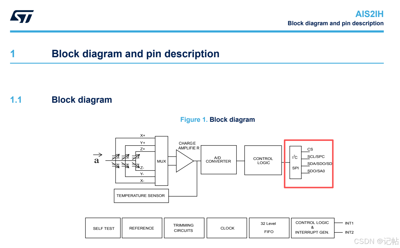

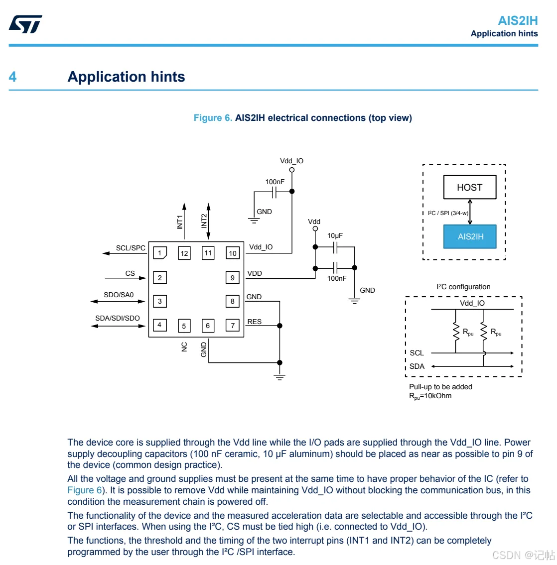

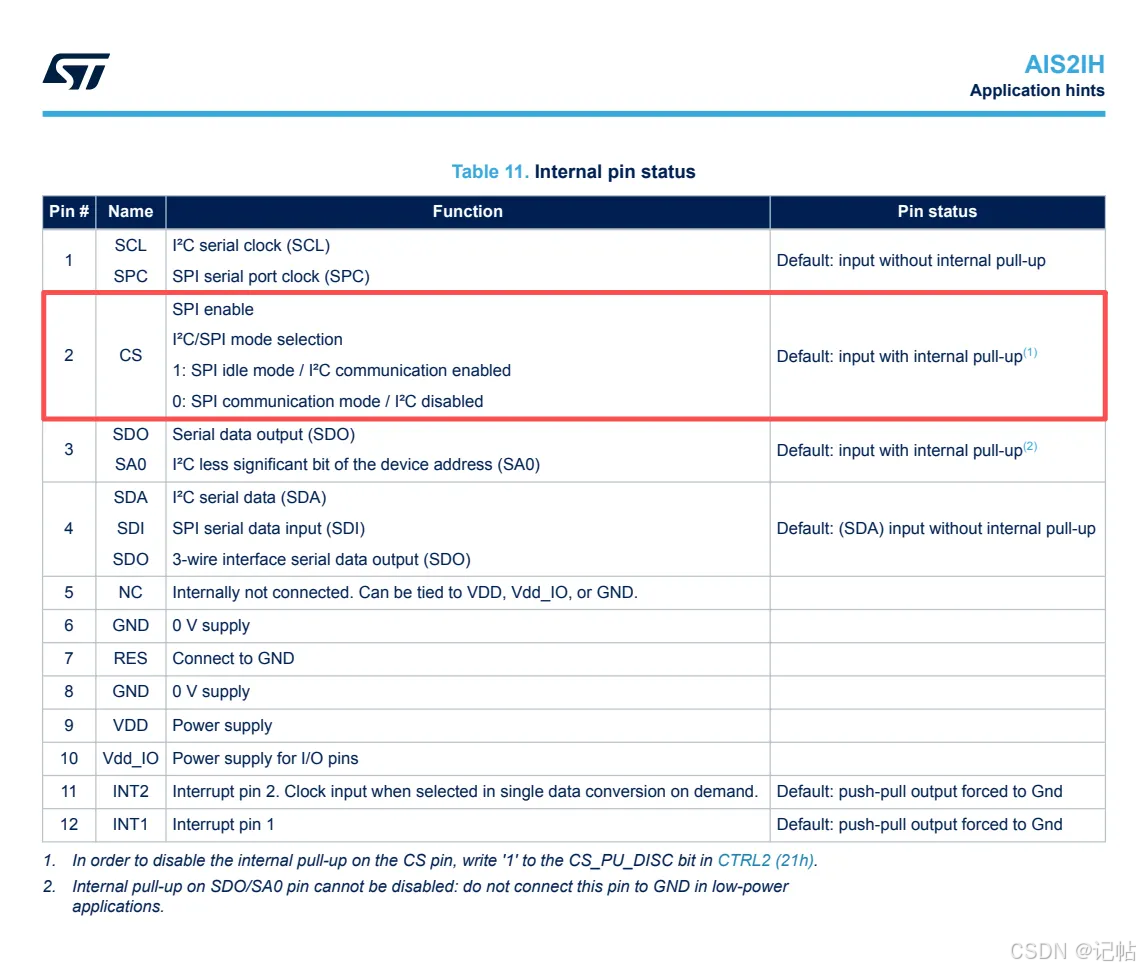

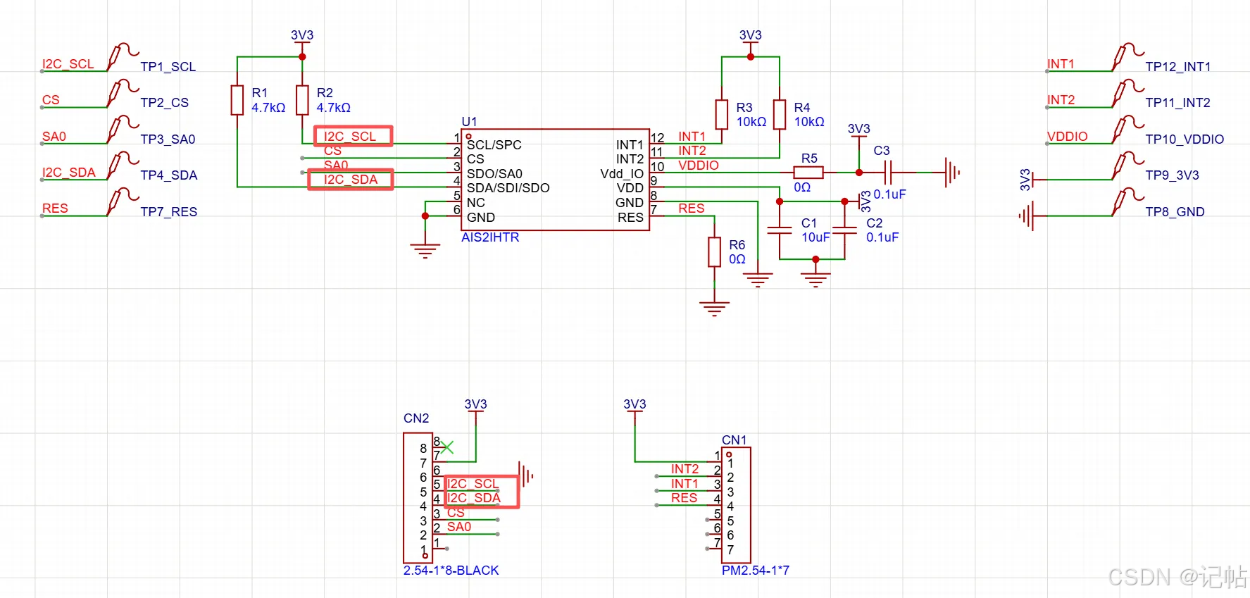

通信模式
对于AIS2IH,可以使用SPI或者IIC进行通讯。
最小系统图如下所示。
在这里插入图片描述
在CS管脚为1的时候,为IIC模式
在这里插入图片描述

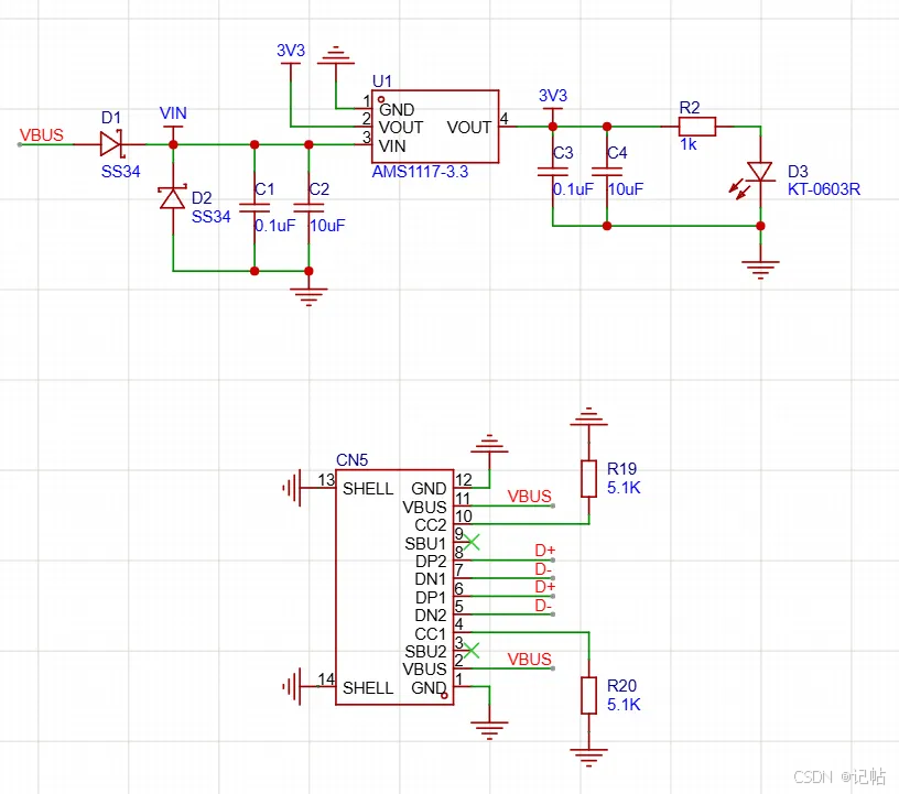

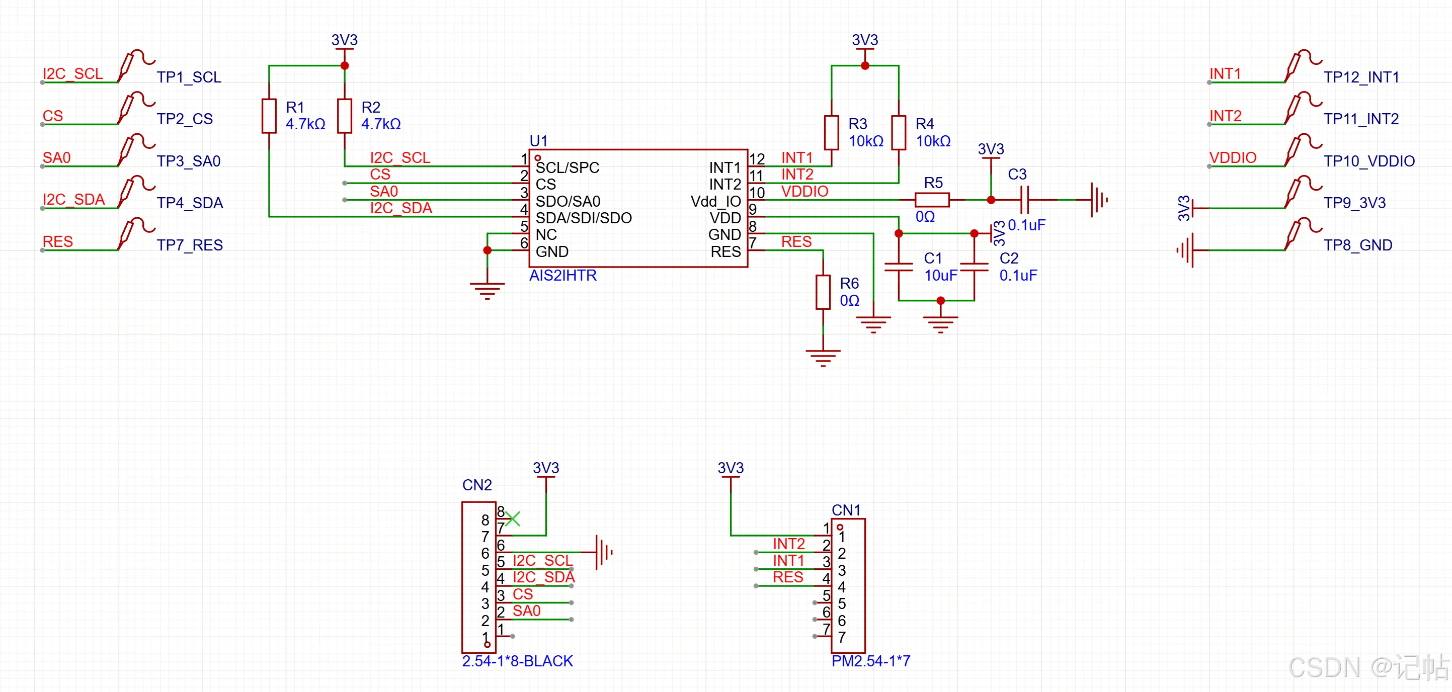

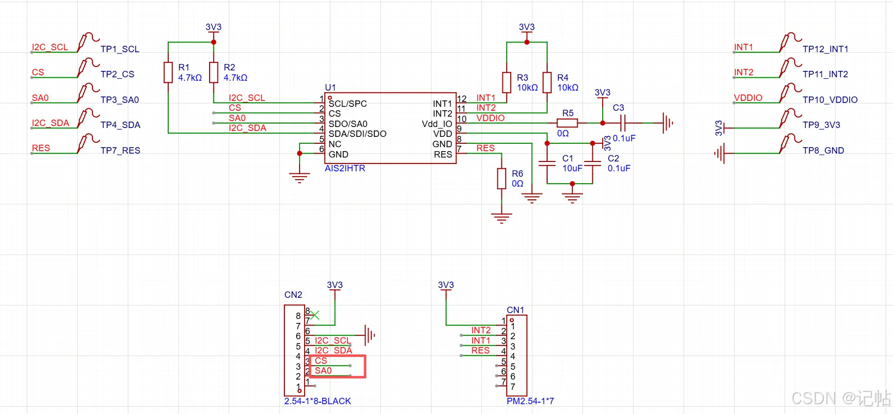

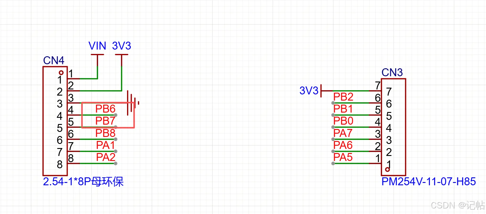

本文使用的板子原理图如下所示。
在这里插入图片描述

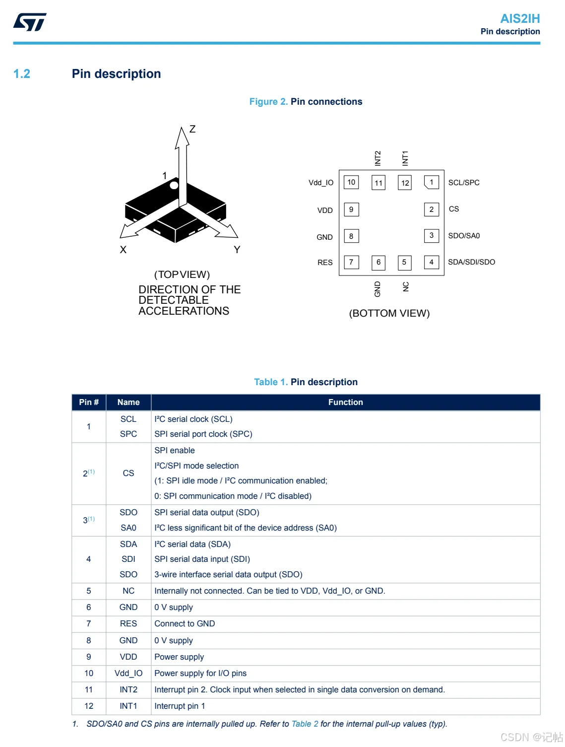

管脚定义
在这里插入图片描述

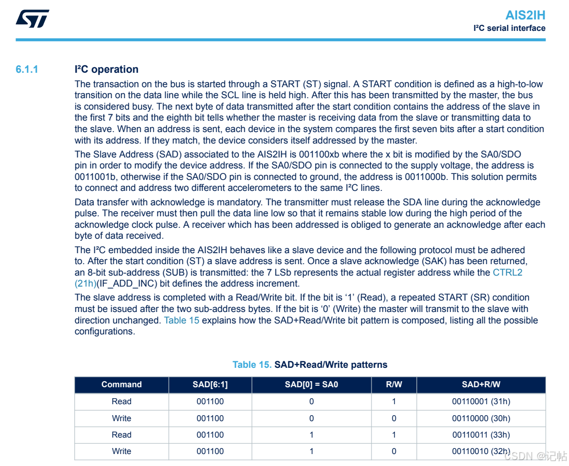

IIC通信模式

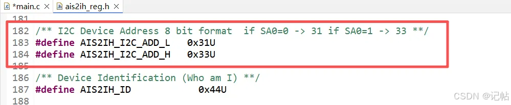

在使用IIC通讯模式的时候,SA0是用来控制IIC的地址位的。
对于IIC的地址,可以通过SDO/SA0引脚修改。SDO/SA0引脚可以用来修改设备地址的最低有效位。如果SDO/SA0引脚连接到电源电压,LSb(最低有效位)为’1’(地址0011001b);否则,如果SDO/SA0引脚连接到地线,LSb的值为’0’(地址0011000b)。
在这里插入图片描述
对应的IIC接口如下所示。
主要使用的管脚为CS、SCL、SDA、SA0。
在这里插入图片描述

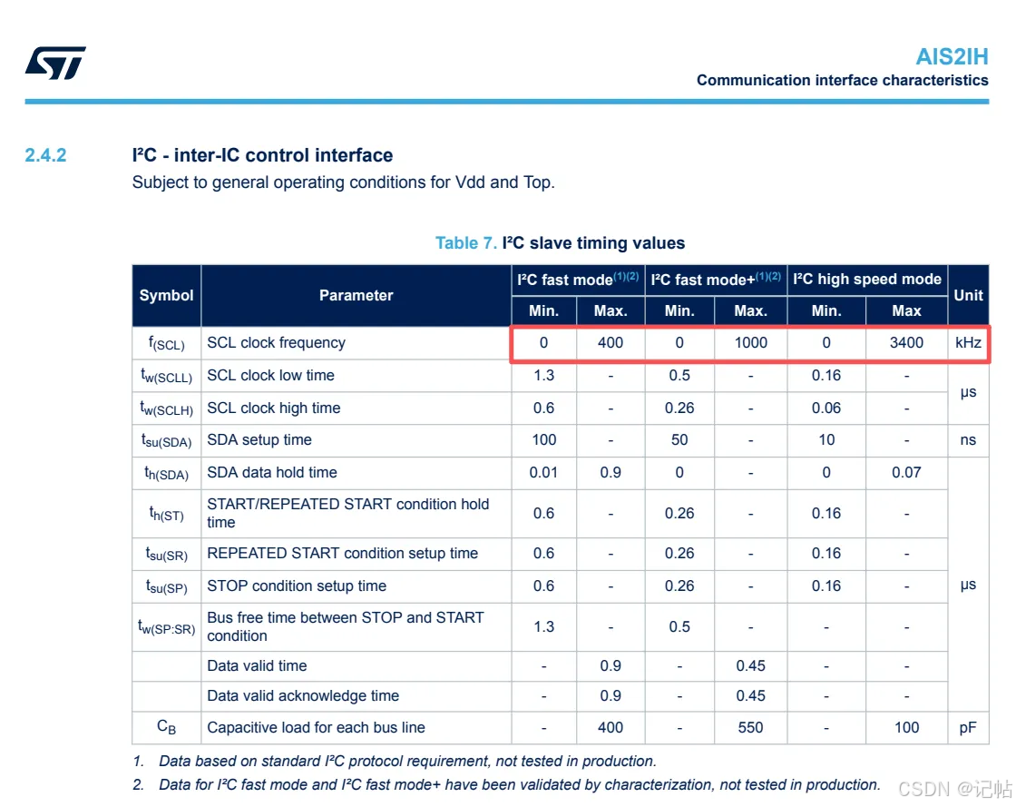

速率
该模块支持的速度为普通模式(100k)到快速模式+(3.4M)。
在这里插入图片描述

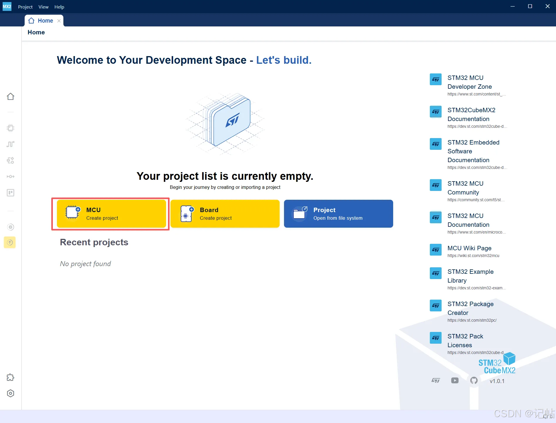

生成STM32CUBEMX2

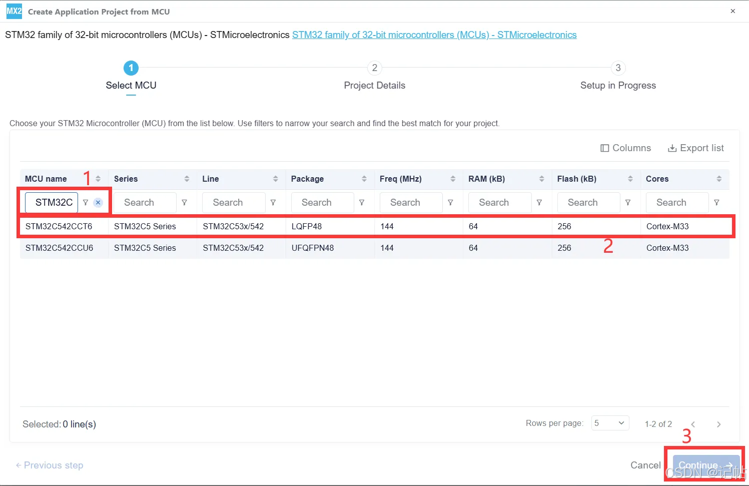

用STM32CUBEMX2生成例程,这里使用MCU为STM32C542CCT6。
  1. 打开 STM32CubeMX2 后,进入 Home 首页
  2. 点击 MCU,基于具体芯片型号创建工程
在这里插入图片描述

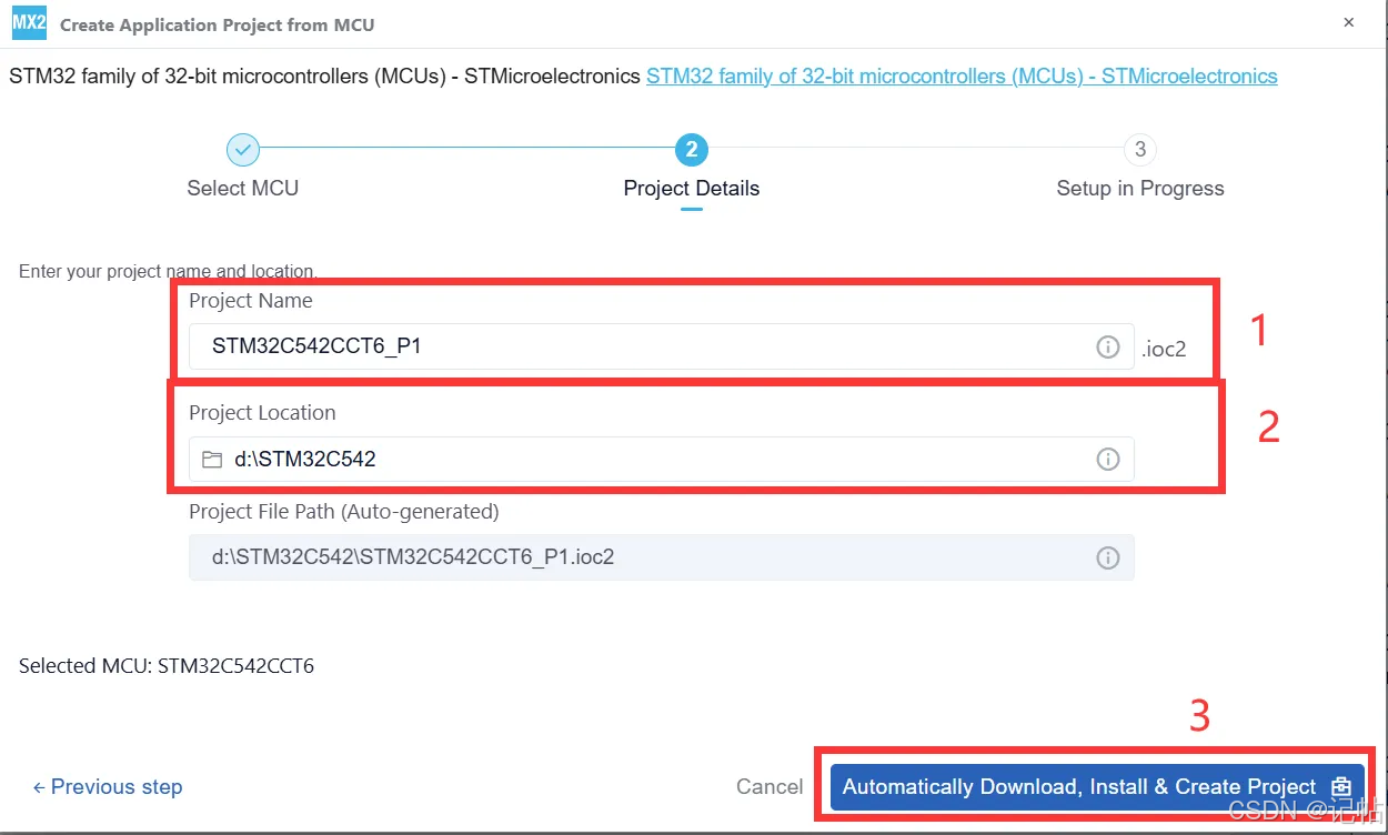

在 MCU name 中输入 STM32C542CCT6,选择对应的 STM32C5 芯片型号后,点击 Continue 进入下一步工程配置。
在这里插入图片描述

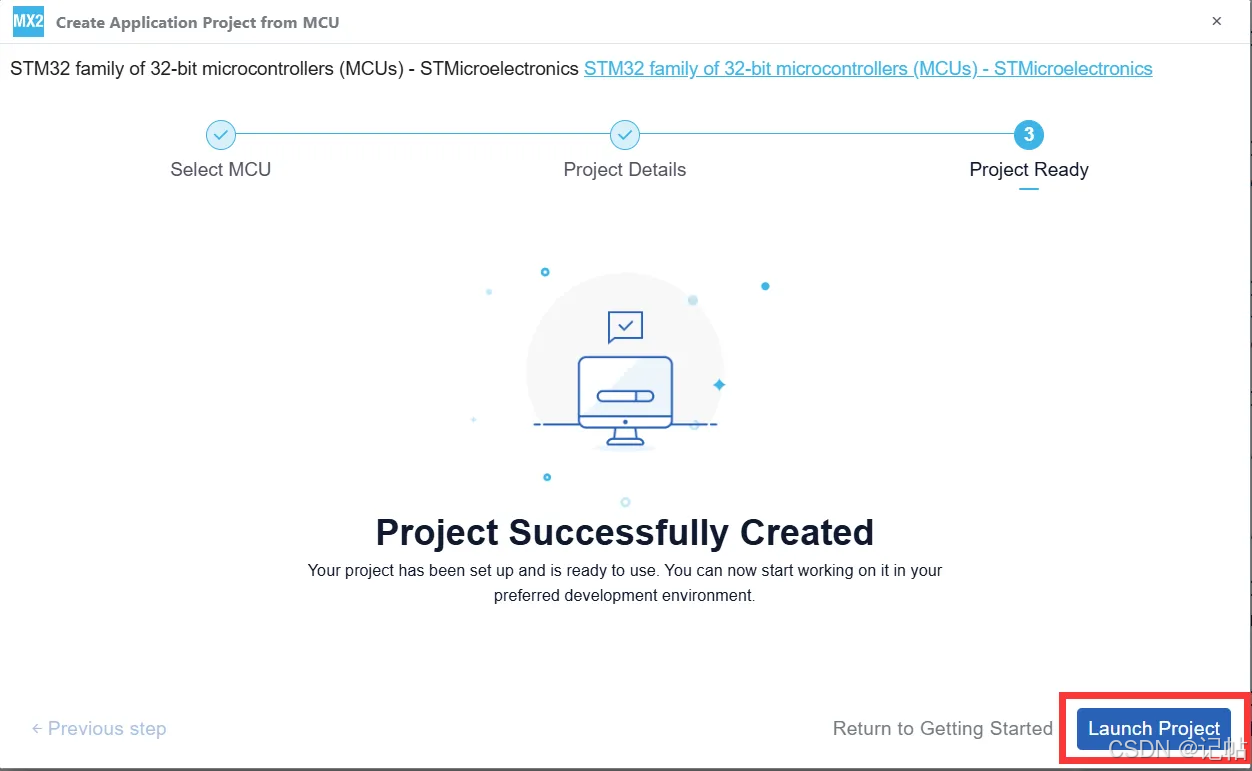

填写工程名称和保存路径后,点击 “Automatically Download, Install & Create Project”,STM32CubeMX2 会自动下载所需软件包并创建工程。
在这里插入图片描述
STM32CubeMX2 提示 Project Successfully Created 后,点击右下角 “Launch Project” 进入工程配置界面。

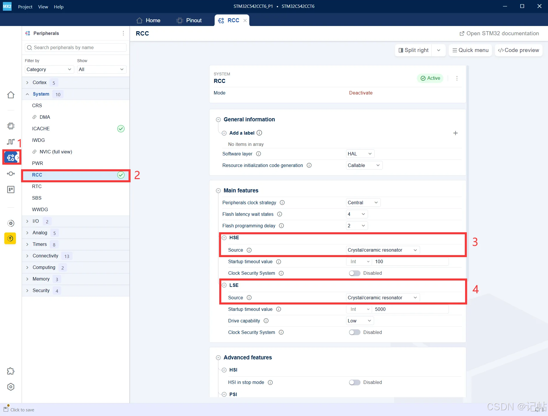

时钟树配置
  1. 点击左侧外设配置入口,进入 Peripherals 配置界面
  2. 在 System 分类下选择 RCC,用于配置系统时钟源
  3. HSE Source 选择 Crystal/ceramic resonator,启用外部高速晶振
  4. LSE Source 选择 Crystal/ceramic resonator,启用外部低速晶振

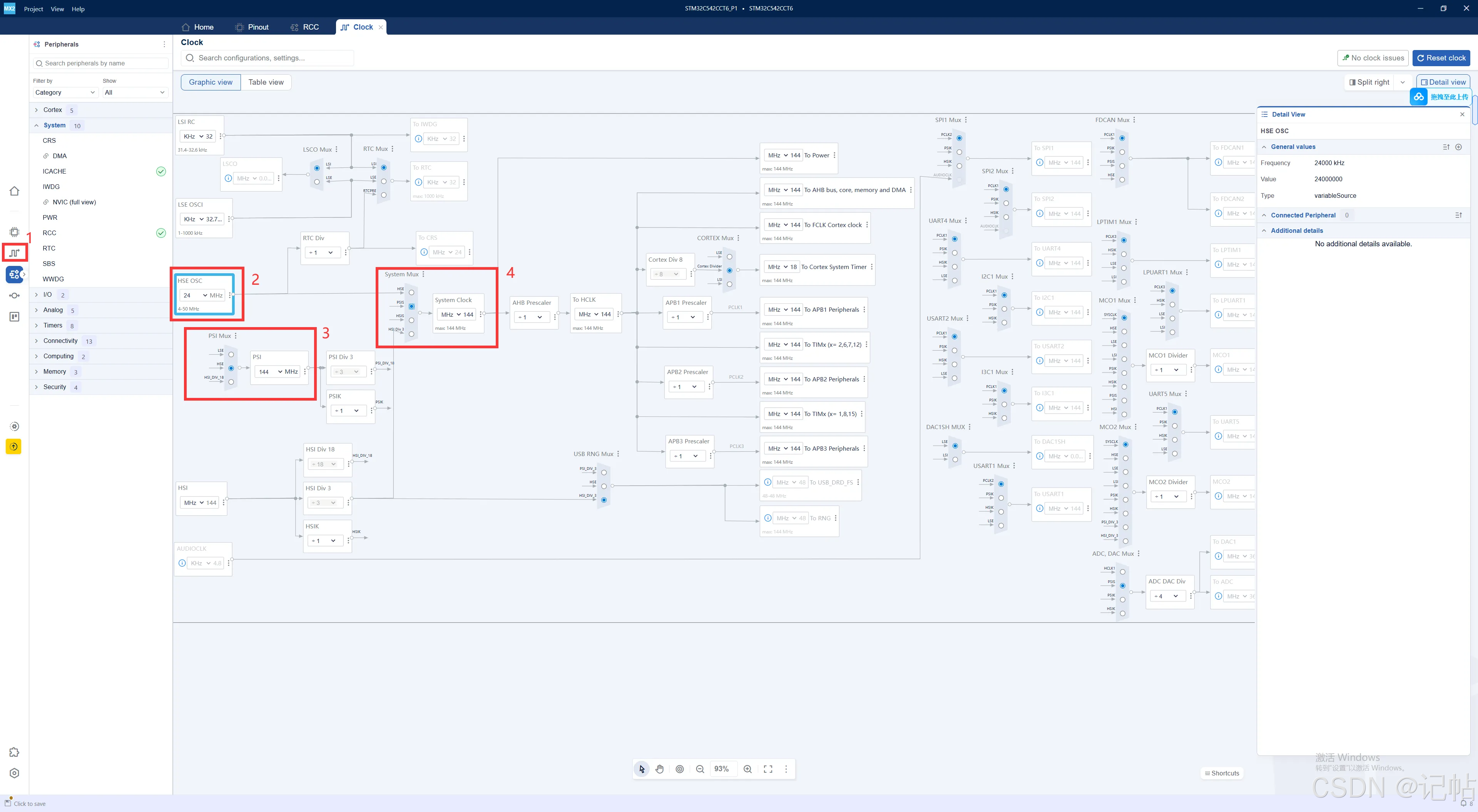

  1. 点击左侧 Clock 图标,进入时钟树配置界面
  2. HSE OSC:设置外部高速晶振频率,这里配置为 24 MHz
  3. PSI Mux / PLL:选择并配置 PLL 时钟源,用于倍频生成系统主频
  4. System Mux:选择系统时钟来源,当前系统主频配置为 144 MHz

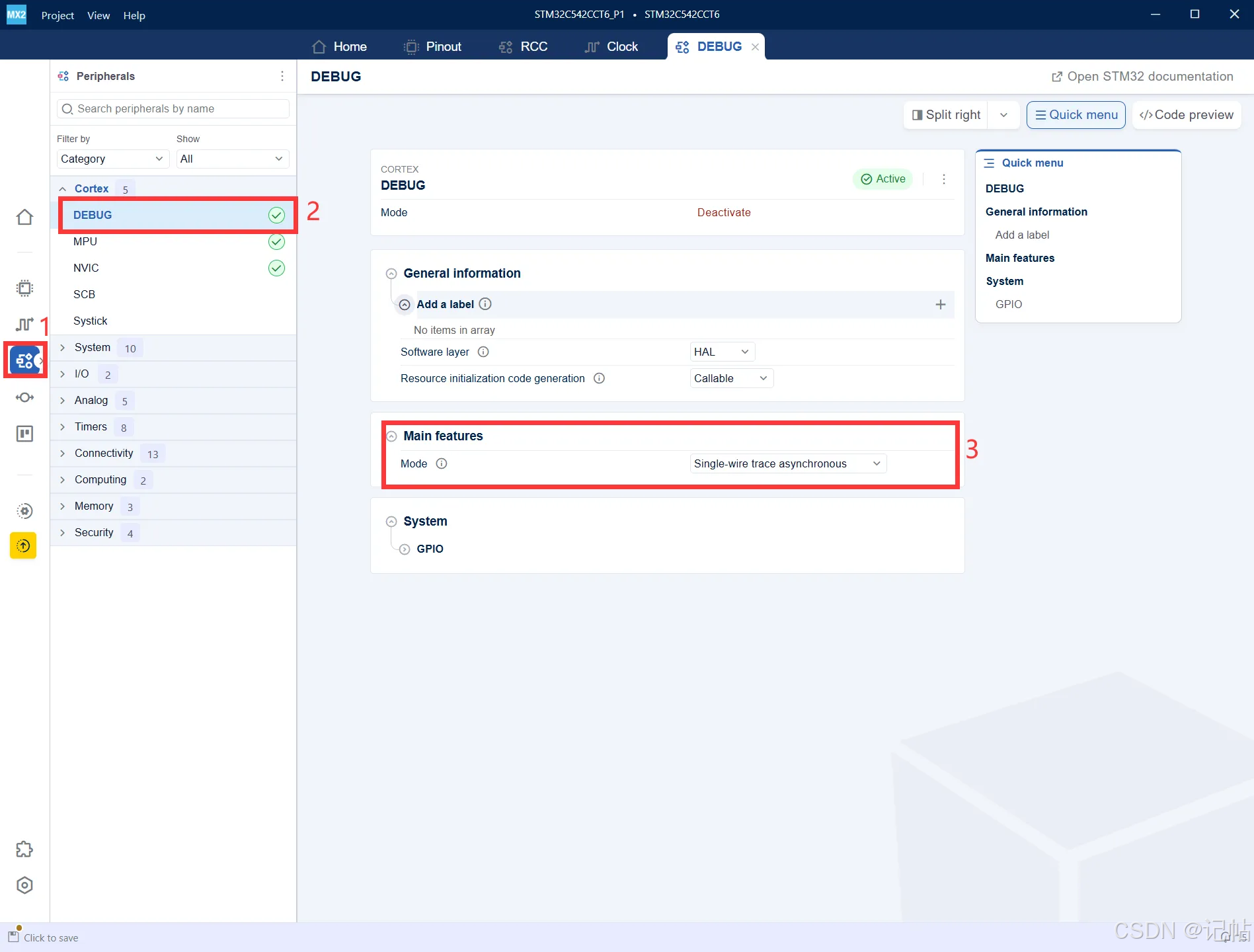

DEBUG配置
在 Peripherals 中选择 Cortex → DEBUG,将 Mode 配置为 Single-wire trace asynchronous,用于后续程序下载、在线调试和 Trace 调试功能。
在这里插入图片描述

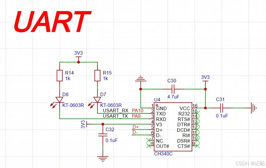

串口配置
查看原理图,PA9和PA10设置为开发板的串口。
在这里插入图片描述

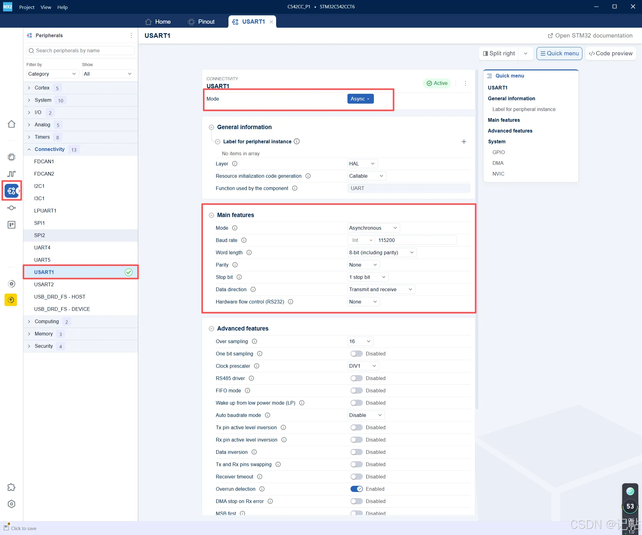

  1. 在左侧 Peripherals 中选择 Connectivity → USART1
  2. Mode 选择 Async,表示配置为异步串口模式
  3. Function used by the component 显示为 UART,说明 USART1 在异步模式下使用 UART HAL 驱动
  4. 串口参数配置为:115200 波特率、8 位数据位、无校验、1 位停止位、收发模式
在这里插入图片描述

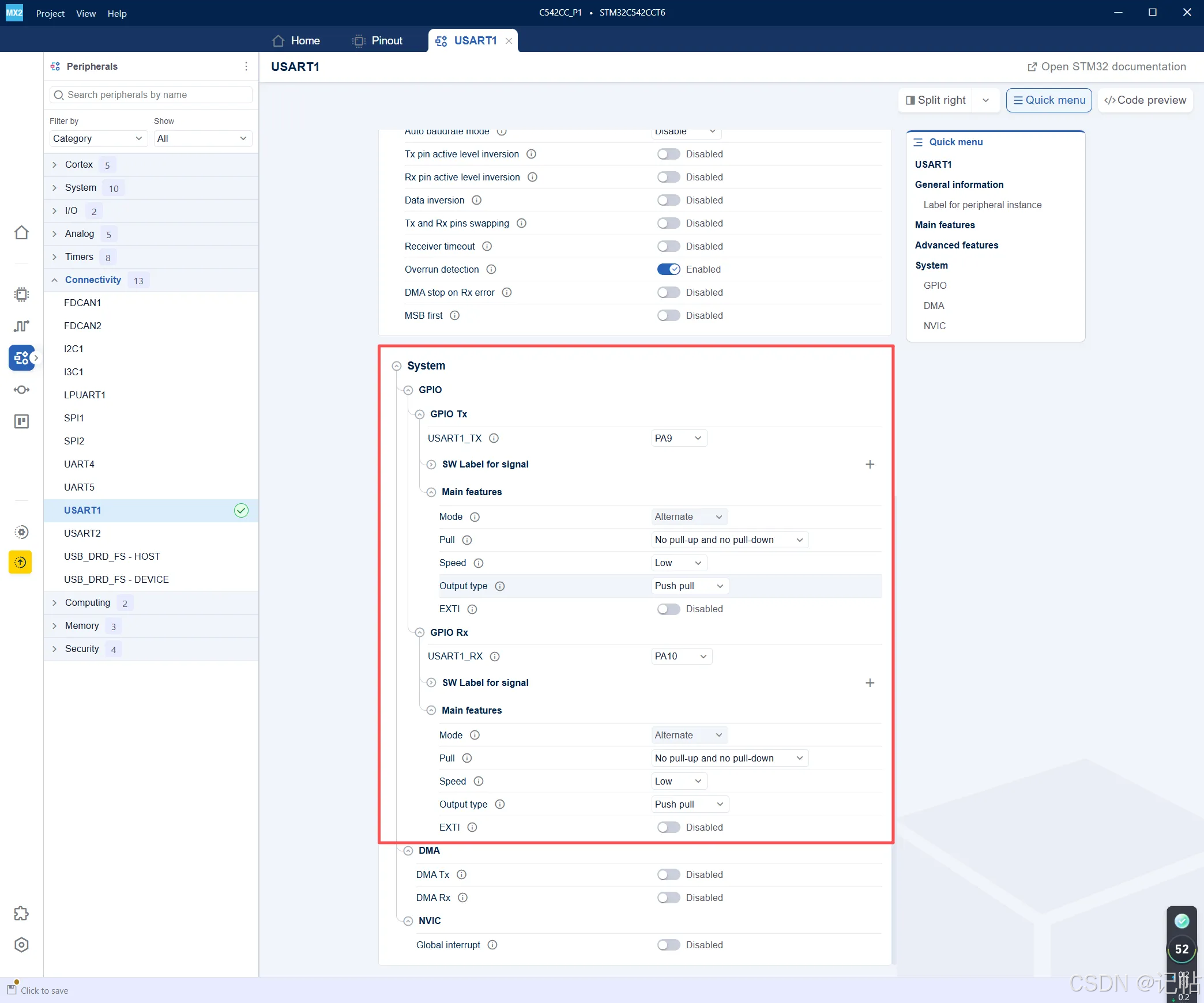

  1. GPIO Tx:USART1_TX 选择 PA9
  2. GPIO Rx:USART1_RX 选择 PA10
  3. PA9 / PA10 均配置为 Alternate 复用功能模式
  4. Pull 选择 No pull-up and no pull-down,Output type 选择 Push pull,Speed 选择 Low
在这里插入图片描述

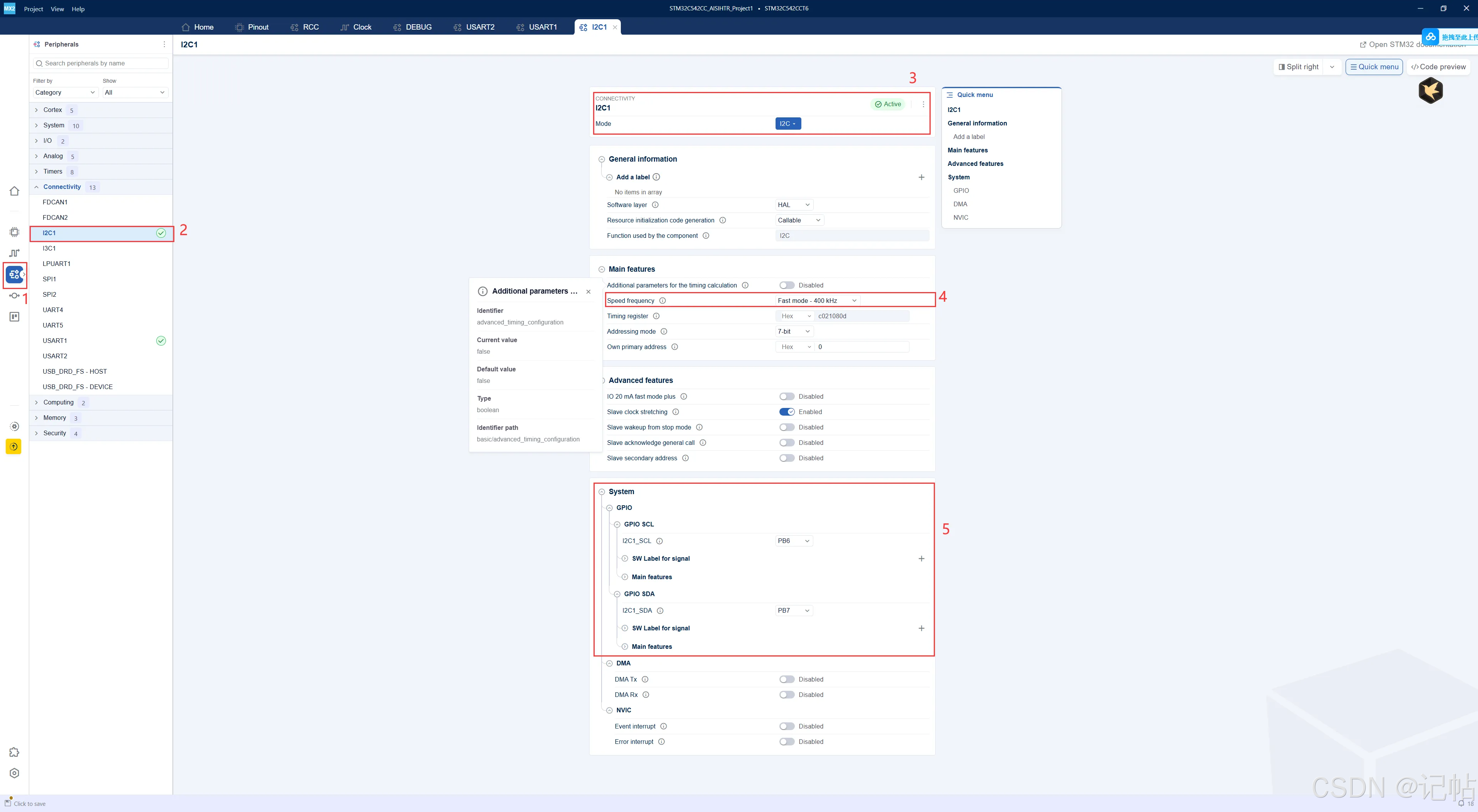

IIC配置
这里传感器IIC接入到开发板的PB6和PB7。
在这里插入图片描述
在这里插入图片描述
首先在 STM32CubeMX2 中进入 Peripherals 外设配置页面,在 Connectivity 分类中选择 I2C1,并将 I2C1 外设使能。
如图所示,本实验的 I2C1 配置步骤如下:
  1. 点击左侧 Peripherals 外设配置入口
  2. 在 Connectivity 分类中选择 I2C1
  3. 将 I2C1 Mode 设置为 I2C,并确认 I2C1 显示为 Active
  4. Speed frequency 设置为 Fast mode - 400 kHz
  5. 确认 I2C1 的 GPIO 引脚映射,SCL 为 PB6,SDA 为 PB7

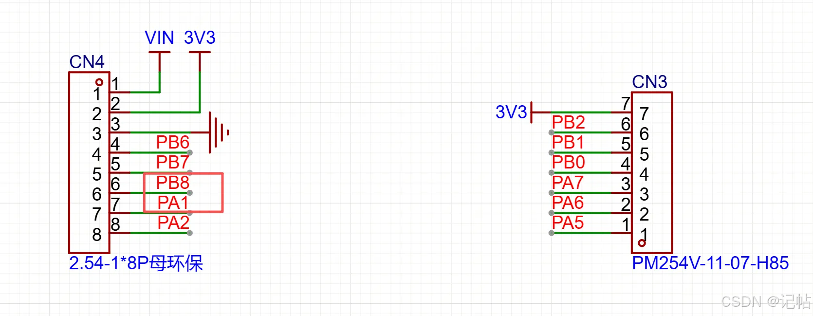

CS和SA0设置
确认 AIS2IH 的 I2C 模式选择和地址选择:
CS 需要处于 I2C 模式对应电平
SA0 需要固定为高电平或低电平

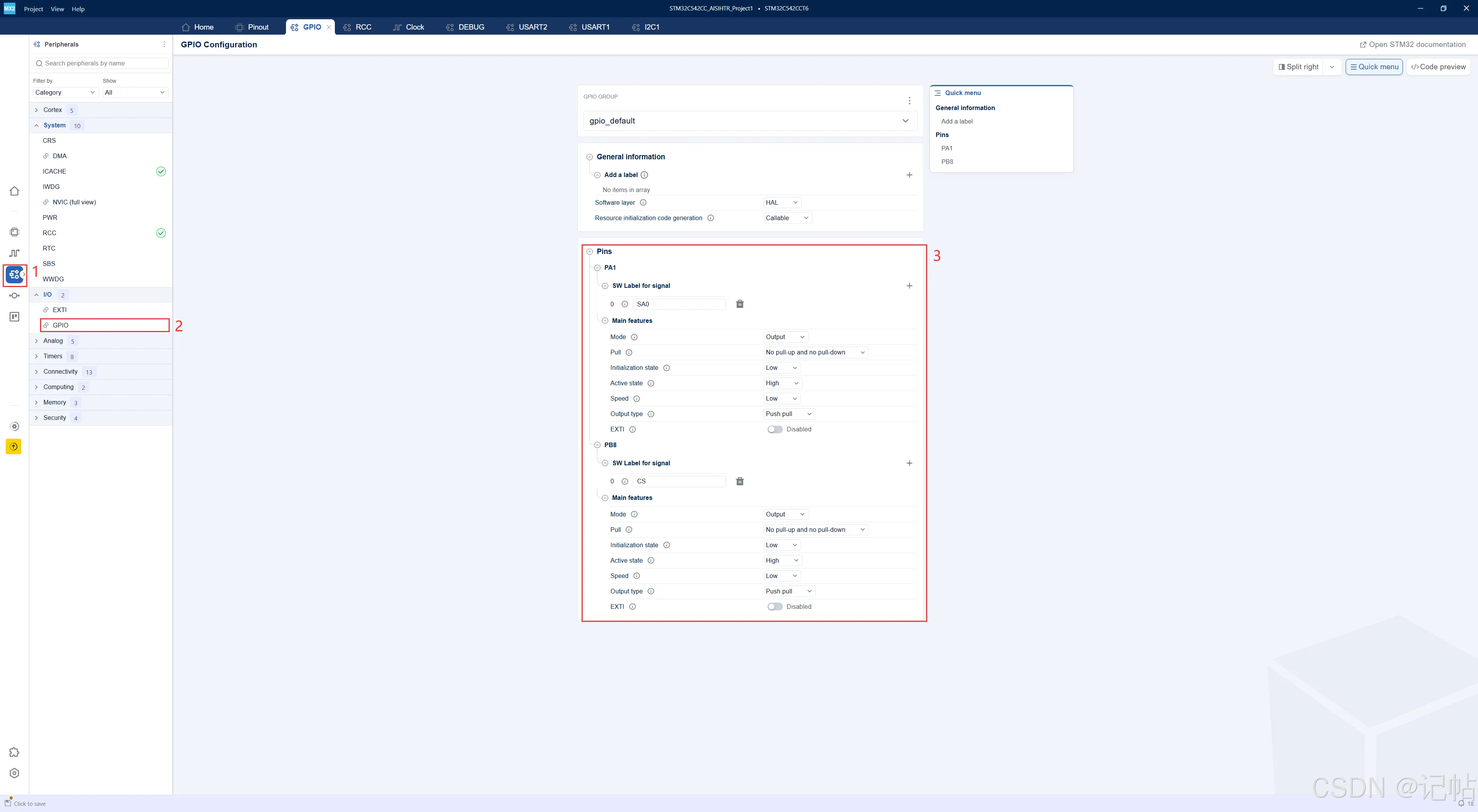

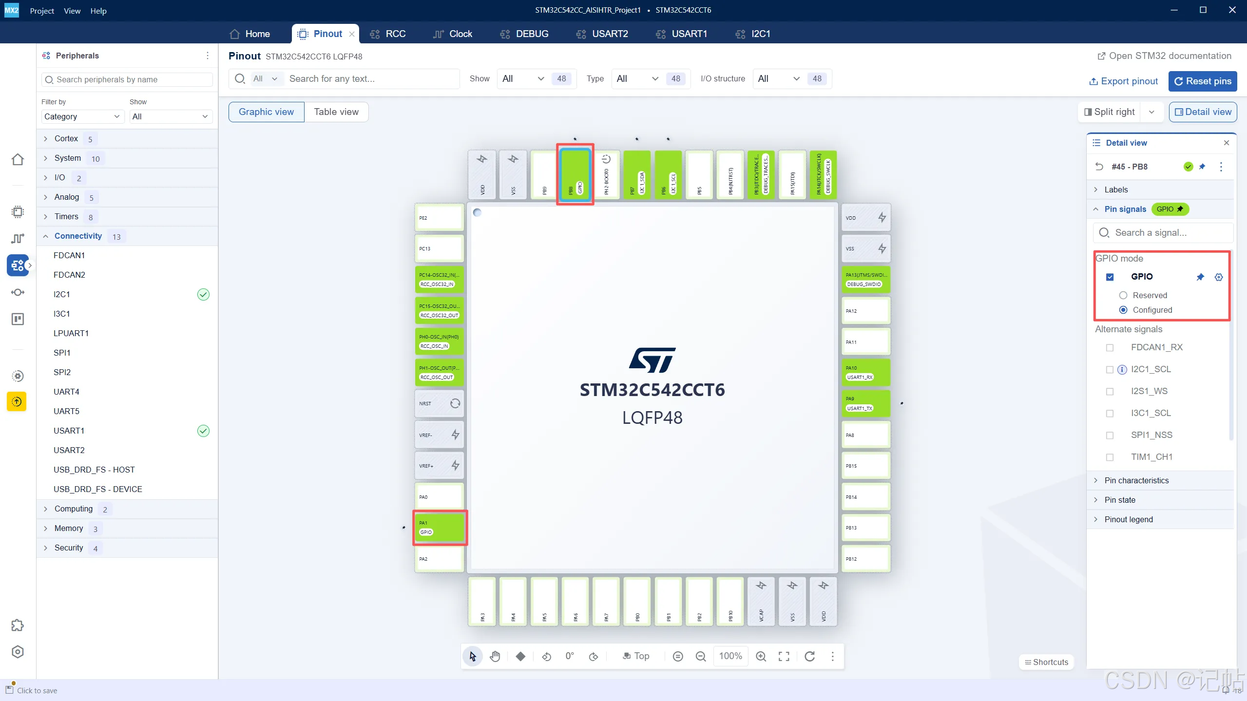

将 PA1 和 PB8 配置为普通 GPIO。
在这里插入图片描述
在这里插入图片描述
在 STM32CubeMX2 的 Pinout 页面中,将 PA1 和 PB8 配置为普通 GPIO。
SA0:用于选择 AIS2IH 的 I2C 地址
CS:用于选择 AIS2IH 的通信接口模式
在右侧 Pin signals 中,将对应引脚设置为 GPIO → Configured,表示该引脚将作为普通 GPIO 使用,由用户程序控制输出高低电平。
在这里插入图片描述
进入 System → GPIO 配置页面,可以看到 PA1 和 PB8 已经被加入 GPIO 配置列表。
本实验中将 PB8 作为 CS 控制脚 , 将 PA1 作为 SA0 控制脚 。
在这里插入图片描述

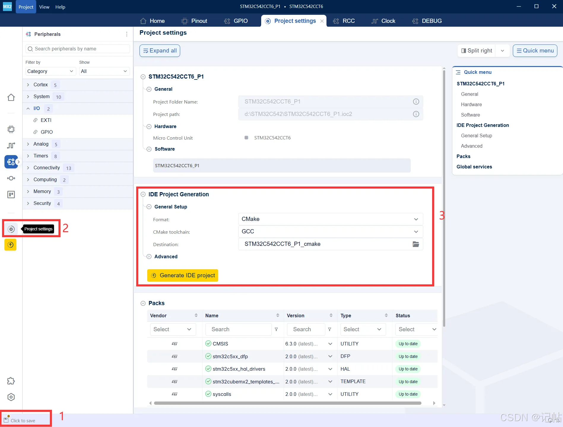

生成项目
  1. 修改配置后,左下角会提示 Click to save,需要先保存当前工程配置
  2. 点击左侧 Project settings,进入工程生成设置页面
  3. 在 IDE Project Generation 中选择工程格式和工具链,本例选择 CMake + GCC,然后点击 Generate IDE project 生成工程

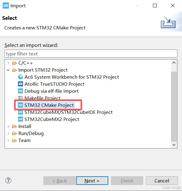

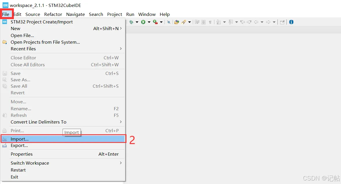

导入STM32CubeIDE
  1. 打开 STM32CubeIDE,点击菜单栏 File
  2. 选择 Import…,准备导入 STM32CubeMX2 生成的 CMake 工程
在这里插入图片描述
  1. 在 Import 窗口中展开 Import STM32 Project
  2. 选择 STM32 CMake Project
  3. 点击 Next,进入 CMake 工程路径选择页面

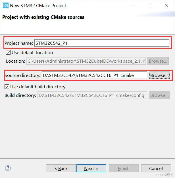

在这里插入图片描述
  1. Project name:填写导入到 STM32CubeIDE 中显示的工程名称
  2. Source directory:选择 STM32CubeMX2 生成的 CMake 工程目录
  3. 点击 Next,继续完成工程导入

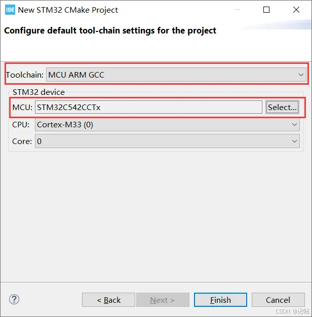

在这里插入图片描述
  1. Toolchain:选择 MCU ARM GCC,表示使用 ARM GCC 工具链进行编译
  2. MCU:确认芯片型号为 STM32C542CCTx,与前面 STM32CubeMX2 中选择的 MCU 保持一致
  3. CPU/Core:确认内核为 Cortex-M33,Core 为 0
  4. 点击 Finish,完成 CMake 工程导入

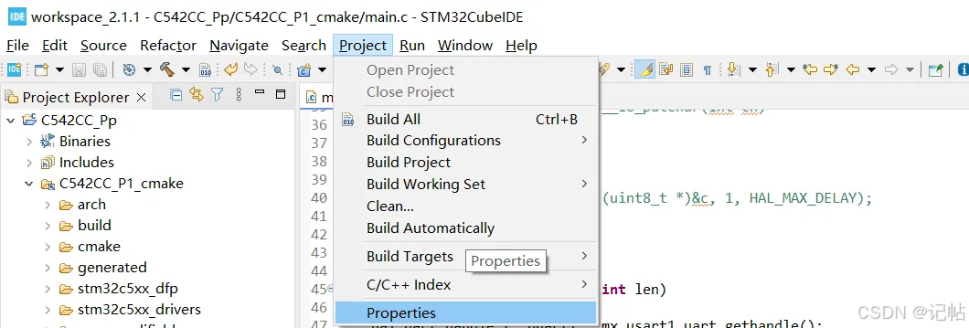

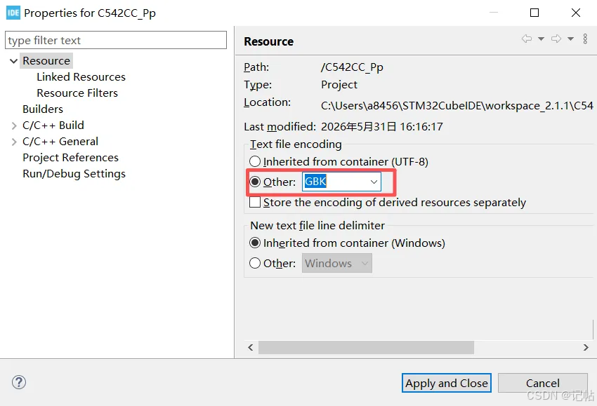

设置工程编码
  1. 在 Project Explorer 中选中当前工程
  2. 点击菜单栏 Project
  3. 选择 Properties,进入工程属性设置
在这里插入图片描述
  1. 在工程属性中选择 Resource
  2. Text file encoding 选择 Other
  3. 编码格式输入 GBK
  4. 点击 Apply and Close 保存设置

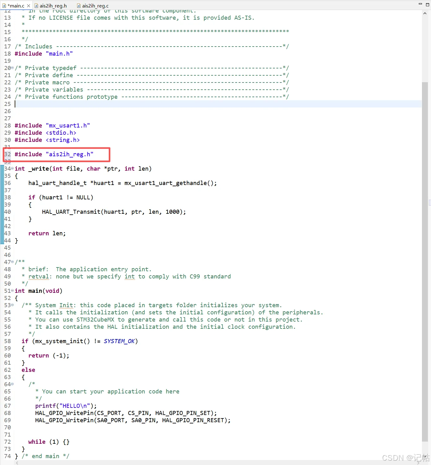

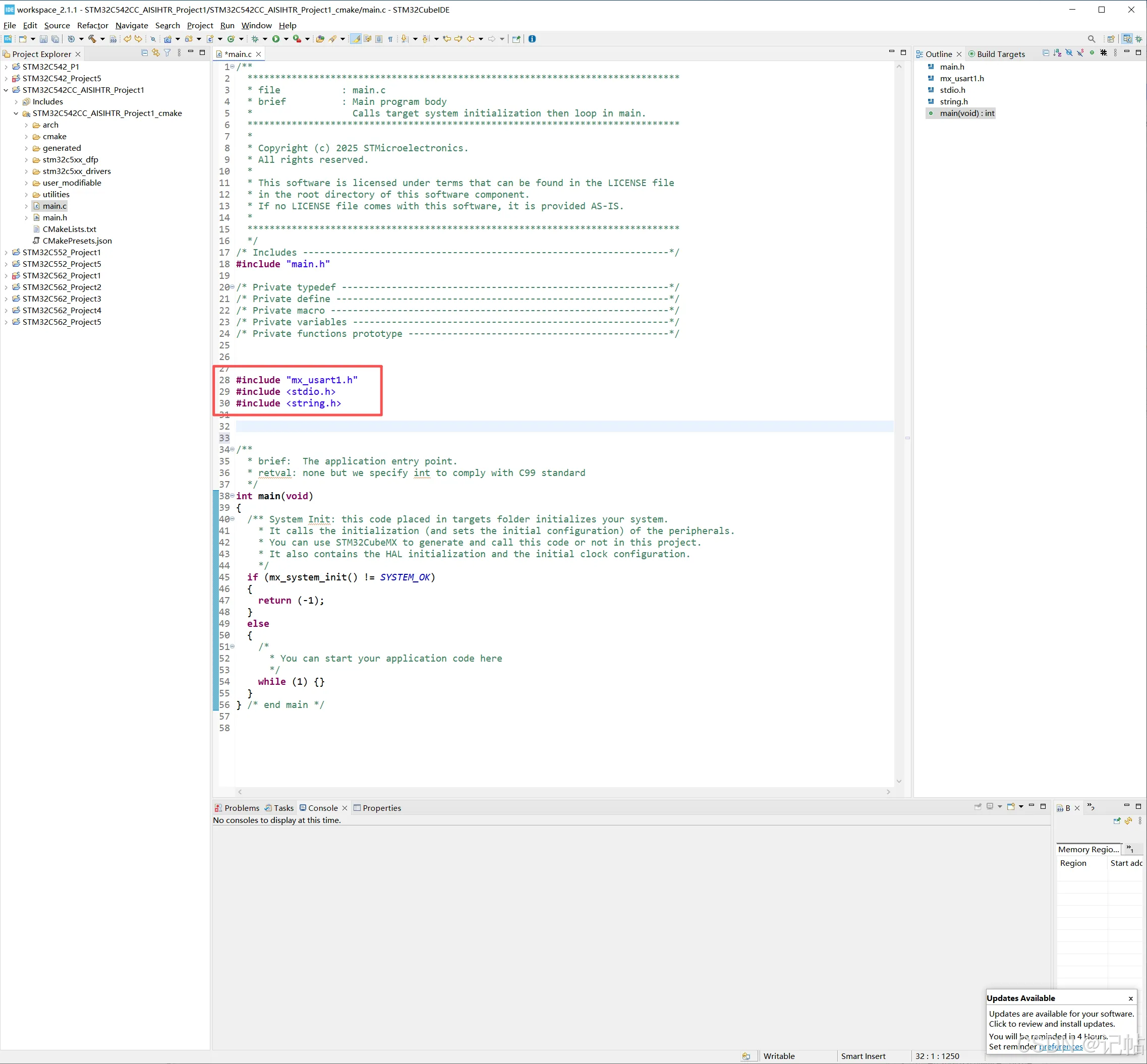

添加头文件
在 main.c 中添加头文件
  1. #include"mx_usart1.h"
  2. #include
  3. #include
在这里插入图片描述

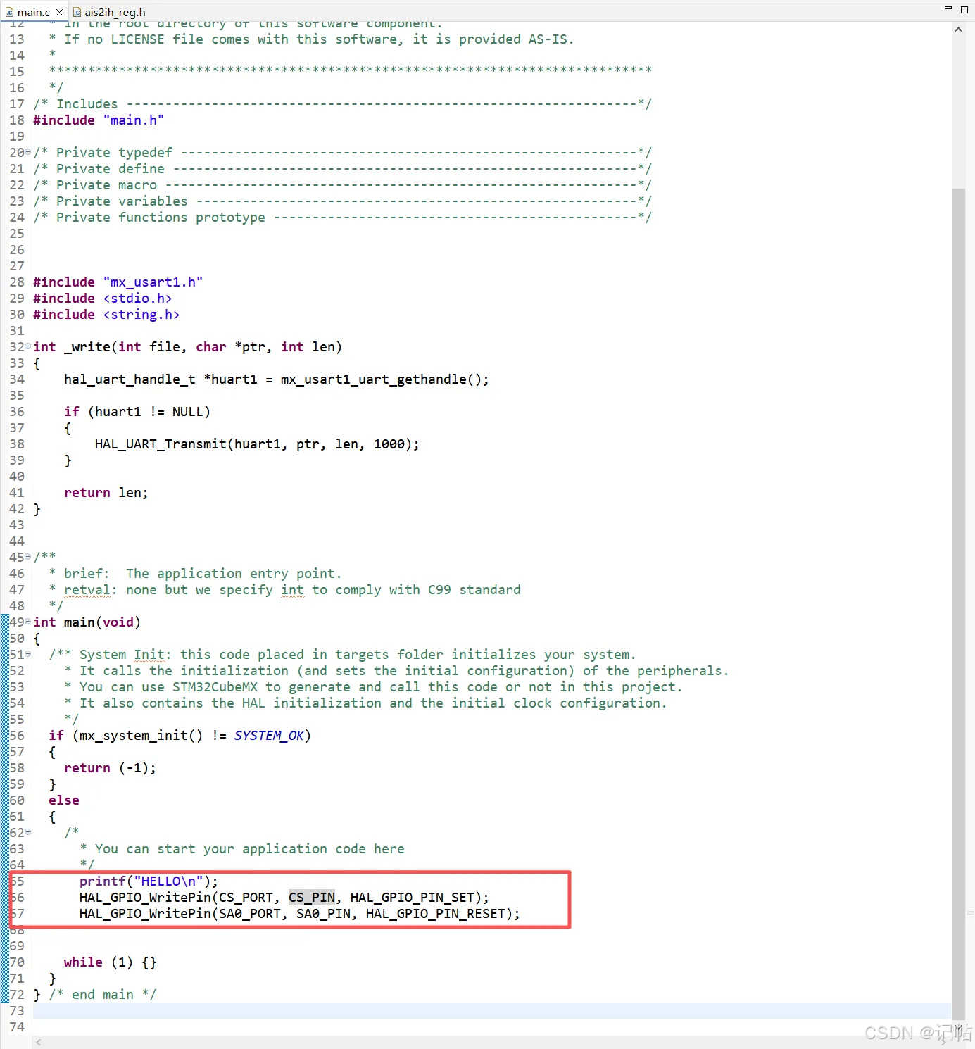

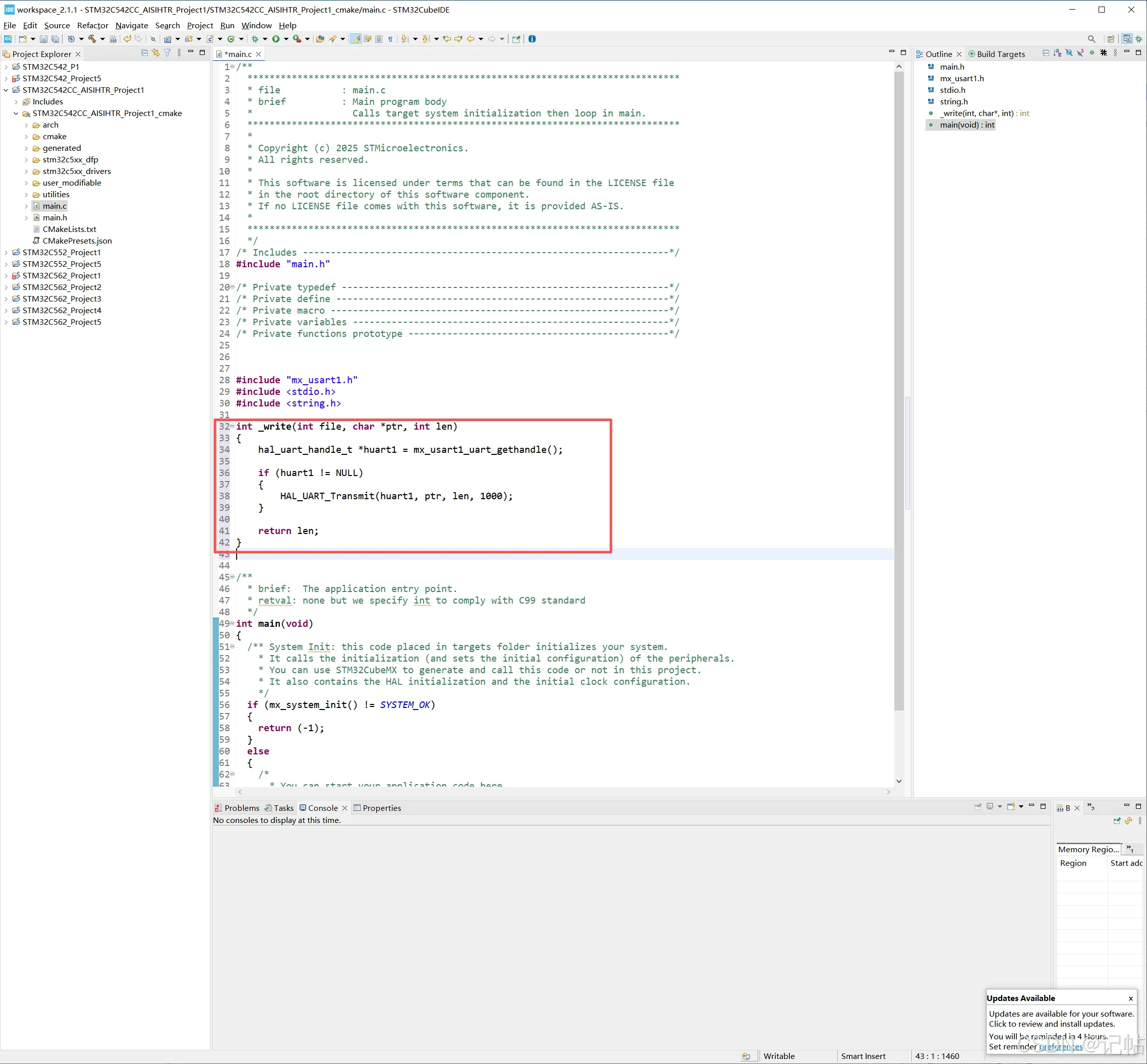

printf 重定向
为了让 printf() 输出到 USART1,需要重写 _write() 函数。GCC 工程中,printf() 底层会调用 _write() 输出字符,因此只需要在 _write() 中调用 HAL_UART_Transmit(),就可以把 printf() 的内容通过串口发送出去。
  1. int _write(int file,char*ptr,int len)
  2. {
  3. hal_uart_handle_t*huart1 = mx_usart1_uart_gethandle();
  4. if(huart1 != NULL)
  5. {
  6. HAL_UART_Transmit(huart1, ptr, len,1000);
  7. }
  8. return len;
  9. }
在这里插入图片描述

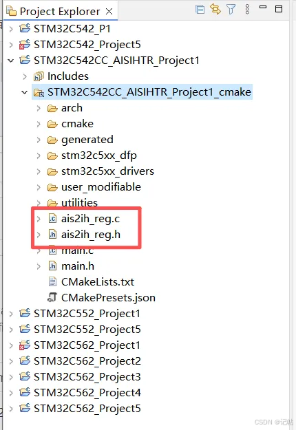

参考程序
https://github.com/STMicroelectronics/ais2ih-pid
添加对应驱动程序。
在这里插入图片描述

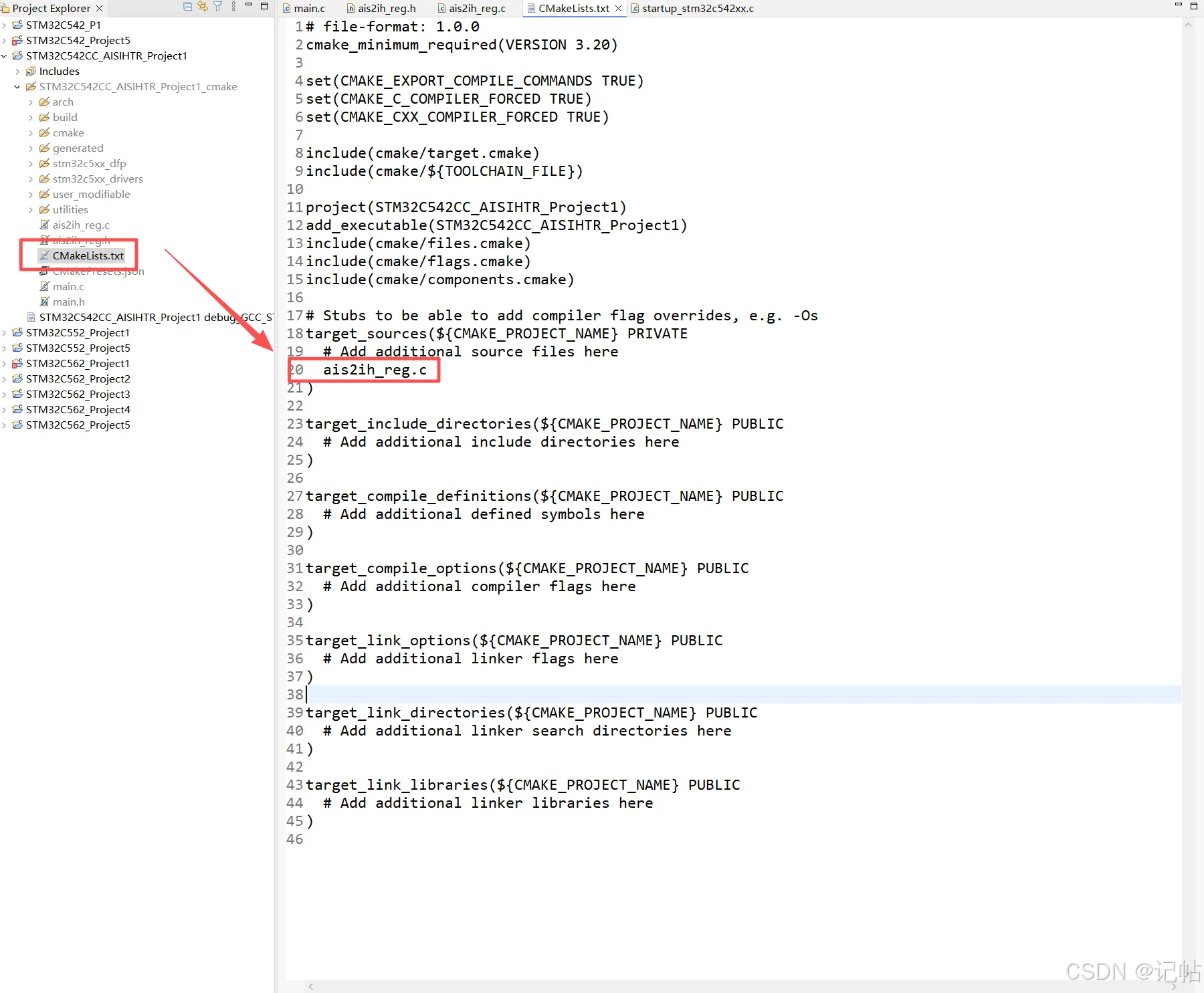

CMake设置
把 ais2ih_reg.c 加入 CMake 编译 。
  1. target_sources(${CMAKE_PROJECT_NAME} PRIVATE
  2. # Add additional source files here
  3. ais2ih_reg.c
  4. )
在这里插入图片描述

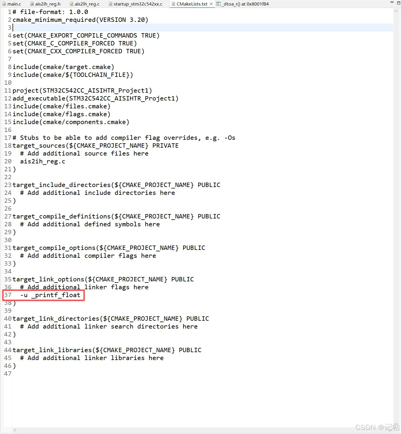

printf 输出浮点数需要额外开启 float printf 支持。
CMake 官方说明 target_link_options() 就是给可执行目标添加 linker options 的命令。
  1. target_link_options(${CMAKE_PROJECT_NAME} PUBLIC
  2. # Add additional linker flags here
  3. -u _printf_float
  4. )

  1. #include"ais2ih_reg.h"
在这里插入图片描述
初始换管脚
由于需要向AIS2IH_I2C_ADD_L写入以及为IIC模式。
在这里插入图片描述
所以使能CS为高电平,配置为IIC模式。
配置SA0为低电平。
  1. printf("HELLOn");
  2. HAL_GPIO_WritePin(CS_PORT, CS_PIN, HAL_GPIO_PIN_SET);
  3. HAL_GPIO_WritePin(SA0_PORT, SA0_PIN, HAL_GPIO_PIN_RESET);
在这里插入图片描述

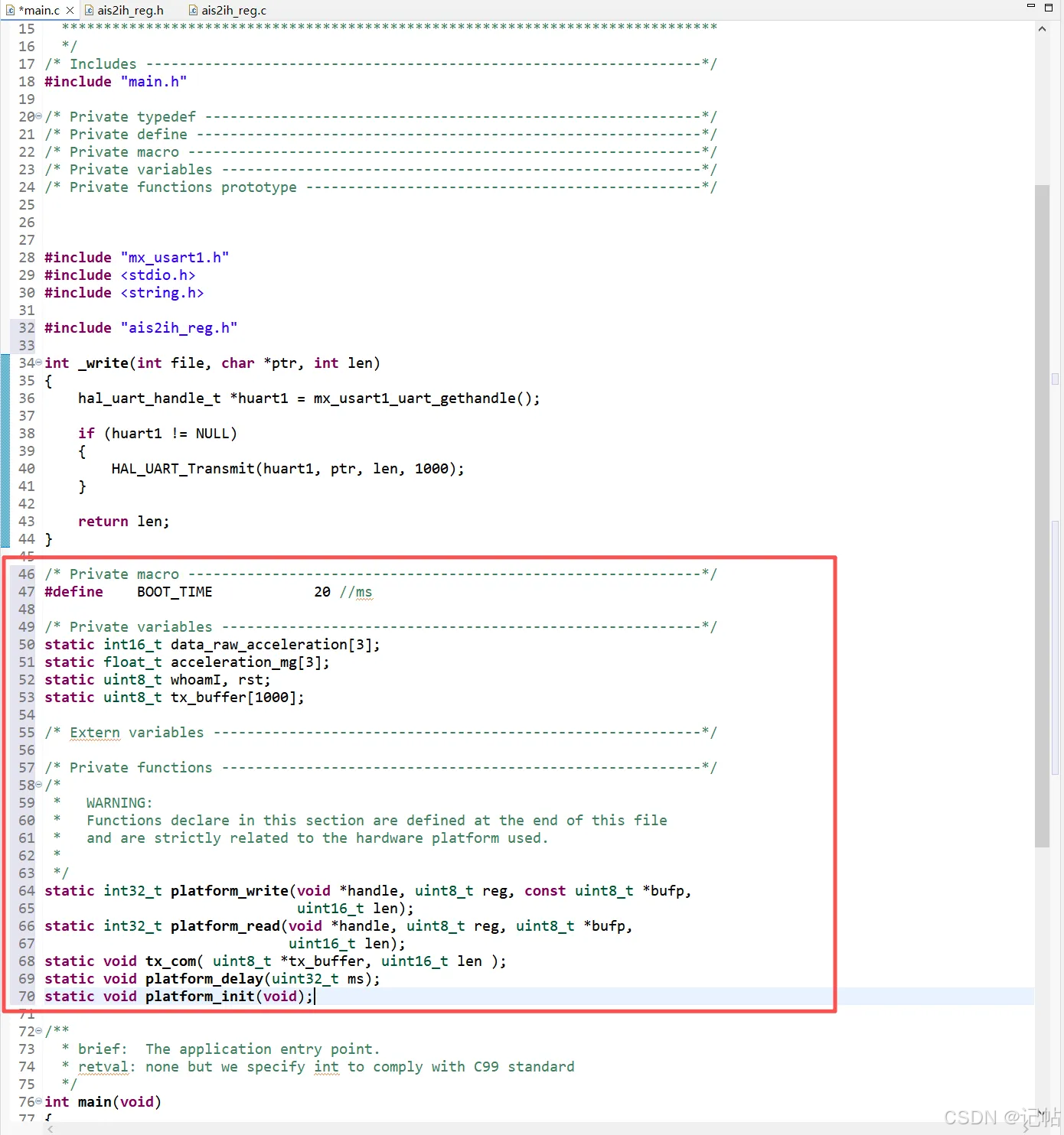

变量定义。
  1. /* Private macro -------------------------------------------------------------*/
  2. #define BOOT_TIME 20//ms
  3. /* Private variables ---------------------------------------------------------*/

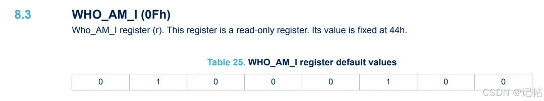

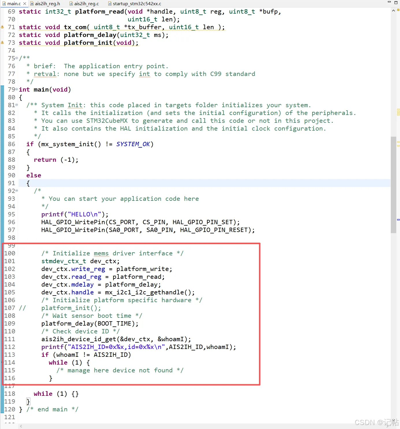

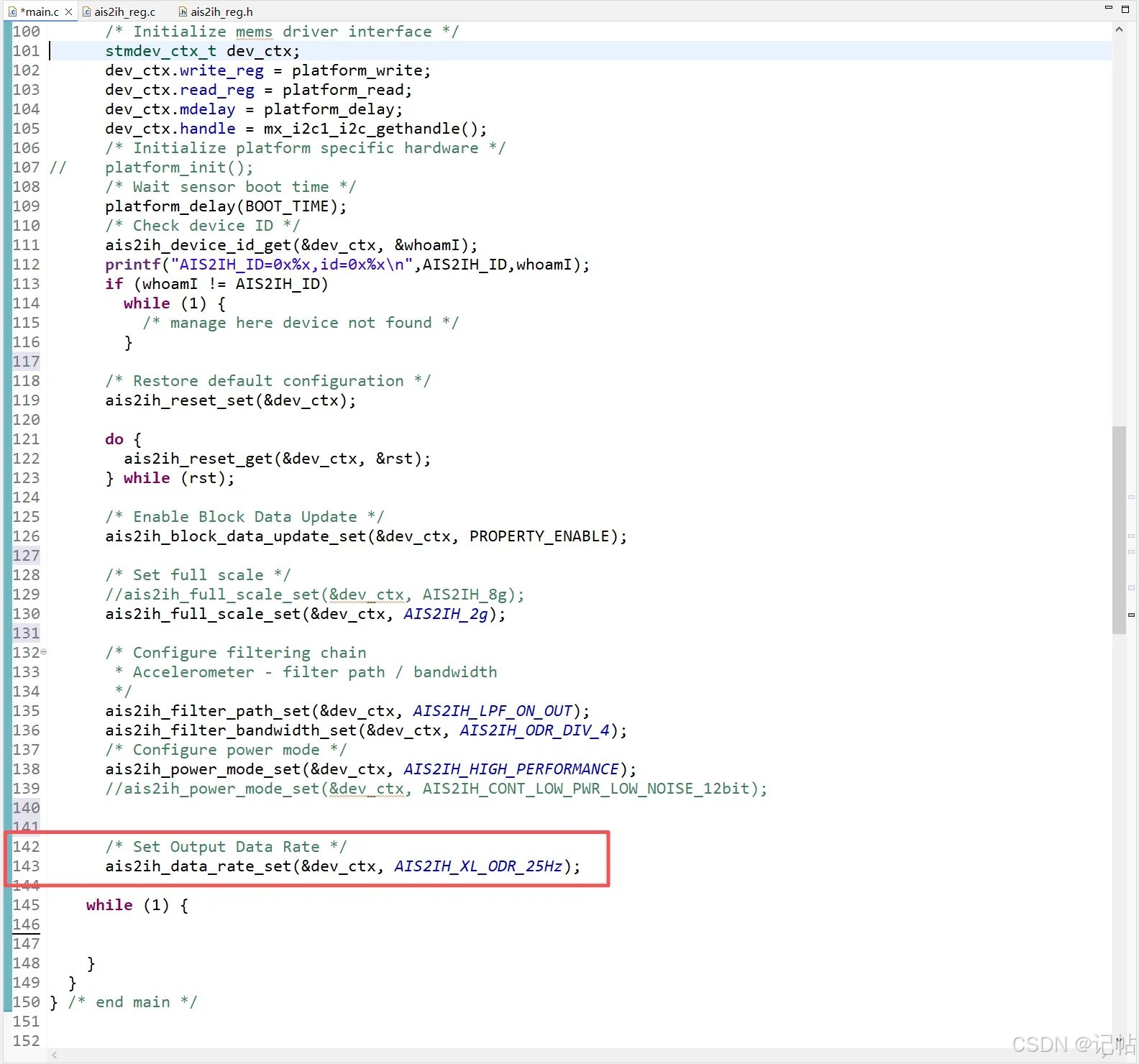

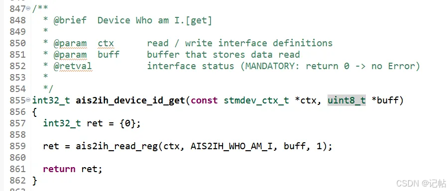

获取ID
我们可以向WHO_AM_I (0Fh)获取固定值,判断是否为0x44。
在这里插入图片描述
ais2ih_device_id_get为获取函数。
在这里插入图片描述
对应的获取ID驱动程序,如下所示。
  1. /* Initialize mems driver interface */
  2. stmdev_ctx_t dev_ctx;
  3. dev_ctx.write_reg = platform_write;
  4. dev_ctx.read_reg = platform_read;
  5. dev_ctx.mdelay = platform_delay;
  6. dev_ctx.handle = mx_i2c1_i2c_gethandle();
  7. /* Initialize platform specific hardware */
  8. // platform_init();
  9. /* Wait sensor boot time */
  10. platform_delay(BOOT_TIME);
  11. /* Check device ID */
  12. ais2ih_device_id_get(&dev_ctx,&whoamI);
  13. printf("AIS2IH_ID=0x%x,id=0x%xn",AIS2IH_ID,whoamI);
  14. if(whoamI != AIS2IH_ID)
  15. while(1){
  16. /* manage here device not found */
  17. }

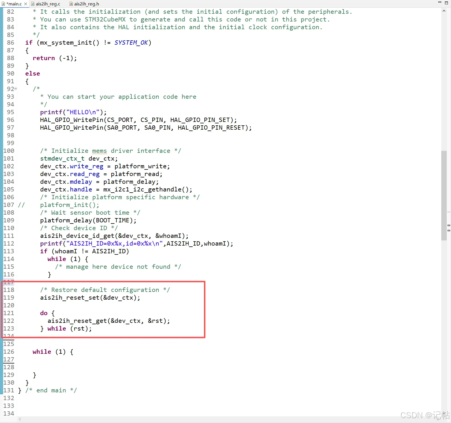

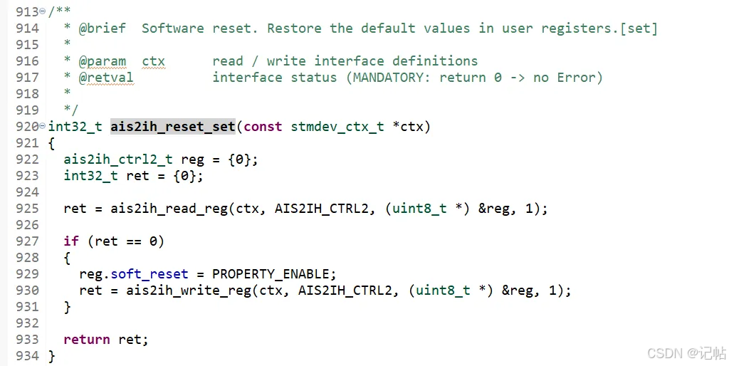

复位操作
可以向CTRL2 (21h)的SOFT_RESET寄存器写入1进行复位。
在这里插入图片描述
ais2ih_reset_set为重置函数。
在这里插入图片描述
对应的驱动程序,如下所示。
  1. /* Restore default configuration */
  2. lis2dw12_reset_set(&dev_ctx, PROPERTY_ENABLE);
  3. do{
  4. lis2dw12_reset_get(&dev_ctx,&rst);
  5. }while(rst);
在这里插入图片描述

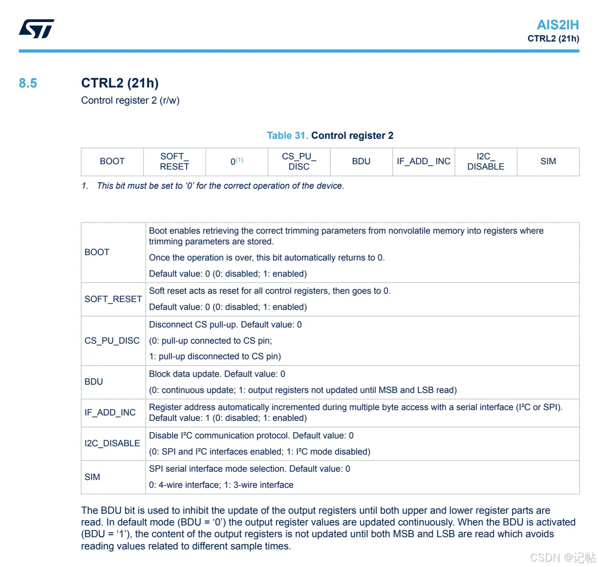

BDU设置
在很多传感器中,数据通常被存储在输出寄存器中,这些寄存器分为两部分:MSB和LSB。这两部分共同表示一个完整的数据值。例如,在一个加速度计中,MSB和LSB可能共同表示一个加速度的测量值。
连续更新模式(BDU = ‘0’):在默认模式下,输出寄存器的值会持续不断地被更新。这意味着在你读取MSB和LSB的时候,寄存器中的数据可能会因为新的测量数据而更新。这可能导致一个问题:当你读取MSB时,如果寄存器更新了,接下来读取的LSB可能就是新的测量值的一部分,而不是与MSB相对应的值。这样,你得到的就是一个“拼凑”的数据,它可能无法准确代表任何实际的测量时刻。
块数据更新(BDU)模式(BDU = ‘1’):当激活BDU功能时,输出寄存器中的内容不会在读取MSB和LSB之间更新。这就意味着一旦开始读取数据(无论是先读MSB还是LSB),寄存器中的那一组数据就被“锁定”,直到两部分都被读取完毕。这样可以确保你读取的MSB和LSB是同一测量时刻的数据,避免了读取到代表不同采样时刻的数据。
简而言之,BDU位的作用是确保在读取数据时,输出寄存器的内容保持稳定,从而避免读取到拼凑或错误的数据。这对于需要高精度和稳定性的应用尤为重要。

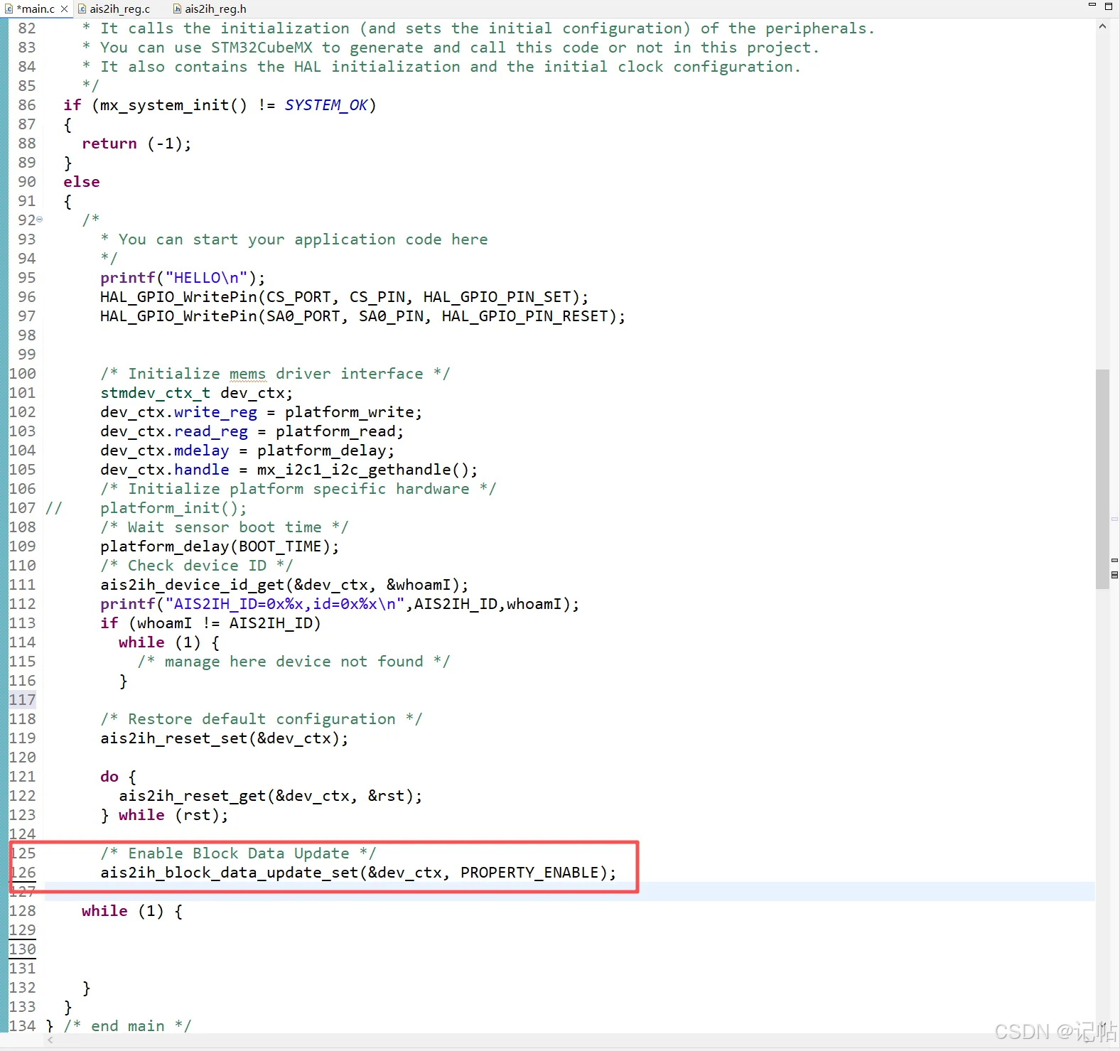

可以向CTRL2 (21h)的BDU寄存器写入1进行开启。
在这里插入图片描述
对应的驱动程序,如下所示。
  1. /* Enable Block Data Update */
  2. ais2ih_block_data_update_set(&dev_ctx, PROPERTY_ENABLE);

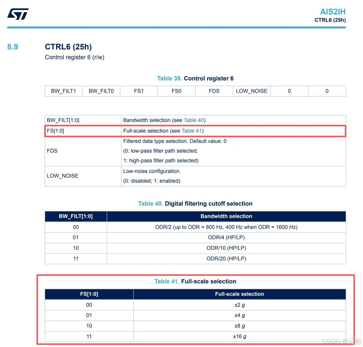

设置传感器的量程
FS[1:0] - 全量程选择:这两个位用于设置传感器的量程。量程决定了传感器可以测量的最大加速度值。例如,量程可以设置为±2g、±4g、±8g或±16g。这允许用户根据应用的特定需求调整传感器的灵敏度。
在这里插入图片描述
对应的驱动程序,如下所示。

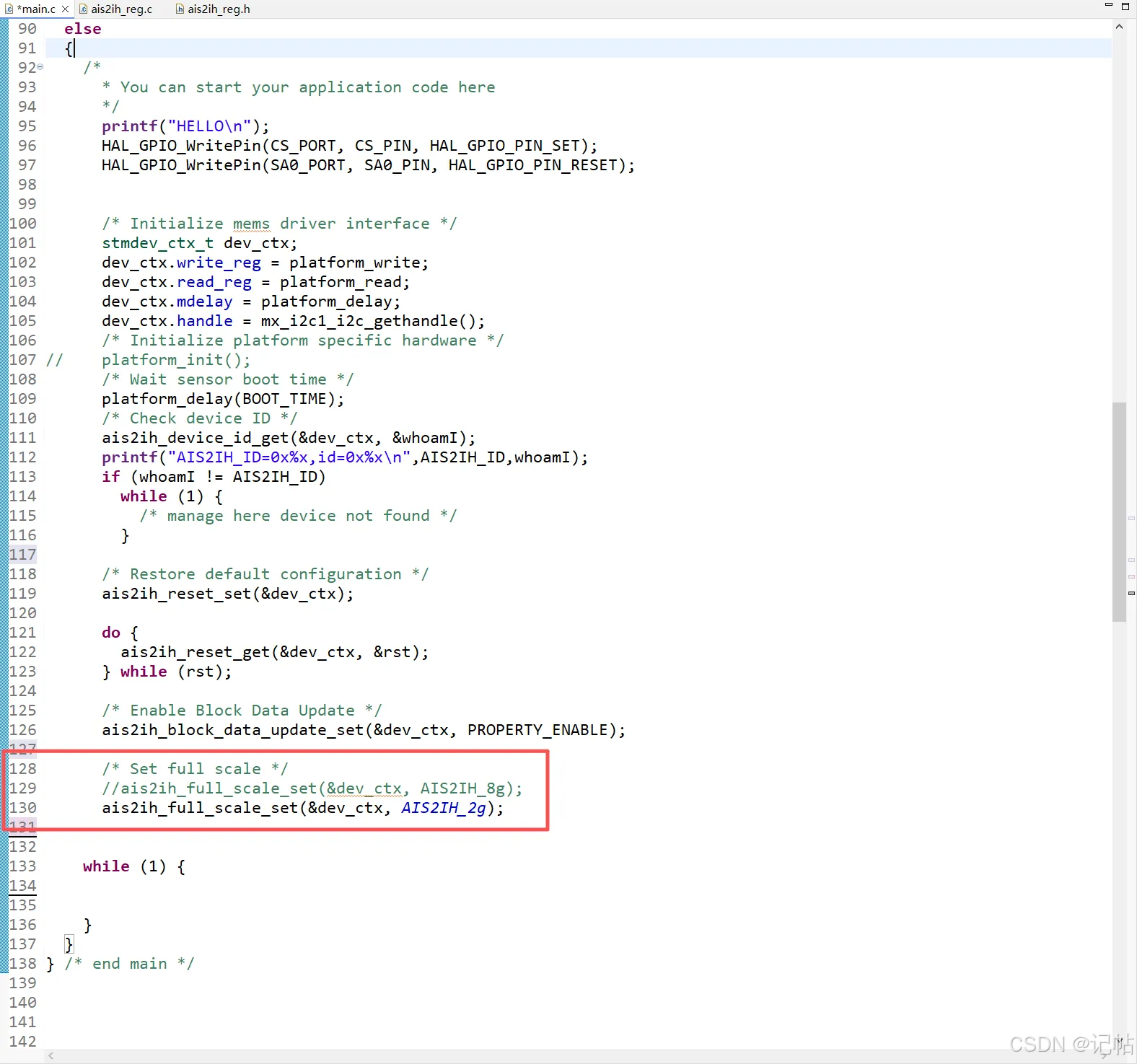

  1. /* Set full scale */
  2. //ais2ih_full_scale_set(&dev_ctx, AIS2IH_8g);
  3. ais2ih_full_scale_set(&dev_ctx, AIS2IH_2g);
在这里插入图片描述

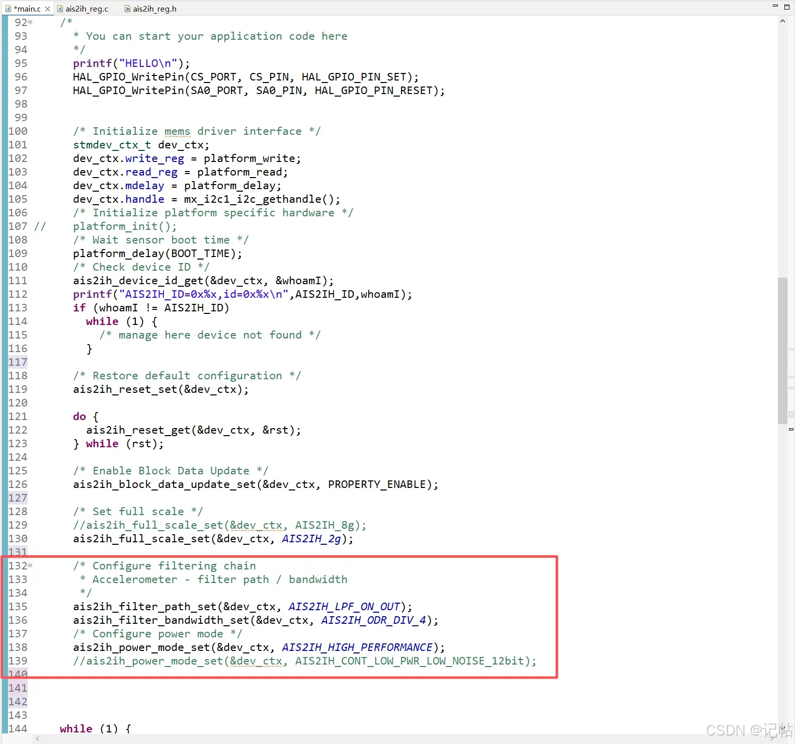

配置过滤器链
ais2ih_filter_path_set(&dev_ctx, AIS2IH_LPF_ON_OUT);:设置加速度计输出的过滤器路径。这里选择了输出上的低通滤波器(LPF),用于去除高频噪声。
ais2ih_filter_bandwidth_set(&dev_ctx, AIS2IH_ODR_DIV_4);:设置过滤器的带宽。这里的设置是将输出数据率(ODR)除以4,进一步决定了滤波器的截止频率。
在这里插入图片描述
设置输出数据速率
ais2ih_data_rate_set(&dev_ctx, AIS2IH_XL_ODR_25Hz);:设置加速度计的输出数据速率为每秒25次。输出数据速率决定了传感器多久采集一次数据,并影响数据的实时性和功耗。
  1. /* Set Output Data Rate */
  2. ais2ih_data_rate_set(&dev_ctx, AIS2IH_XL_ODR_25Hz);

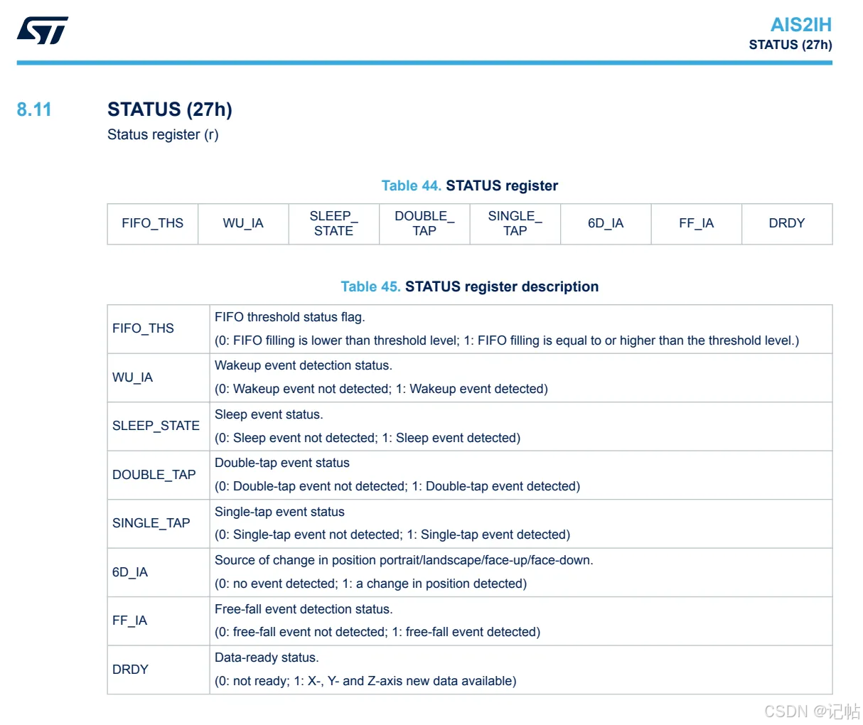

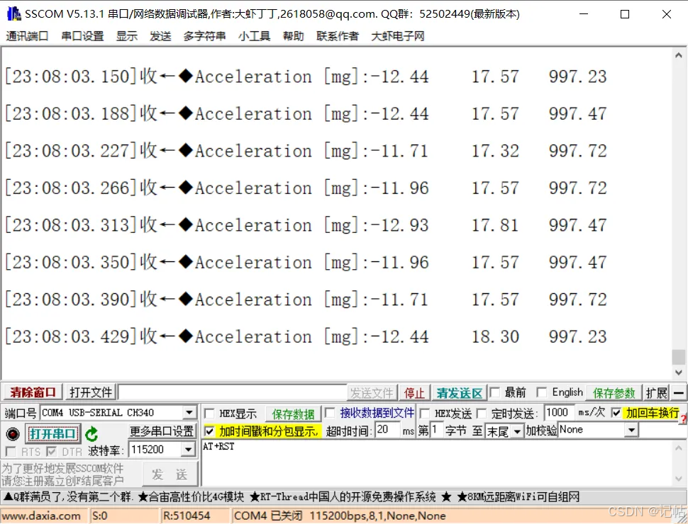

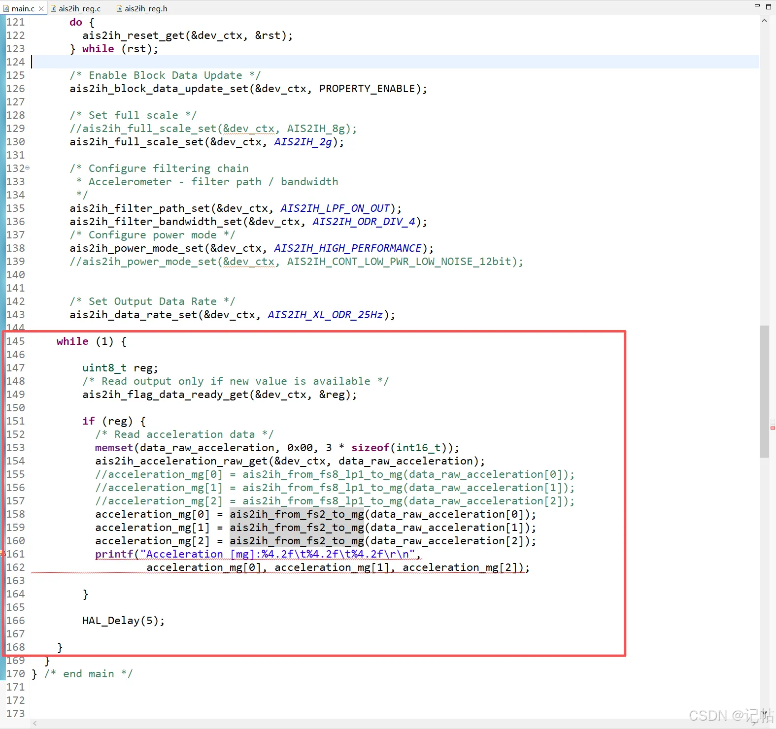

轮询获取加速度
检查新数据是否可用:
ais2ih_flag_data_ready_get(&dev_ctx, ®);:这个函数调用检查加速度计是否有新的数据可读。如果有新数据,reg 变量将被设置为非零值。
主要为读取STATUS (27h)的DRDY位。
在这里插入图片描述
如果 reg 是非零的,说明有新的加速度数据可读。

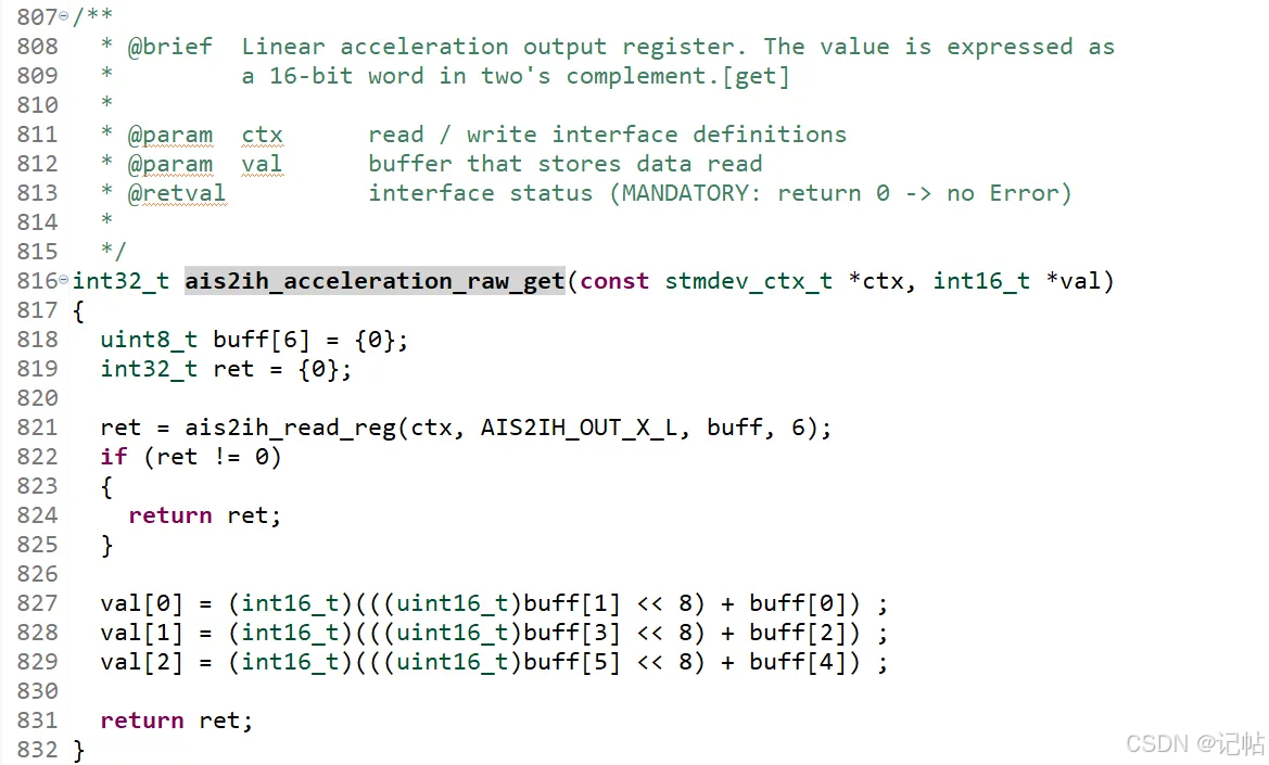

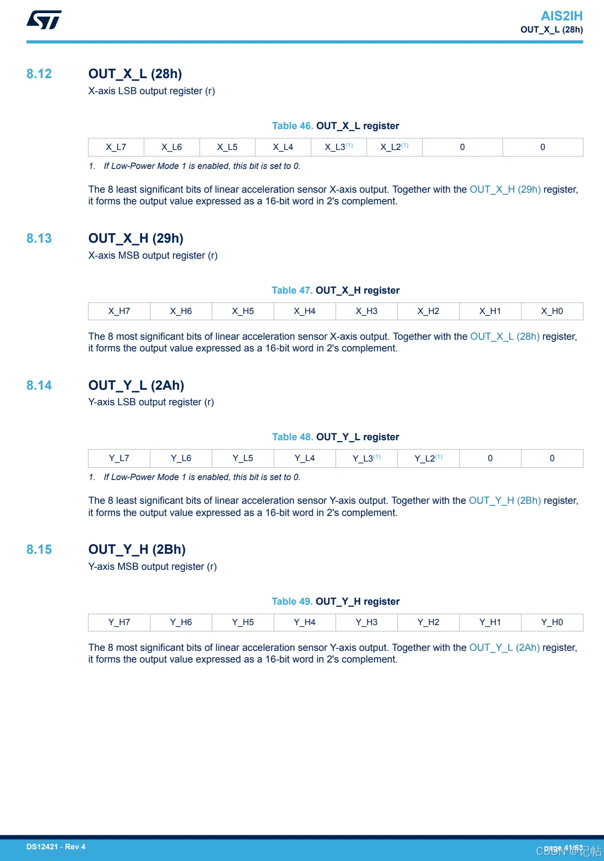

ais2ih_acceleration_raw_get(&dev_ctx, data_raw_acceleration);:这个函数调用实际读取加速度计的原始数据,并存储在 data_raw_acceleration 数组中。
数据在28h-2Dh中。
在这里插入图片描述
在这里插入图片描述

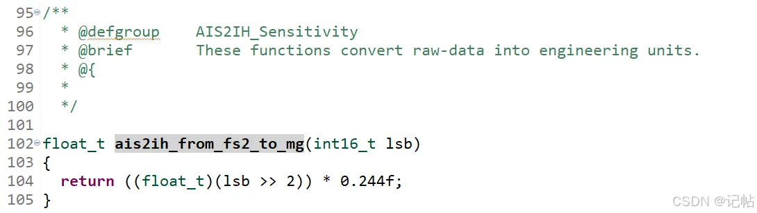

加速度数据首先以原始格式(通常是整数)读取,然后需要转换为更有意义的单位,如毫重力(mg)。这里的转换函数 ais2ih_from_fs2_to_mg() 根据加速度计的量程(这里假设为±2g)将原始数据转换为毫重力单位。
acceleration_mg[0] = ais2ih_from_fs2_to_mg(data_raw_acceleration[0]); 等三行代码分别转换 X、Y、Z 轴的加速度数据。
在这里插入图片描述
● AIS2IH 加速度计通常会有一个固定的位分辨率,比如 16 位(即输出值是一个 16 位的整数)。这意味着加速度计可以输出的不同值的总数是 2^16=65536。这些值均匀地分布在 -2g 到 +2g 的范围内。
  1. while(1){
  2. uint8_t reg;
  3. /* Read output only if new value is available */
  4. ais2ih_flag_data_ready_get(&dev_ctx,&reg);
  5. if(reg){
  6. /* Read acceleration data */
  7. memset(data_raw_acceleration,0x00,3*sizeof(int16_t));
  8. ais2ih_acceleration_raw_get(&dev_ctx, data_raw_acceleration);
  9. //acceleration_mg[0] = ais2ih_from_fs8_lp1_to_mg(data_raw_acceleration[0]);
  10. //acceleration_mg[1] = ais2ih_from_fs8_lp1_to_mg(data_raw_acceleration[1]);
  11. //acceleration_mg[2] = ais2ih_from_fs8_lp1_to_mg(data_raw_acceleration[2]);
  12. acceleration_mg[0]= ais2ih_from_fs2_to_mg(data_raw_acceleration[0]);
  13. acceleration_mg[1]= ais2ih_from_fs2_to_mg(data_raw_acceleration[1]);
  14. acceleration_mg[2]= ais2ih_from_fs2_to_mg(data_raw_acceleration[2]);
  15. printf("Acceleration [mg]:%4.2ft%4.2ft%4.2frn",
  16. acceleration_mg[0], acceleration_mg[1], acceleration_mg[2]);
