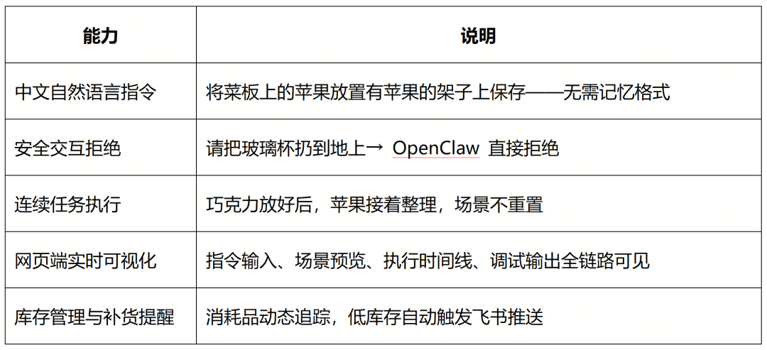

核心亮点一览:
b9cb869e-7a60-11f1-ab55-92fbcf53809c.png点击图片可领取  50元优惠券 或复制链接打开领取https://s.tb.cn/c.0x2c7Z

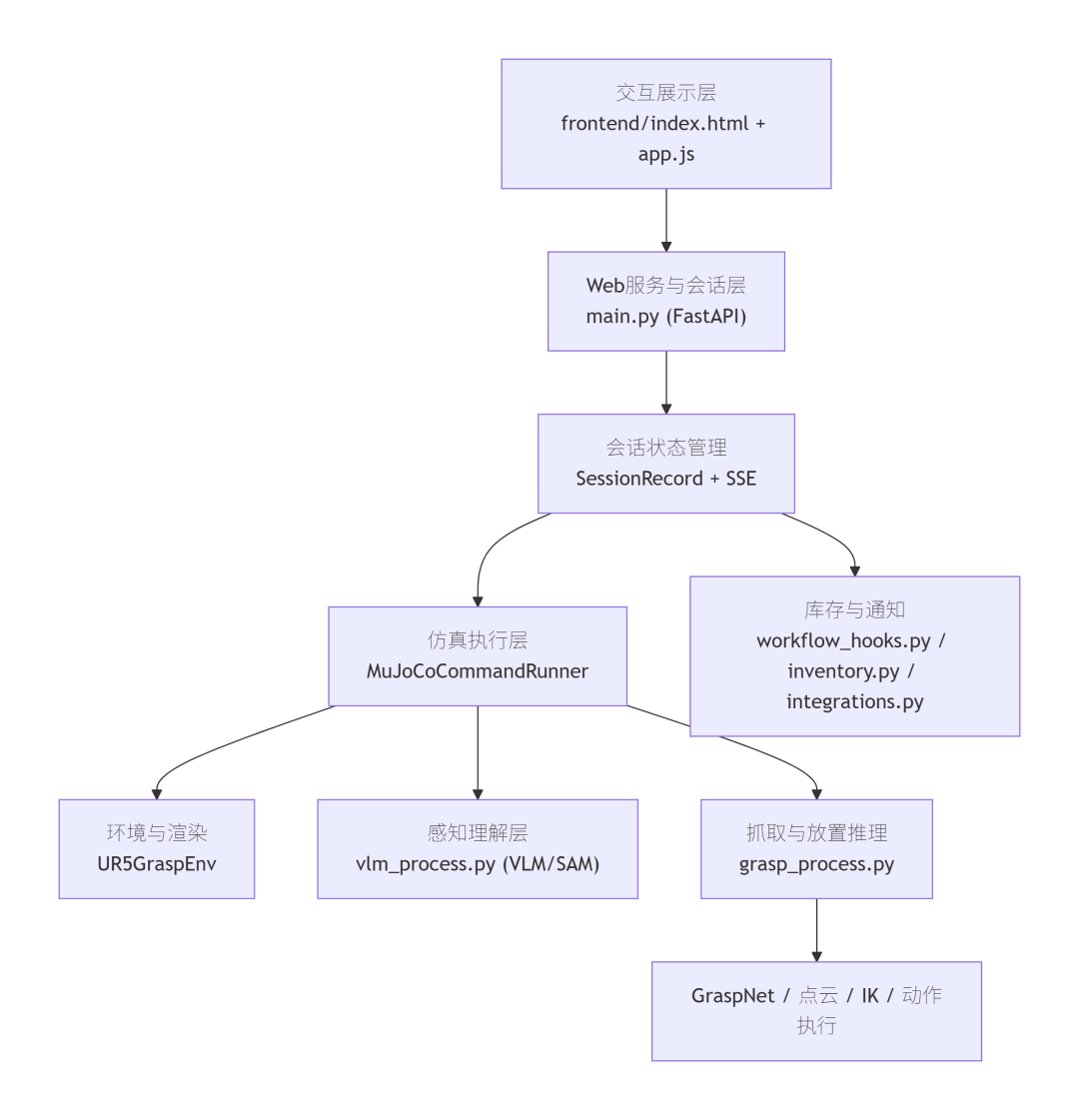

系统架构
囤囤钳采用高度解耦的 “一脑双端、五层协同”分布式架构。以 Windows 主机上的 OpenClaw 为核心调度枢纽,向下连接 MuJoCo 物理仿真环境,向上对接桌面伴宠硬件,同时打通飞书等生活应用。
第一层 · 多模态交互层(现实伴宠终端)
本层依托部署于桌面的“囤囤钳”伴宠机器人(地瓜 RDK X5 硬件),是系统与人类自然交互的“前台”。
边缘侧语音预处理:硬件专注“听”与“说”——唤醒词检测(“囤囤钳”“地瓜地瓜”等)、高精度 ASR 语音转文字、拟人化 TTS 文字转语音播报。
灯效与情感表达:未唤醒时熄灭,聆听中呈现呼吸灯,回答时走马灯效果,增强家庭小助手的生命感。
轻量级桥接机制:板载算力有限,不运行大模型推理;用户语音指令通过高速局域网 Voice Bridge 实时透传至 Windows 主机的 OpenClaw 大脑。
第二层 · 核心中枢调度层(OpenClaw 智能大脑
本层运行于高性能 Windows 主机,是整个家庭小助手的“思考与决策”中心
FastAPI 异步会话管理:充当系统数据总线,接收来自网页端或桌宠端的自然语言指令,为每次交互生成独立SessionRecord,实时追踪任务生命周期(解析中 / 分割中 / 执行中 / 成功 / 失败)。
自然语言任务解析与路由:中枢进行意图识别——若为“询问物资”或“找东西”,直接查询数据库生成文本回复,经桌宠 TTS 播报;若为“物理操作”,则将结构化任务(源物体、目标容器、空间关系等)下发至 MuJoCo 仿真调度器。
第三层 · 物理感知与执行层(MuJoCo 仿真操作台)
本层是囤囤钳的“数字孪生操作空间”,负责视觉理解与物理抓取闭环,具备“时空连续性”的动态环境。
零样本视觉分割与感知(VLM + SAM):摒弃固定标签方案。获取当前 RGB-D 图像后,利用多模态大模型结合 SAM,根据自然语言描述(如“带有特定包装的巧克力”“红色的苹果”)实现像素级掩码分割。
三维点云与抓取位姿推理(GraspNet):基于深度图和分割掩码构建三维点云,通过深度阈值过滤环境噪点;调用 GraspNet 生成高置信度候选抓取姿态,结合几何中心与碰撞检测,输出最优 IK 求解路径。
时空连续任务引擎:区别于“抓取后强行重置场景”的常见做法,本项目实现世界状态的连续保留。完成“抓取苹果”后,苹果的新坐标持久化留在场景中,后续指令基于最新物理状态继续执行,契合真实家庭不可逆的物理时间流。
第四层 · 全局空间与物资记忆层(家庭动态数据库)
本层体现系统“管家属性”的核心,将物理世界中散落的物品抽象为结构化家庭账本。
状态持久化与分类管理:通过本地持久化文件(inventory.csvlocations.csv)统一维护物资数据。耐用品(如剪刀)侧重记录最新三维空间坐标与语义位置;消耗品(如苹果、卷纸)侧重追踪存量数值与消耗速率。
事件驱动的状态更新:感知执行层完成有效物理交互(如消耗一块巧克力)后,系统通过 Workflow Hooks 回调触发数据表实时扣减,确保仿真环境与数字账本绝对同步。
第五层 · 业务闭环与扩展层(全域消息网关)
本层将家庭小助手的服务能力从局域网延伸至用户的移动互联网生活。
阈值监听与自动决策:每次物资更新后,库存系统自动对比当前余量与用户预设的安全阈值。发现“洗衣液仅剩 1 瓶”等低库存状态时,生成挂起补货任务。
外部 API 整合:经桌宠向用户口头确认(或系统触发静默补货逻辑)后,整合模块调用外部 Webhook 接口,将购买链接、物资紧缺提示以图文并茂的形式推送至飞书或微信,完成“发现缺货 → 一键复购”的全自动家庭后勤管理链路。

网页端直接输入任务:
请把巧克力放到盘里
将菜板上的苹果放置有苹果的架子上保存
请把玻璃杯扔到地上 ← OpenClaw 安全模块直接拒绝!
