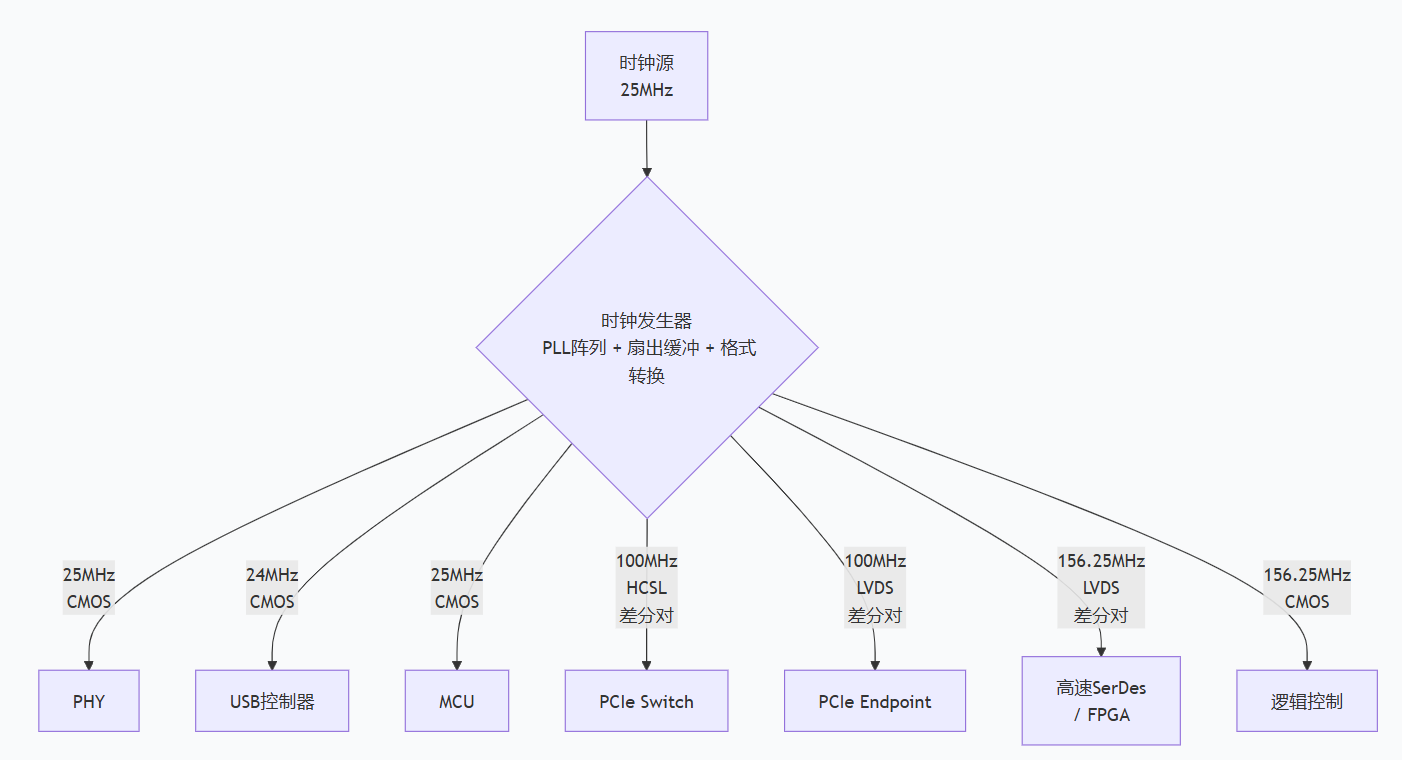

编程时钟芯片,是一类能够通过软件指令或硬件引脚配置,动态改变输出时钟频率、相位、信号格式等参数的大规模集成电路。其核心在于“可编程”三个字,打破了传统振荡器“一颗芯片一个频率”的桎梏,实现了“一颗芯片,多种节拍”。在这类芯片中,最常见、也最具代表性就是时钟发生器(Clock Generator,典型型号:SYKG1021E、SYKG1042E、SYKG1100E),它可以构建现代电子系统的时钟树架构。

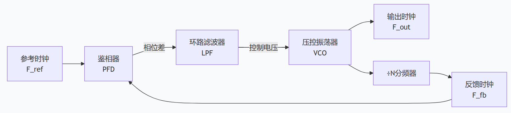

时钟发生器是时钟系统的源头,其核心任务是“无中生有”地创造出多个不同频率的精准时钟。它的核心是一个叫做锁相环(PLL) 的电路。当PLL启动时,VCO的初始频率通常与参考信号不同,产生相位差,鉴相器检测相位差并输出误差信号,经过环路滤波器形成控制电压,控制电压调节VCO频率,使其逐渐接近参考信号频率,当VCO频率与参考信号频率相等且相位差稳定时,系统进入锁定状态,输出信号与参考信号相位同步。
可编程芯片工作原理:外部需连接一颗成本低、频率固定的基础晶体(如25MHz)或参考时钟输入,通过PLL倍频将基准频率“放大”到数GHz的内部高频,内部高频信号经过一系列可独立设置的分频器,同时产生出CPU需要的100MHz、PCIe需要的100MHz差分信号以及USB需要的24MHz,最终通过可配置的I/O,输出LVCMOS、LVDS、HCSL等不同电压和差分格式的信号。
