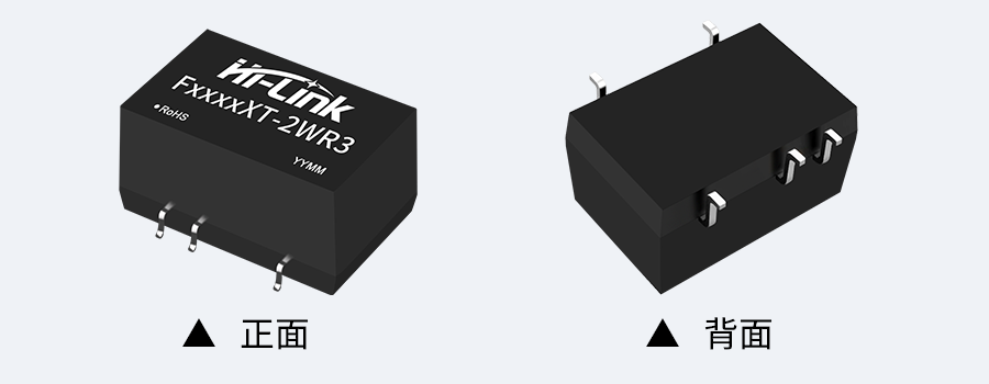

F_XT-2WR3系列是一款功率2W的微功率隔离模块电源,采用定电压输入(输入电压变化范围±10%),输出为非稳压单路。核心亮点突出:
超小SMD封装:尺寸仅13.20×8.50×7.25mm,比一枚硬币还小,适合空间受限的板上电源设计。
高隔离电压:输入与输出之间隔离耐压高达3000VDC,有效切断地环路干扰。
宽工作温度:支持-40℃~+105℃环境温度,配合温度降额曲线,可应对工业、户外严苛场景。
高效率:典型效率最高可达86%发热低,利于紧凑布局。
输出短路保护:支持可持续短路保护,自动恢复,避免意外损坏。

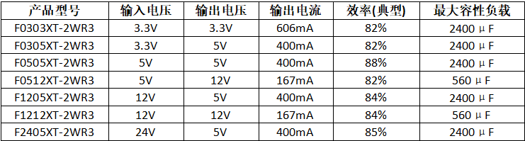

常用型号一览
关键电气特性:负载调整率(3.3V输出≤20%,5V/12V≤15%,9V/15V/24V≤10%);纹波&噪声典型50~100mVp-p;开关频率典型100kHz。
参考资料:F_XT-2WR3系列技术手册
