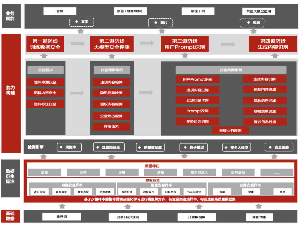

项目背景与目标
随着生成式人工智能应用的广泛落地,内容安全、数据泄露、提示词攻击等风险也日益凸显。如何保障大模型输出符合法规要求、避免安全风险,已成为企业必须面对的关键挑战。为此,京东正式开源大模型安全框架——JoySafety,该框架在京东内部广泛应用,覆盖AI导购、物流客服、销售助手、医疗问诊、商家工作台、法务咨询、安全问答等场景,支持日均亿级调用、95%+攻击拦截率,致力于提供一套成熟、可靠、免费的企业级大模型安全防护方案。
核心价值
本项目构建全链路大模型安全防护体系,搭建四道防线覆盖全生命周期风险。自研高性能安全审核大模型,支持多场景部署,搭配毫秒级流式实时拦截机制,并针对Agent生态构建自动化MCP扫描能力,全面保障大模型安全合规。
技术策略与生态共建
技术策略方面,项目基于“AI对抗AI”的核心思路,采用三层递进式检测架构(高效过滤层、语义检测层、深度审查层),配合自研JSL-JoySafety安全审核大模型(支持1B/3B/8B/20B四档参数规模),实现云-边-端全场景灵活部署。检测引擎支持31大类、200+子类的安全风险识别,平均检测响应时间50毫秒以内,原生兼容OpenAI对话协议,支持流式实时拦截。在Agent安全领域,项目构建了自动化MCP安全扫描Agent,覆盖Prompt注入、命令注入、数据泄露三大高风险漏洞类型。
生态共建方面,项目以Apache 2.0协议开源,采用开放治理模式:建立PMC项目治理委员会,完善Good First Issue标签体系降低参与门槛;计划举办Hackathon安全挑战赛,与高校合作开源实习项目,培育社区开发者,持续构建开放、共享的大模型安全生态。
项目技术架构图
