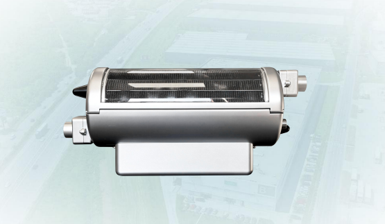

上海久壬信息科技有限公司LMS16000电线路导线多参量融合监测装置集智能传感、故障预警定位算法智能AI分析三大模块于一体。
装置高度集成了数据采集、图像视频、供电系统、主控单元、识别算法及通信系统等模块,直接安装于输电线路上,能够实时监测并采集线路对地电场、负荷电流、图像视频、导线环境参数及故障高频电流波形等数据。
依托内置的嵌入式故障预警定位软件,系统可对波形数据进行实时诊断分析,精准捕获故障时刻的工频与行波故障信号
数据经上传至数据中心进行综合研判后,系统可根据不同故障特征快速、准确地判定故障位置,从而显著提升故障定位精度和巡线效率。
此外,结合图像AI识别技术,该装置还可实现导线异物入侵及线路走廊环境的智能监测,并通过AI分析实现导线覆冰状态监测与线路负荷动态分析,全方位提升输电线路的运行安全水平与运维检修效率。

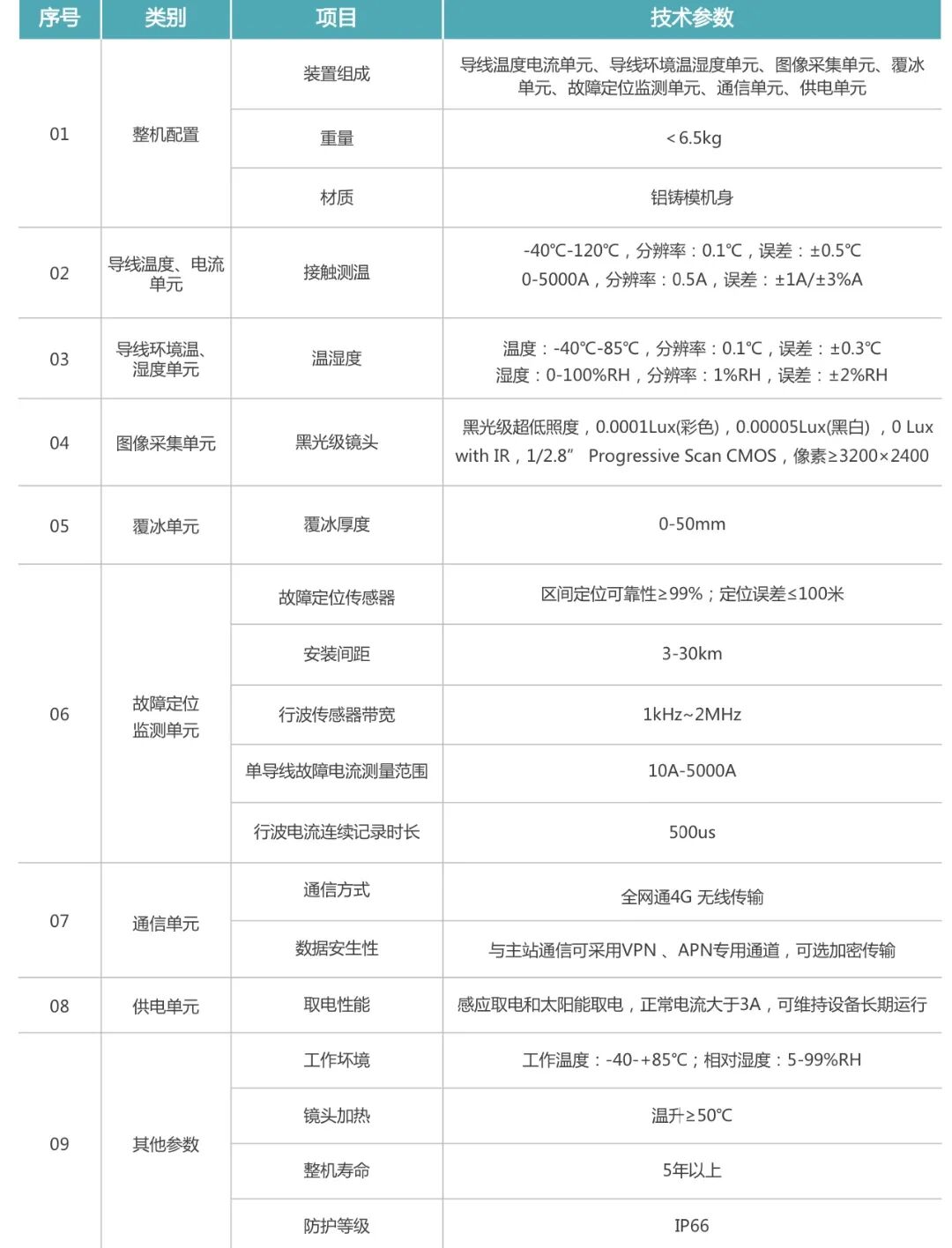

技术参数
检测并测算故障距离:具备在线精准检测并记录下述故障距离的能力:单相接地、相间短路、断路及瞬态故障;
高精度故障定位:具备高精度故障定位能力:输电线路区间定位可靠性>99%,配电线路位置定位误差 ≤300米;
故障原因辨识:内置BDS模块可提供≤0.03us的时间精度,并实现雷击/非雷击故障的智能辨识,准确率 >95%;
负荷监测:具备线路负荷电流(0-5000A)与温度的在线监测功能;支持定时回传与召测数据;
智能识别:软件拥有图像智能识别能力,包括线上异物、通道入侵与覆冰厚度识别;
支持远程升级:支持远程设定参数及程序升级功能。

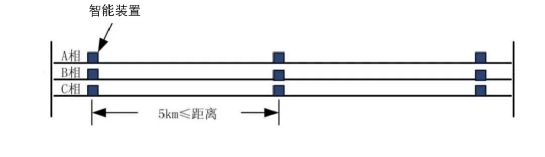

对于架空线路,在电源测各设一个监测点,并可在线路上灵活配置监测点位置和数量,相邻两个检测点距离不小于5km,不高于30km。每个监测点安装一组设备,每组3台多参量融合监测装置,分别安装在三相导线上。
