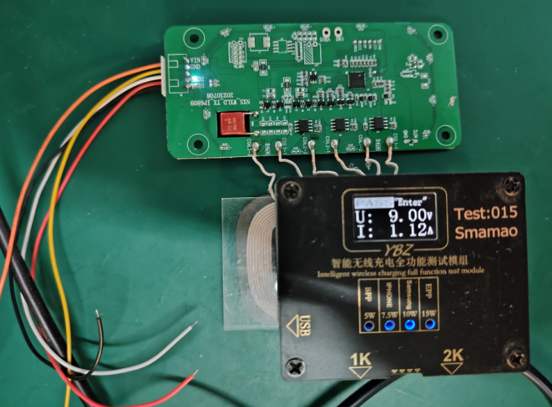

wKgZO2oeVuGANqq1AAgvrjuZHsA673.png无线充电发热量大正常吗
