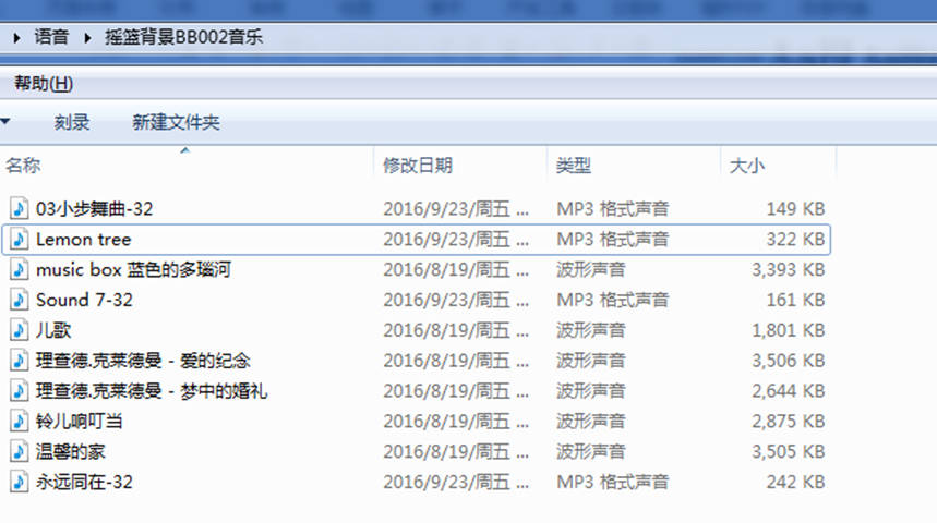

音源存储方式 :外挂SPI FLASH外置存储,支持自定义导入助眠音频

无需编译固件、无需烧录程序,仅需替换FLASH内音频文件即可完成产品音源迭代,快速适配客户定制化音效需求,缩短产品更新周期。

本文配套《CK6865L芯片规格书+音频音源适配手册+FLASH音源导入规范+标准MP3参数模板》PDF文档,包含完整电气参数、音源数量上限说明、音频格式适配细则、量产适配教程,有需要的开发者可自行下载参考。
