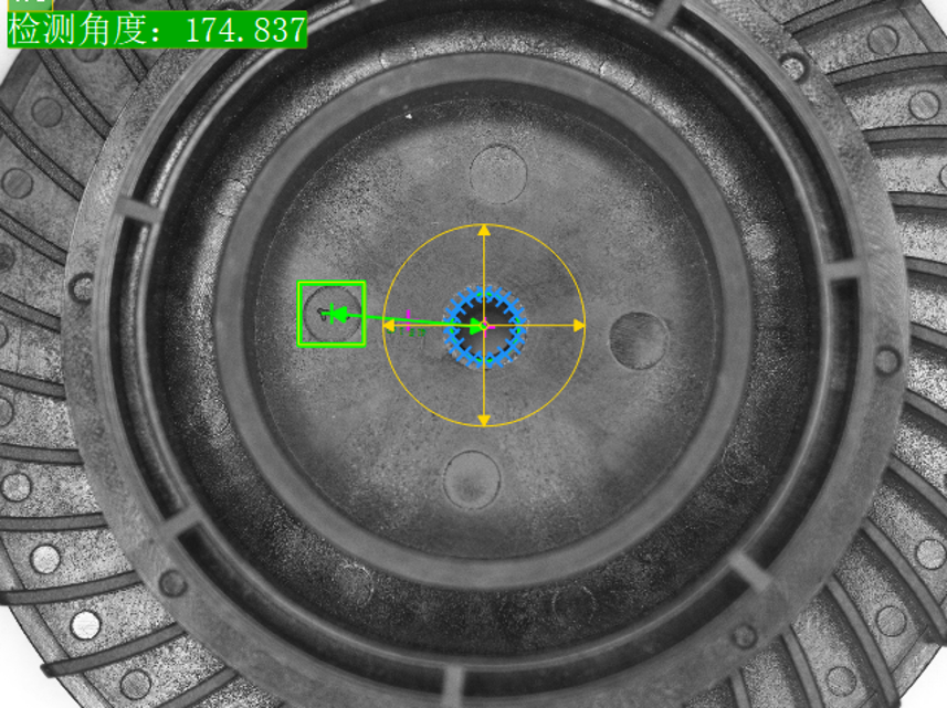

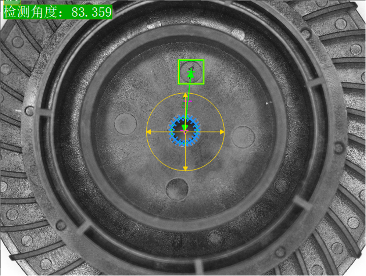

一、扇叶定位
识别扇叶中心区域带数字的小圆环
输出:圆心定位+ 字符旋转角度
二、定子定位
识别定子上方的小圆环
输出:圆心角度

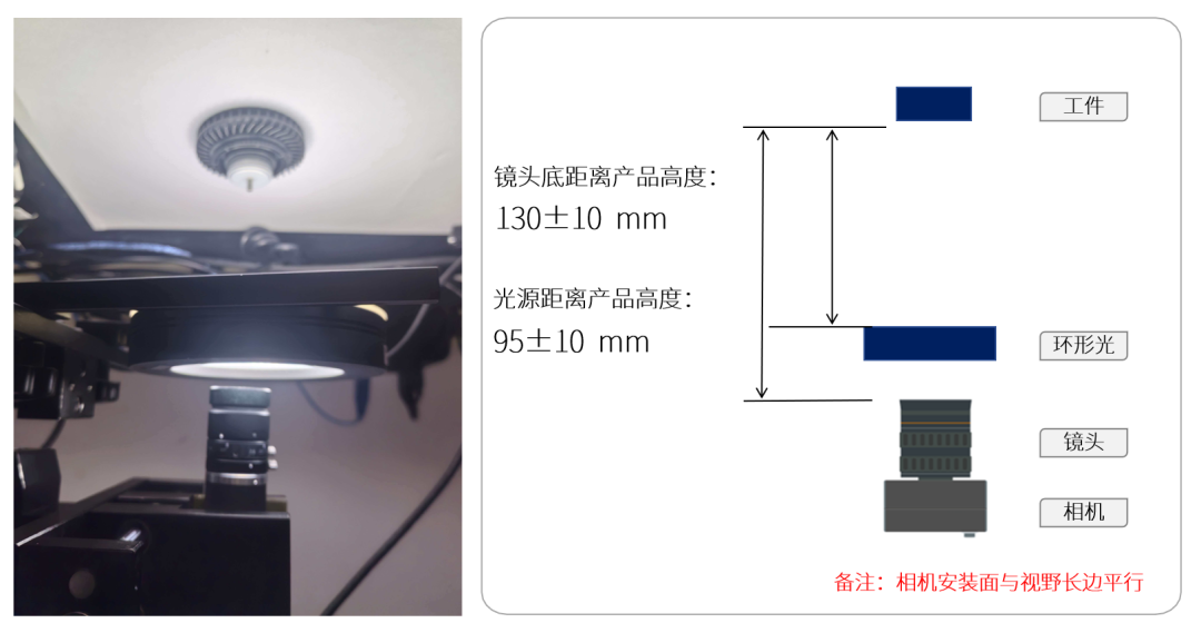

1. 硬件选型:为精准检测筑牢基础
工位采用500W黑白相机(分辨率2592*1944)、16MM定焦镜头、环形光源,工作距离130±10mm,像素精度达0.02mm/pixel。
这些参数的组合,为小环的精准捕捉和定位提供了硬件保障,
高分辨率相机:2592*1944的像素密度,能清晰捕捉小环的边缘细节,为精确定位提供数据基础。
定焦镜头+固定工作距离:16MM镜头匹配130mm工作距离,确保视野稳定在52*39mm,避免因镜头移动导致的定位误差。
环形光源:均匀照明减少小环边缘阴影,尤其适合金属材质小环的反光抑制,提升边缘检测的准确性。
2. 安装示意:
扇叶圆环定位:基于轮廓筛选+圆拟合,输出精确圆心坐标。
字符角度检测:通过极坐标展开+骨架分析,输出字符旋转角度(0~360°,精度±1°)。
定子小环定位:在扇叶圆心附近ROI内,用圆度筛选+RANSAC拟合,输出小环圆心。
整个流程全自动,一次拍照同时输出两个检测结果。
