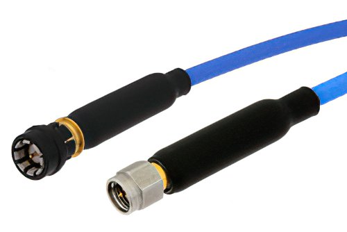

SMA 公头转快速断开型 SMA 公头精密电缆组件,使用 PE-P141同轴电缆,无铅焊接工艺
很多时候,驻波比异常是因为接头内部处理不当。比如焊接时焊锡过多,侵入了信号传输区域,改变了局部阻抗;或者中心导体切割不平整,导致对接时出现缝隙。这些微小的物理缺陷,在低频段可能只是让回波损耗难看一点,但在高频段,足以让驻波比爆表。

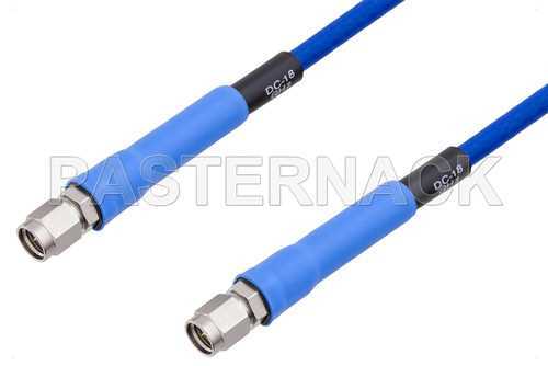

PE-TC195 系列相位稳定型测试电缆组件,SMA 公头转SMA 公头,DC ~ 18 GHz,RoHS
为了减少因线缆组件自身公差带来的驻波比问题,许多高标准项目会直接选用Pasternack精密同轴电缆组件。Pasternack精密同轴电缆组件在出厂前都经过严格的VSWR测试,保持阻抗一致性,能够确保在整个工作频段内维持极低的反射系数。对于对发射效率要求极高的通信基站或雷达系统来说,使用优良的射频电缆组件,是保障系统稳定运行的捷径。
