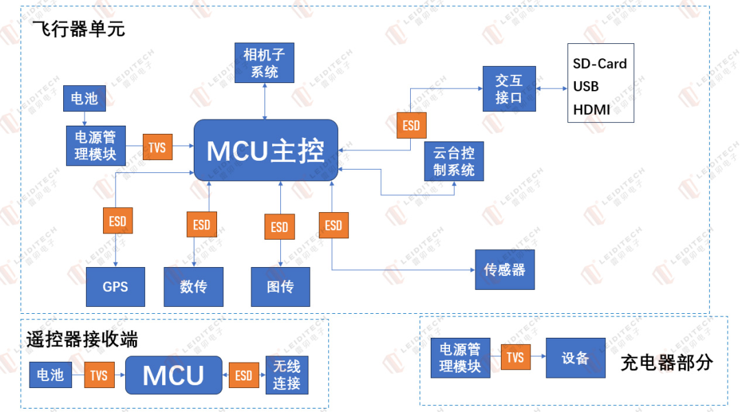

无人机全链路防护架构
无人机电路分为动力电源域、飞控控制域、信号通信域、外设接口域四大核心区域,雷卯采用“电源浪涌抑制+信号ESD防护”防护架构,实现全链路覆盖,防护框图如下:

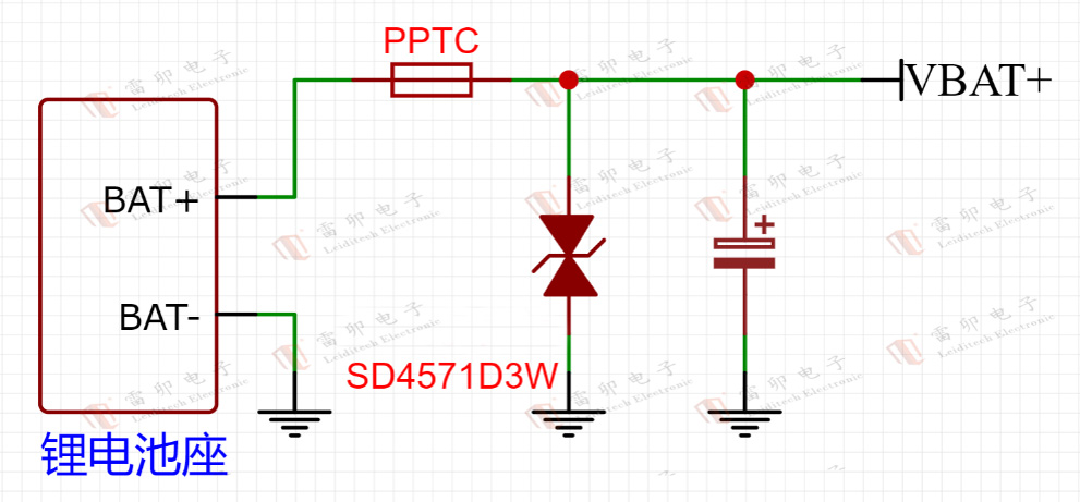

(1)锂电池输入端
干扰特征:上电浪涌、反接瞬态、雷击感应浪涌;
防护要求:吸收大能量浪涌、钳位电压≤40V、通流≥50A;
雷卯方案:推荐TVS +PPTC组合,前端pptc防过流,后端TVS精准钳位,防止电压尖峰进入电调;雷卯根据不同类型的电芯组合的满电充电电压适配不同的TVS型号,
可满足IEC 61000-4-2等级4标准(接触/空气放电±30kV).

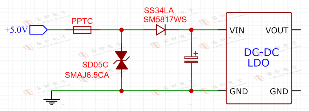

(2)DC-DC输出端(5V/3.3V)
干扰特征:开关噪声、ESD静电耦合、负载切换浪涌;
防护要求:快速响应、钳位电压≤10V(5V系统);
雷卯方案:小封装大电流ESD或TVS,并联在输出端,泄放静电与小浪涌,不影响电源纹波与效率,适配长续航需求。防护等级可满足IEC 61000-4-2标准等级4要求(接触放电8kV、空气放电15kV)

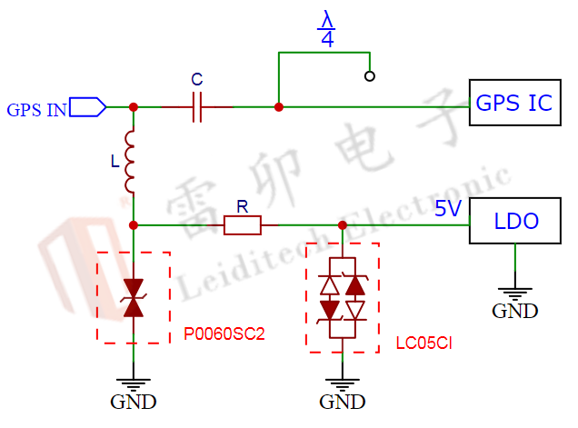

(1)高频射频信号(GPS)
雷卯该方案用于GPS接口,保护电源和射频信号的浪涌保护,本方案采用二级防护,可靠工作,保证信号高温完整性,满足IEC61000-4-2,等级4,接触放电30kV,空气放电30kV。满足 IEC61000-4-5 8/20μs,5kA。

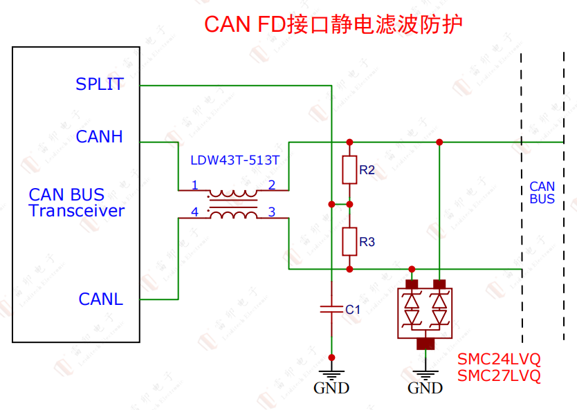

(2)差分控制信号(CAN-FD/RS485)
干扰特征:接触ESD(±8kV)干扰;
防护要求:差分对称防护、钳位电压≤12V、寄生电容≤3pF;
雷卯方案采用多路集成器件保护,电容<5PF,可以保证信号完整性的同时,可滤除杂讯、通过静电测试。满足:IEC61000-4-2,等级4,接触放电30kV,空气放电30kV。

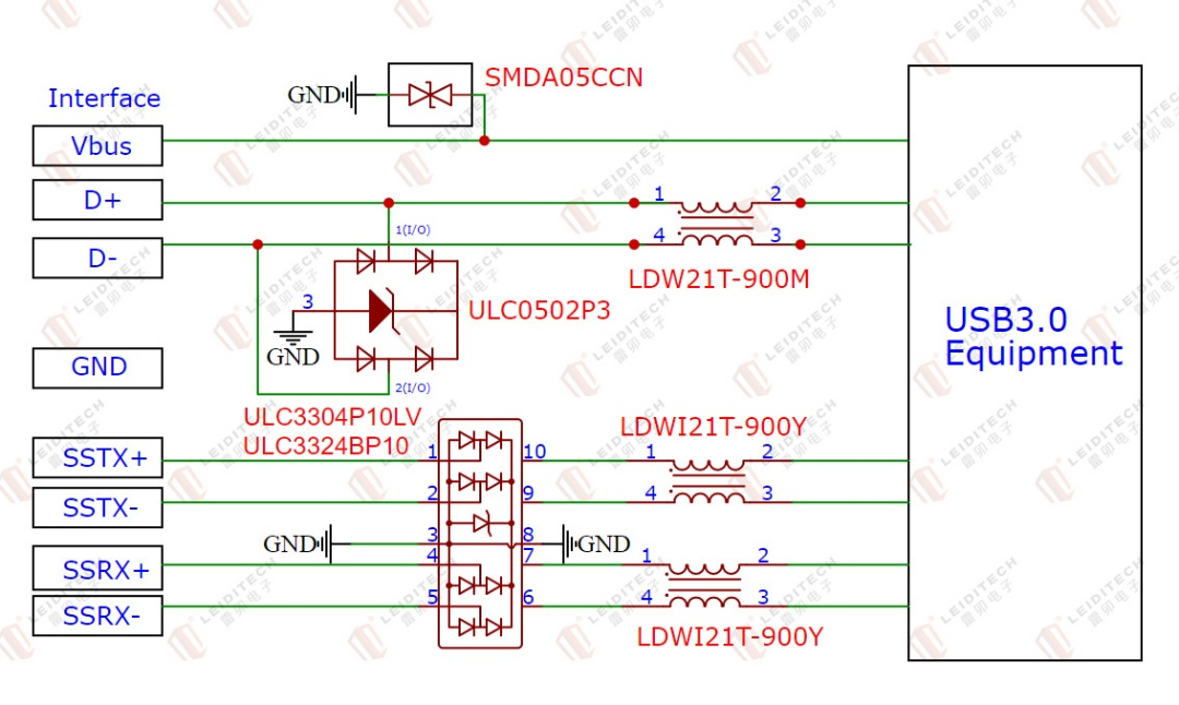

(1)USB 2.0/3.0接口
干扰特征:插拔ESD、VBUS浪涌、数据线上静电;
防护要求:数据线低容值(≤2pF)、VBUS钳位≤6V、支持高速信号传输;
雷卯方案采用分立器件分别防护,SMDA05CCN防护VBUS电源路,ULC0502P3防护USB2.0 D+ D-差分信号,ULC3304P10LV超低结电容防护SSTX和SSRX高速差分对。保证信号完整性,配合雷卯共模电感可滤除共模干扰,满足IEC61000-4-2,等级4,接触放电8kV,空气放电15kV。

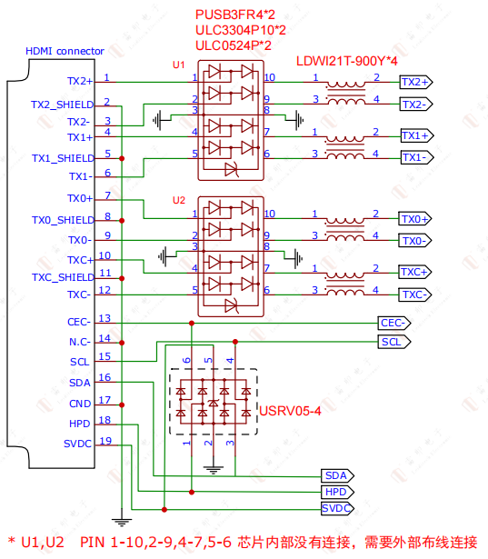

(2)HDMI /视频输出接口
干扰特征:高频ESD、差分信号干扰;
防护要求:8路差分ESD、寄生电容≤1pF;
雷卯方案:HDMI2.0本方案采用多路集成器件防护,可节约空间,可保证信号完整性,可滤除杂讯,满足IEC61000-4-2(等级4),可达接触放电25kV,空气放电30kV。

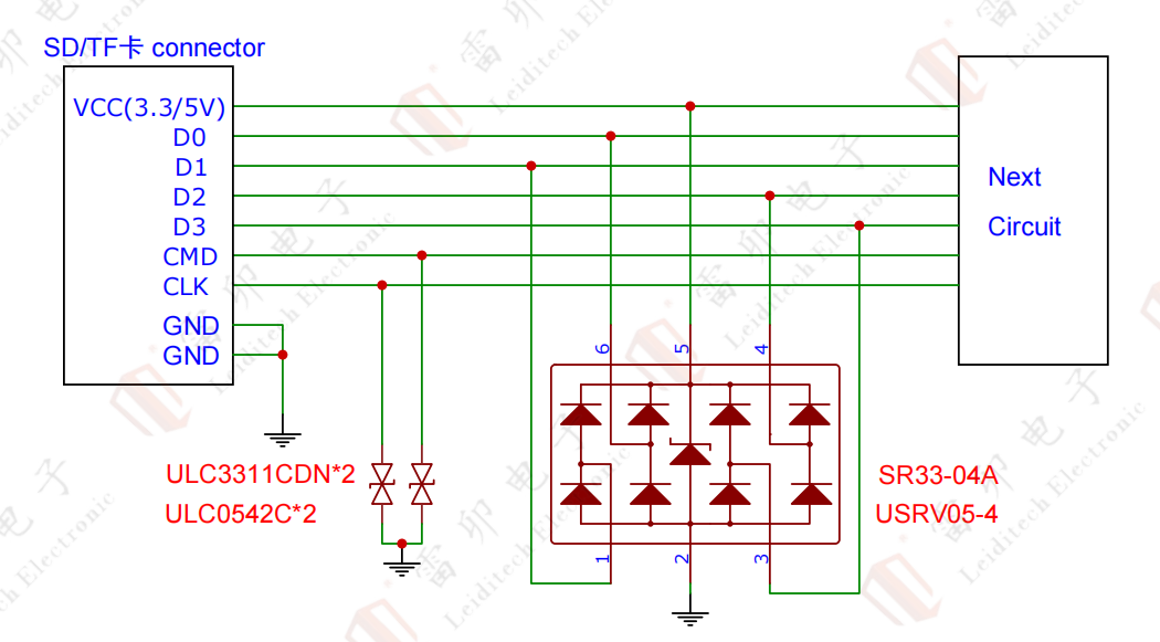

(3)SD/TF卡SD模式静电保护方案
雷卯电子推荐采用集成器件USRV05-4保护,电容小于1PF,可以保证信号完整性的同时,通过静电测试。满足IEC61000-4-2,ISO10605-2 等级4,接触放电8kV,空气放电15kV。
